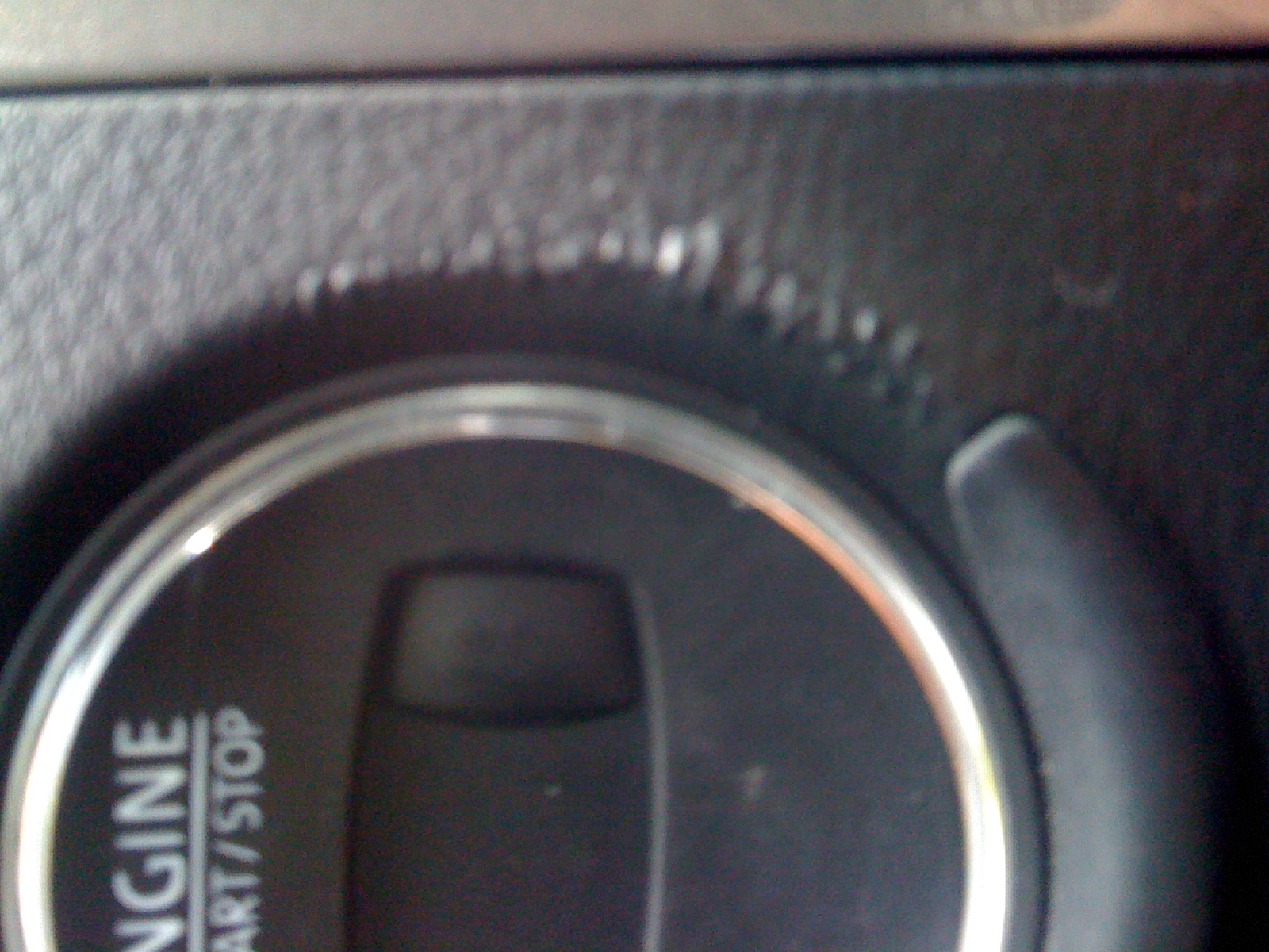

Пузырится пластик около замка зажигания
Сообщение Faceroller » 01 авг 2012, 08:22
Добрый день, машинка еще на гарантии в ОД сказали это от КРЕМА ДЛЯ РУК :))) и послали меня в лес сказав что случай не гарантийный, что делать? где искать правду? может уже кто сталкивался?
Фото не очень но разглядеть можно.
ЗЫ Кремом для рук не пользуюсь и химчистки не делал :) :) :) :)

Re: Пузырится пластик около замка зажигания
Сообщение Vlad_B6 » 01 авг 2012, 08:26
Faceroller
Это отслаивается верхняя пленочка. Под ней будет черный пластик.... Забей...
Сообщение Faceroller » 01 авг 2012, 08:31
Забить можно в любое время :) но пока есть гарантия хотелось бы побиться с ОД. сам факт бесит что VW облазит.да и все равно заметно будет облезлое место (
Сообщение Vlad_B6 » 01 авг 2012, 08:37
Faceroller
Практически незаметно... если не приглядываться конечно.... пластик "более" черный...
На гарантию не тянет.... ты же царапины ЛКП по гарантии не предъявишь...
Я плёночку аккуратно пинцетом удалил и всё нормуль.
Сообщение Mike08 » 01 авг 2012, 08:42
Это один из массовых косяков VW. У всех облазит именно в этом месте, за редким исключением.
Про крем для рук - херня. Последите внимательно - руками в том месте практически не касаешься, ибо незачем.
Случай гарантийный на 100%, надо требовать от дилера письменный отказ. Сразу всё поменяют...

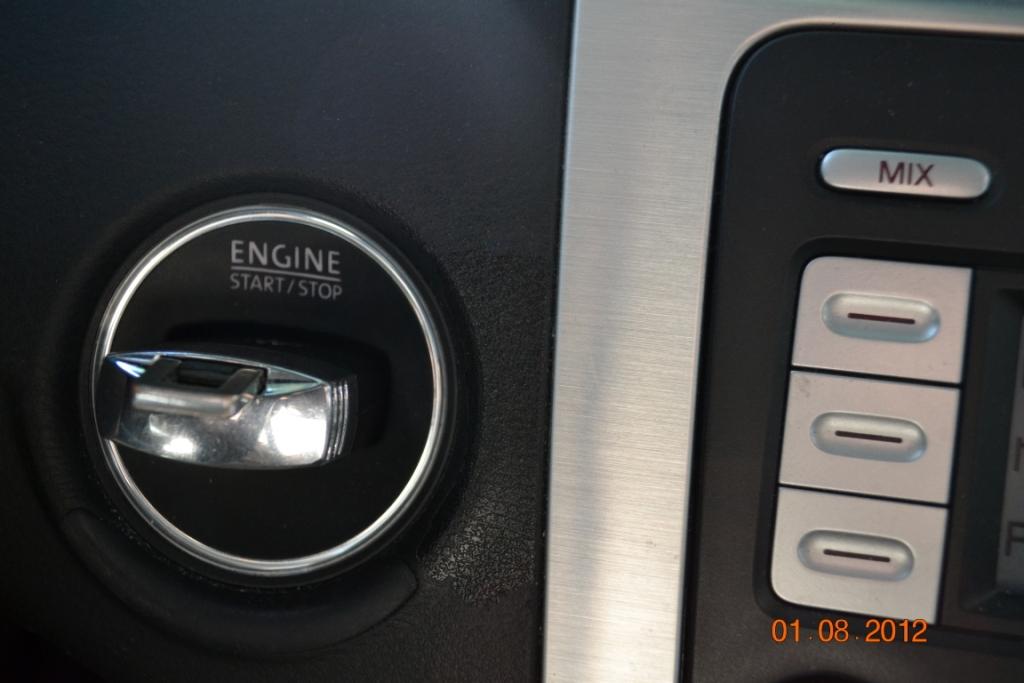

Сообщение Vlad_B6 » 01 авг 2012, 09:01
Панель
Вот моя панель...

Re: От жары вздулась плёнка торпедо
Сообщение Vlad_B6 » 01 авг 2012, 09:02
Если приглядеться то видны полосочки в районе надписи и внизу у резинки
Сообщение Faceroller » 01 авг 2012, 09:05
Vlad_B6 писал(а):Если приглядеться то видны полосочки в районе надписи и внизу у резинки
Спасибо, если ничего не добьюсь буду обдирать :) вроде не очень заметно
