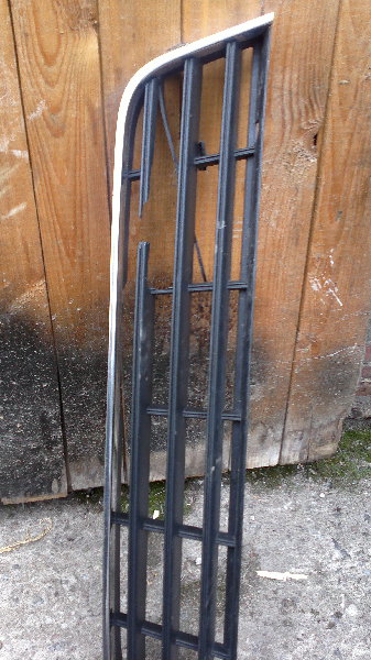

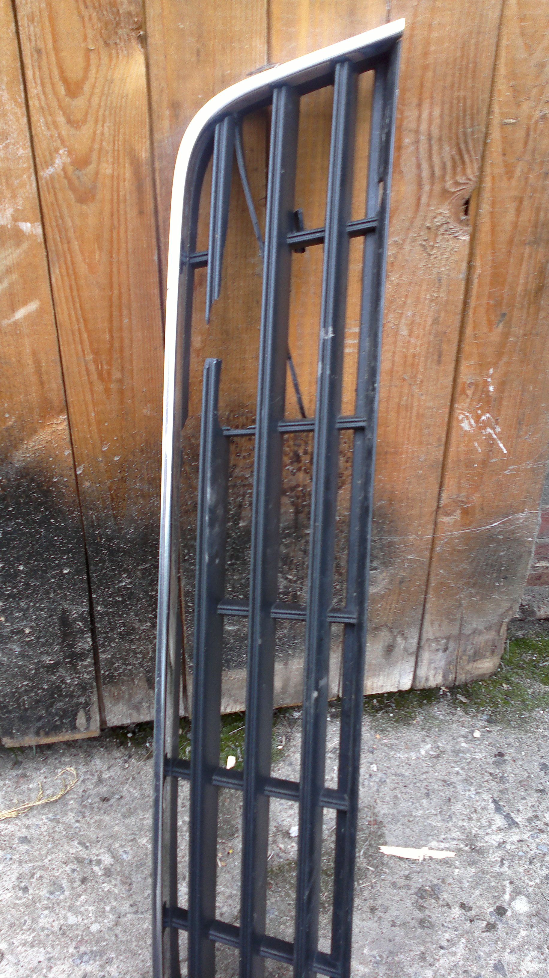

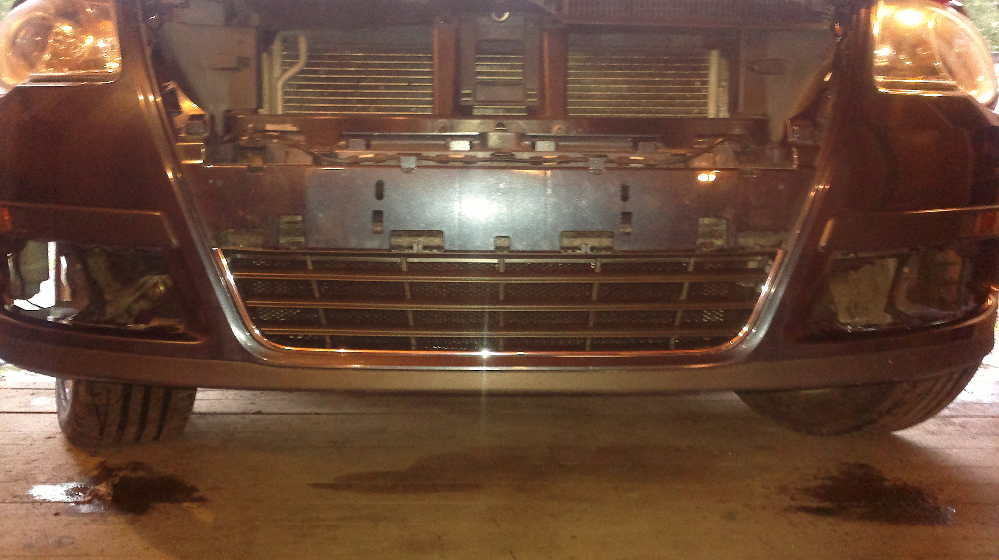

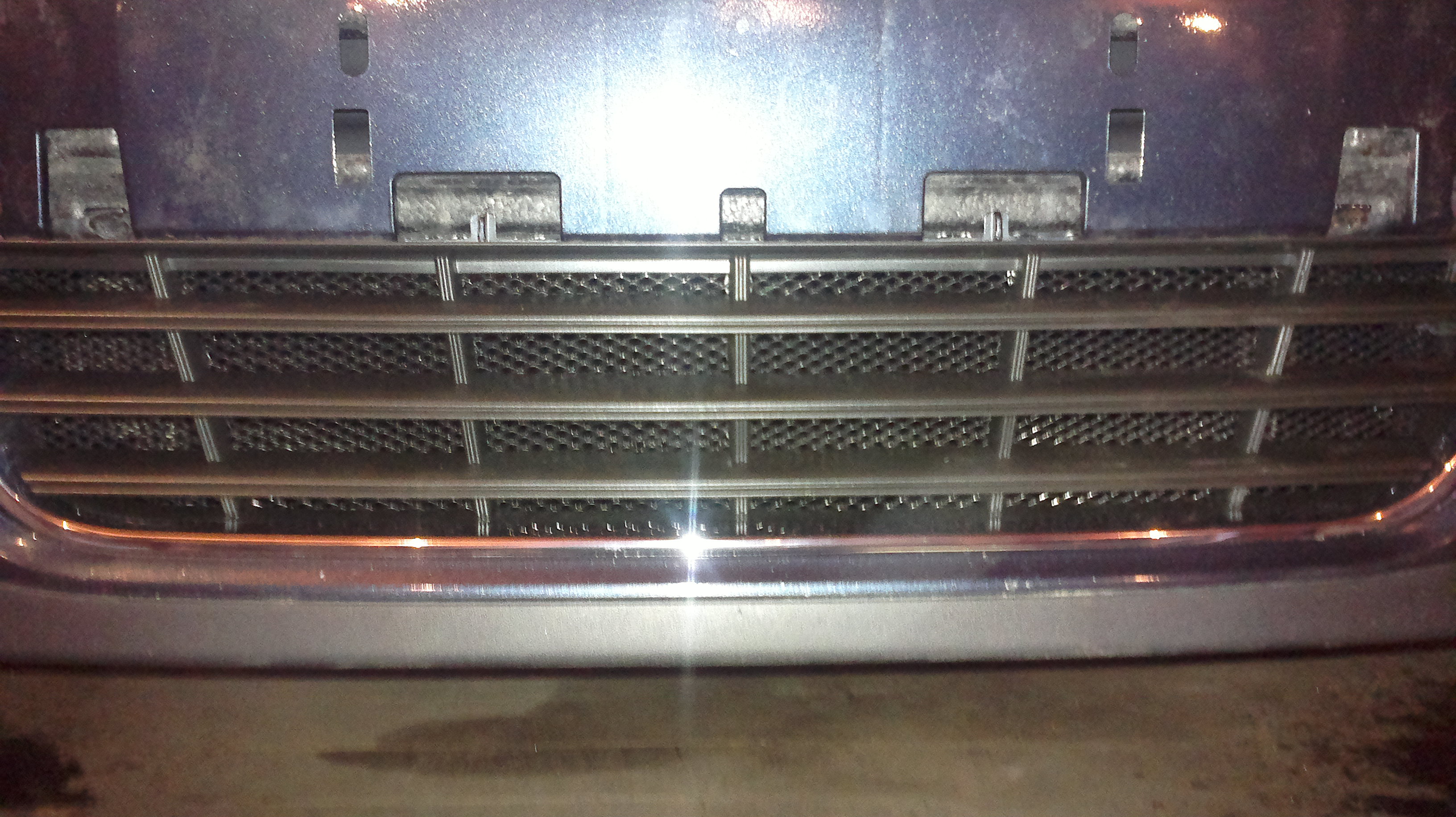

Брал оригинал,идет в сборе с хромированной полоской (стоимость в районе 3т.р),родную проломила птичка.Для снятия и установки нужно демонтировать облицовку бампера,заодно установил сетку.

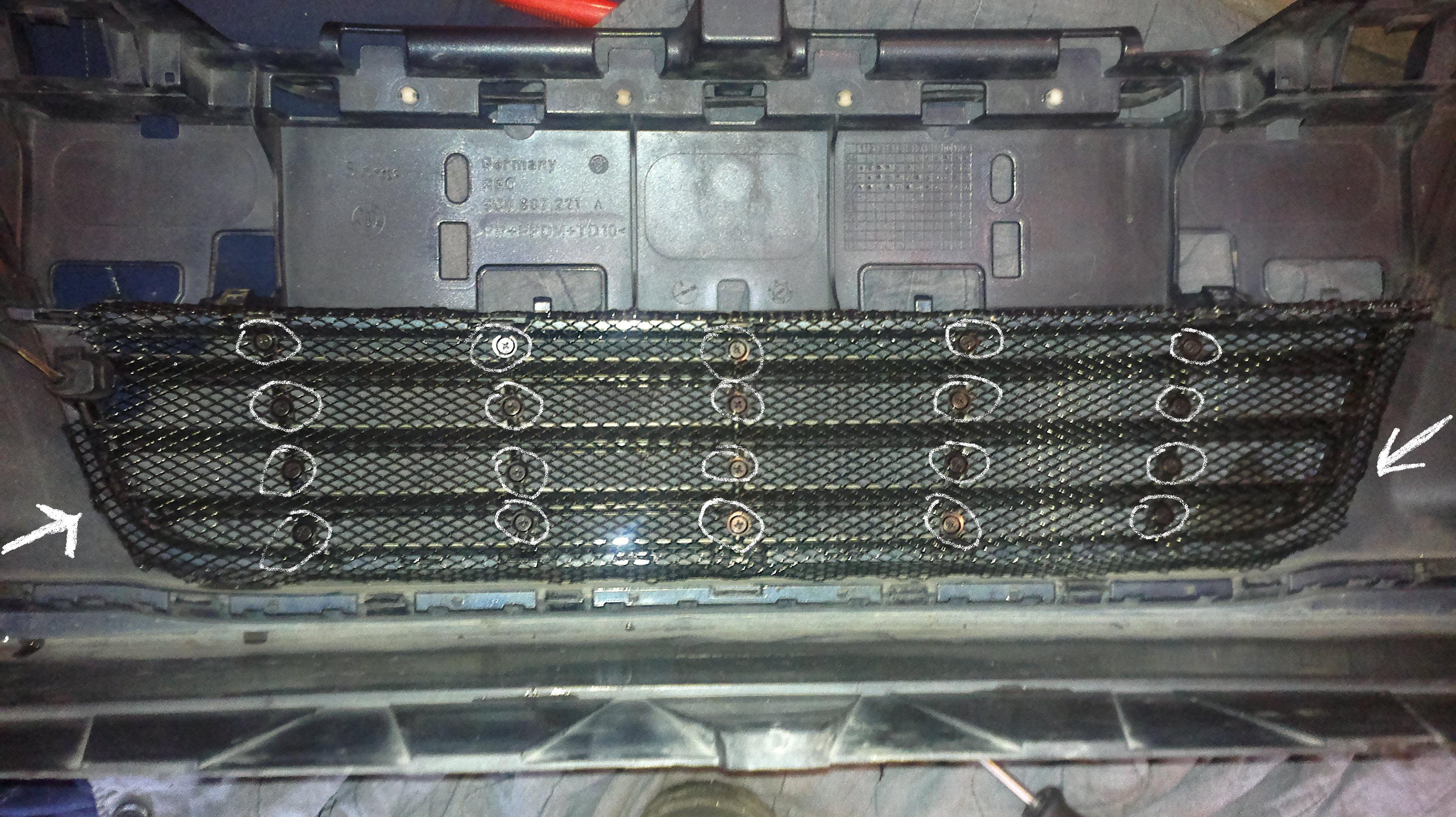

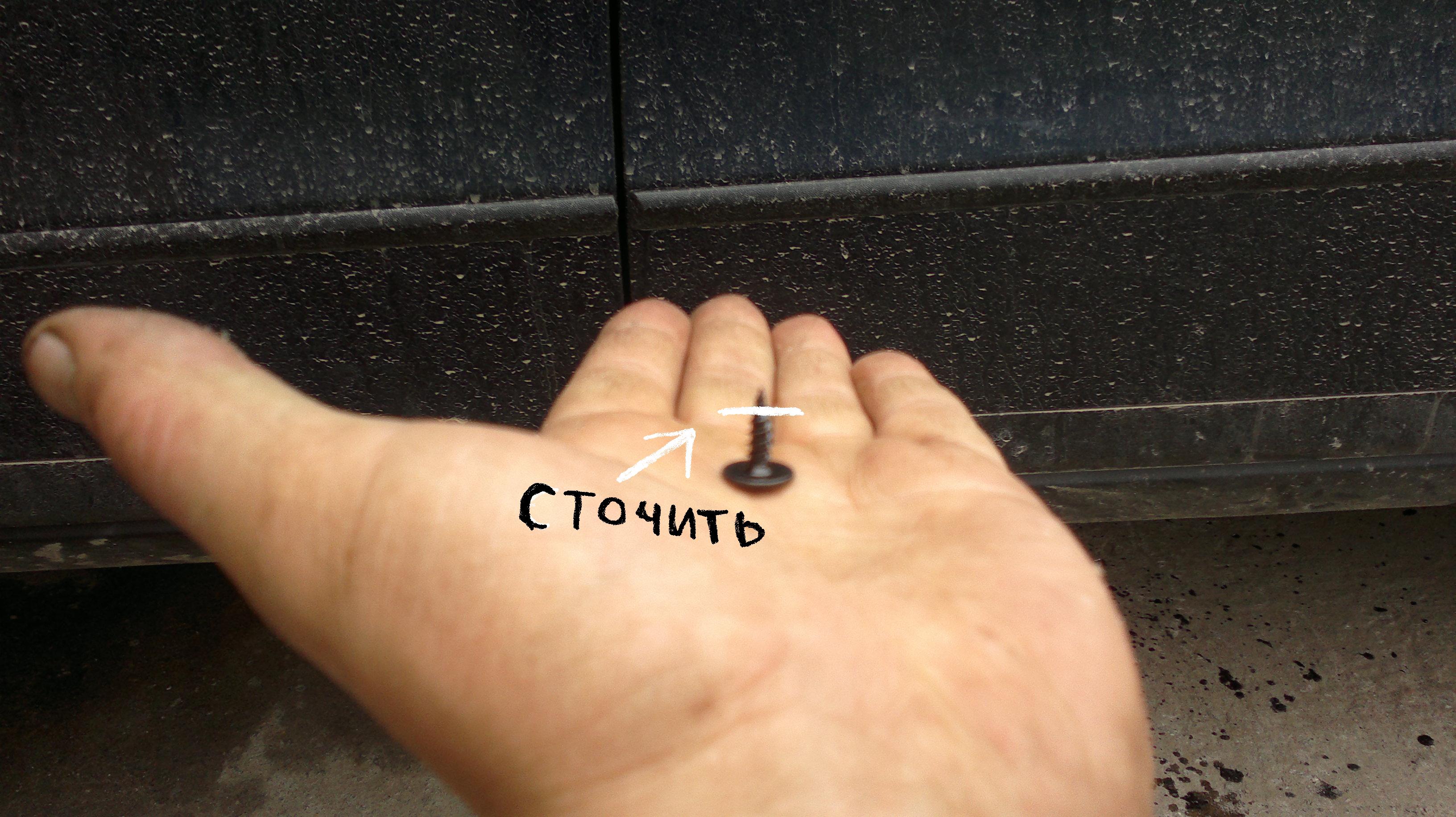

Сообщение Димон178 » 04 июл 2012, 15:24
Крепление
саморезы
