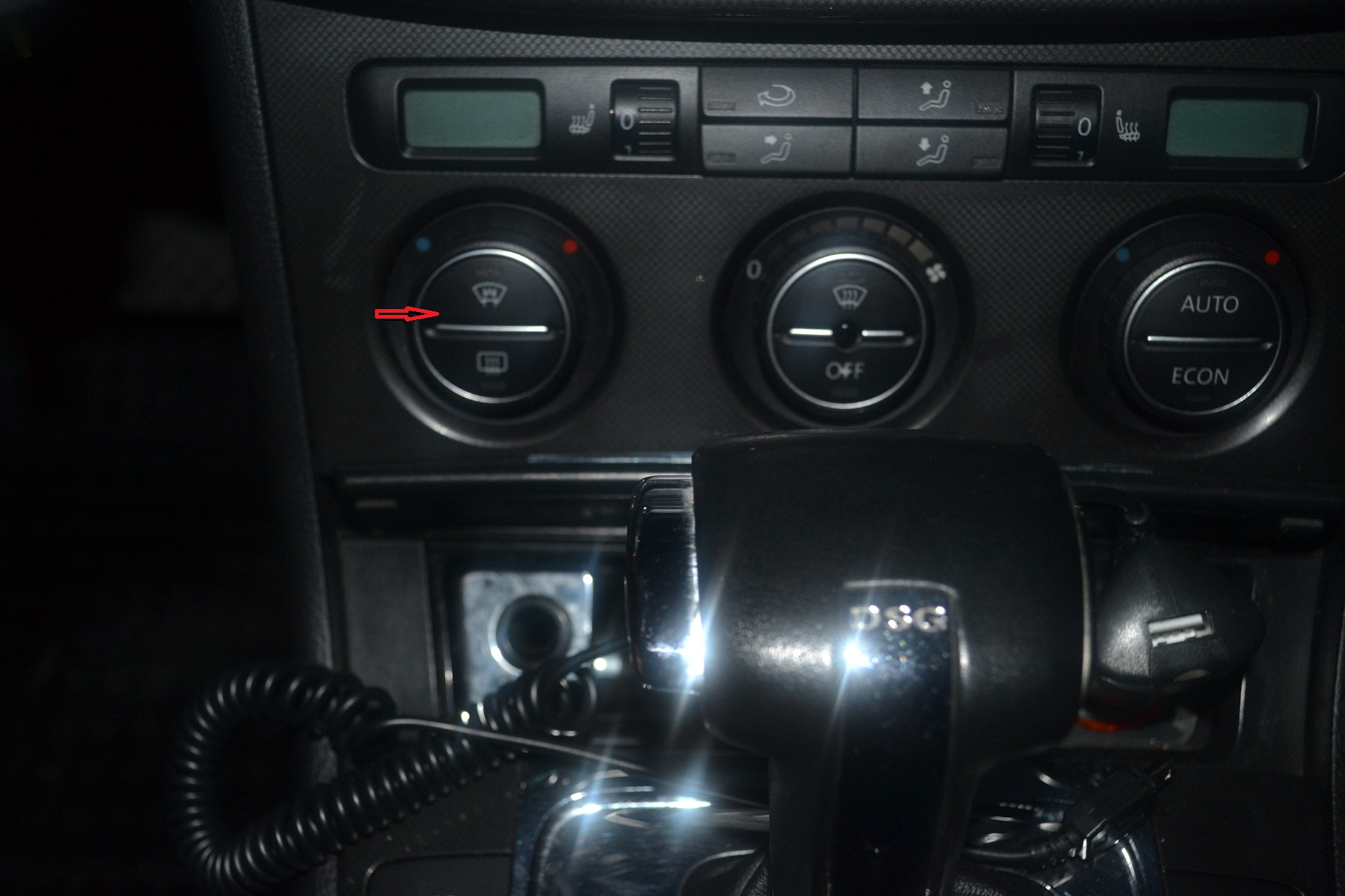

Пожалуй размещу фото кнопки обогрева лобового стекла
рано или поздно все равно кто нибудь еще спросит :)
Re: Стекло с обогревом или нет.
Сообщение KVIPR » 31 июл 2012, 07:31
slavik049 писал(а):Пожалуй размещу фото кнопки обогрева лобового стекла
У меня кнопка с другой пиктограммой, .....НО!!! хочется верить что подготовка под стекло с обогревом всё-таки сделана на заводе в этом весь вопрос, т.е поставить стекло с нитями обогрева, релюху и наслаждаться. Щас ещё посмотрел на фотографию и сразу вспомнил ещё один из своих мелочных)) вопросов: что за штекер в пепельнице слева (его как раз хорошо видно на фото он расположен под левым колёсиком управления климатом), т.е. справа стоит прикуриватель а слева штекерное гнездо непонятного науке назначения))).

Сообщение Никомуникабельность » 31 июл 2012, 07:37
Сигарету вставлять.

Сообщение Skiw » 31 июл 2012, 07:42
Вопросик за компанию, на фотке правое колесико климатконтроля, нижний сектор, где написано ECON, у меня надпись АС, что данная фича делает?
Гольф2 84г., автомат, EZ 1.6 В памяти.

Сообщение Никомуникабельность » 31 июл 2012, 08:01
Skiw писал(а):Вопросик за компанию, на фотке правое колесико климатконтроля, нижний сектор, где написано ECON, у меня надпись АС, что данная фича делает?
ECON - не знаю что такое, а АС - это кондиционер, т.е. если кнопочка АС не горит, значит работает просто вентилятор без охлаждения.

Сообщение PAMA » 31 июл 2012, 08:18
ECON это на старых моделях, то же самое что и АС
Сообщение boxster » 31 июл 2012, 08:31
PAMA писал(а):ECON это на старых моделях, то же самое что и АС
Андрюха не согласен с тобои АС это эир кондишин а экон это эконом(без включения компрессора кондиционера)
boxster
Сообщения: 408
Сообщение pashustic » 31 июл 2012, 11:41
Одни и те же кнопки только работают в обратной последовательности. AC включает кондей в одних машинах где кнопка установлена,в других где ECON кондей отключает ( т.е экономит) ;)

Сообщение Skiw » 31 июл 2012, 12:33
Короче как я понял если погасить АС, просто вентиляция будет, если на улице не жарко, но пыльно,то так лучше ехать с закрытыми окнами.

Сообщение orel1.9tdi » 31 июл 2012, 12:40
Skiw
AC включает кондей- нажал- лампочка горит- кондей работает
ECON-нажал- лампочка горит- кондей не работает- экономный режим( как на мерсах старых)

Сообщение slavik049 » 31 июл 2012, 20:42
У мня кнопка ЭКОН работает так ..если летом нажать и горит лампочка то кондиционер не работает только вентилятор .Если зимой нажать то отключает принудительно ВЕБАСТУ а не нажимать она работает в автоматическом режиме.У меня стоит ..зимнийй пакет.
