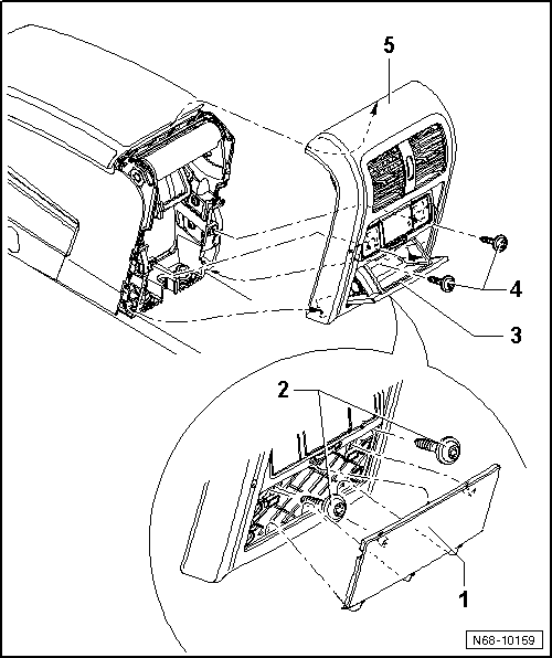

Всем доброго вечера.
Товарищи, очень прошу подсказать как снять обшивку за подлокотником водителя. Необходимо направляющую воздуховода на место вставить. Пытался сегодня сделать сам, но ничего не вышло, еще теперь и на место не встает сама обшивка. На форуме уже видел снятую панель без снятия самого подлокотника, но как это сделано, оставили в секрете. ОД в 100 км.
2.0 FSI 2007 г.в. 160т.км.

Нужна задняя панель где воздуховоды?

Да она есть, мне бы снять ее рефлектор климата в пазы вернуть и поставить на место.

Снятие
– Выключить зажигание.
Автомобили с инвертором с розеткой, 12 В-230 В -U13-
– Извлечь панель -1- из креплений и выкрутить два болта -2- (1,5 Нм).
Автомобили с одним вещевым ящиком
– Открыть вещевой ящик -3- и выкрутить два болта -4- (1,5 Нм).
Все автомобили
– Извлечь заднюю панель из креплений на центральной консоли.
– Отсоединить от задней панели центральной консоли -5- жгуты проводов (кол-во зависит от комплектации).

Спасибо ОГРОМНОЕ! Кстати, только что, случайно нашел еще вот такой мануал viewtopic.php?f=12&t=4540&start=25#p85666
