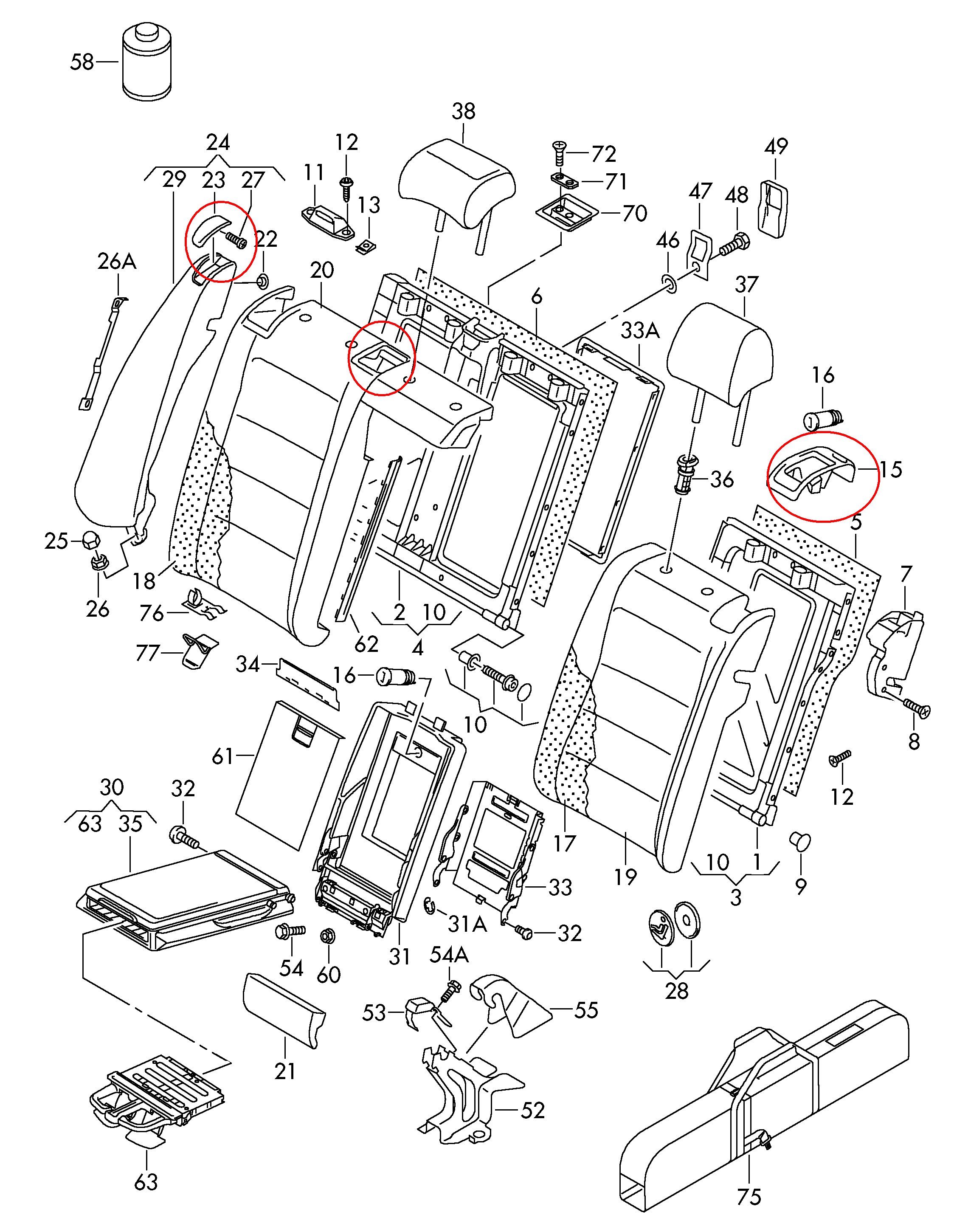

Друзья , подскажите пожалуйста, как снять эти пластиковые детали на задней спинке ?
Поподробнее ,если возможно.

15 деталь аккуратно отковыривал отверткой по краям и пальцами тянул.

а вытаскивается вместе с личинкой или как ?

попытался снять 15 ю деталь. что то не получается её выцмыкнуть. :( боюсь сломать. где и как подцеплять?

Я тоже боялся сломать . Со стороны спинки,пластмас который на спинку опускается его сначала,потом все остальное. Там особая аккуратность требуется. Про личинка не помню

В общем, снять без последствий не получилось. С внутренней стороны накладки имеется ушкo-защёлка. (на фото под номером 3)
оно , если просто тянуть накладку вверх, ломается. :( Что у меня и произошло. Последствия,- накладка в этом месте не фиксируется, а значит и проблема с замком закрытия или открытия спинки. Личинка не доходит до паза защёлки.Правую уже снимал по уму сначала отщёлкнул боковые фиксаторы ( НА ФОТО 1 и 2). По логике ,нужно
отвёрткой с боков отжать во внутрь.Правда сказать , как у меня получилось я не знаю.Но отстегнул.
Чтобы отшёлкнуть 3 й фиксатор , я засунул отвёртку под накладку со стороны личинки( на фото стрелка) и толкнул слегка.Накладка свободна, вот теперь можно тянуть на верх.
Вся эта канитель из за чехлов. Что бы нх красиво напялить, пришлось снимать эти наклалки. Но результат меня радует. Теперь у меня велюровый салон. :D
