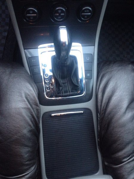

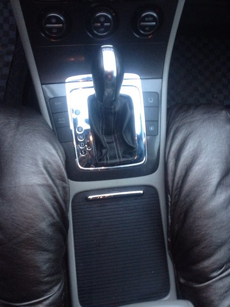

у меня щас вот такая стоит,просто на нее супер клей разлился и все испортилось по этому хочу поменять ручку в сборе с хромом,но это по моему не много по другому выглядит с виду по этому не много сомневаюсь

brave писал(а):друзья решил поменять ручку от коробки передач и хотел бы узнать встанет вот эта на б6 http://ru.aliexpress.com/item/OEM-Volks ... 51834.html
Встать то встанет, но не так просто. Есть опыт, ставил и себе и другим. Пластиковый шток нужно нагреть и повернуть на 90 градусов. Не у всех эта процедура проходила удачно.
У автора шток уже повернут.
Рамку чехла тоже надо менять, она крепится к чехлу металлическими скрепками. Хромированная рамка тоже другая.

Ручка отдельно встанет, вместе с рамкой нет...

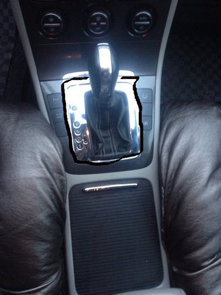

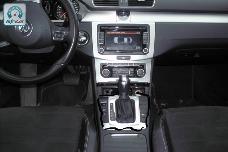

И еще хотел бы узнать нижние накладки кулисы в сборе с ручкой и рамкой от сс встанут на штатные места в пассат б6? выделил на фото часть которая интересует

Сообщение demainst » 16 дек 2014, 16:53
brave писал(а):И еще хотел бы узнать нижние накладки кулисы в сборе с ручкой и рамкой от сс встанут на штатные места в пассат б6? выделил на фото часть которая интересует
От СС тех-же годов выпуска, что и Б6 все подойдет. С началом выпуска Б7 изменился соответствующим образом и интерьер СС.

На твоем фото хромированная рамка рычага КПП от Б6 (или СС до 2010г.), ручка рычага от Б7 (СС после рестайлинга 2010г.), чехол рычага похож на самодельный (или перешитый).
