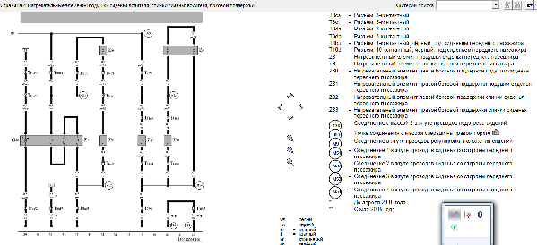

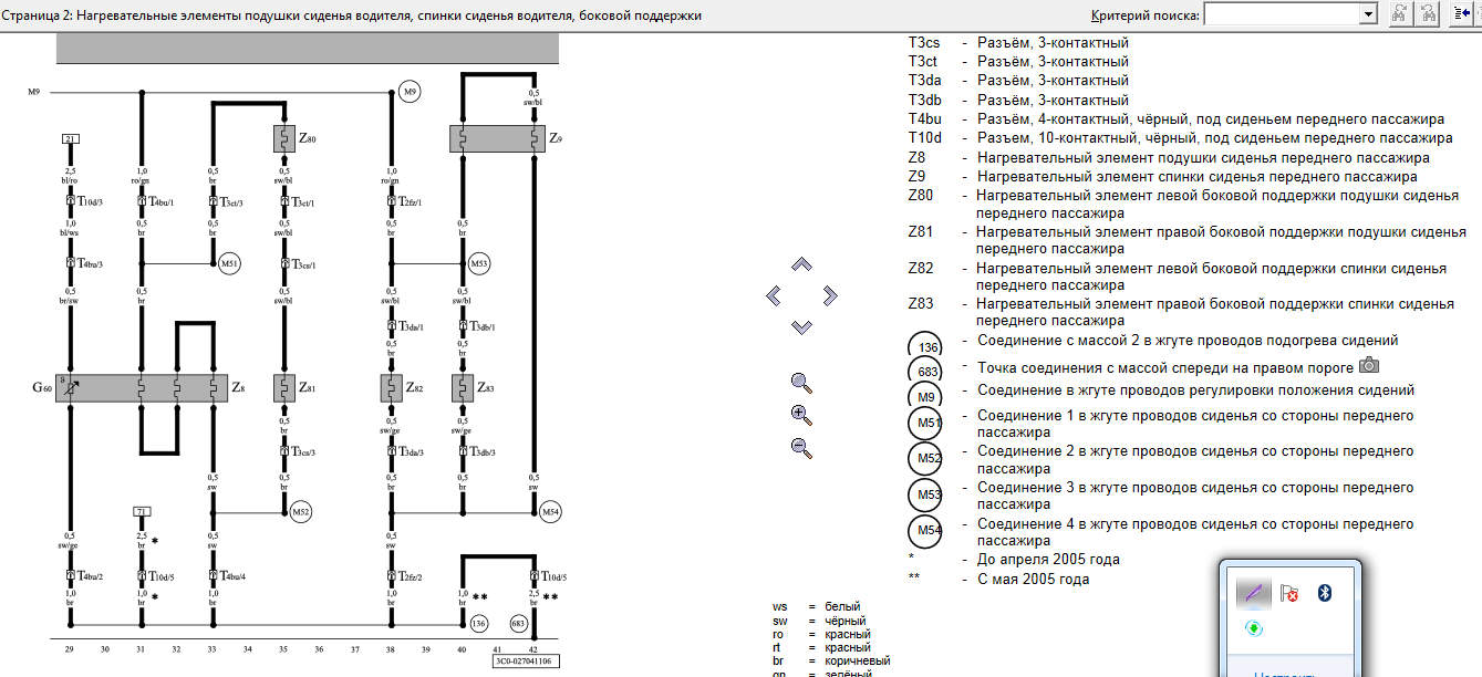

Ребят, сегодня проверил у меня предохранитель номер 39 с пасажирской, скоротил, поставил новую 10 ампер, как воткнул ключ в контакт, и сразу сгорел предохранитель. Гре искать проблему, обе сиденья не обогревают, пробовал с донора блок управления климат контроля, тоже самое. Реле под сиденьем поменял не помогле, гдето коротит но где искать проблему, с шофьорской с лева предохранитель 37 все в порядке. У когото есть схема ел проводки ? Прозвонить что ли ?

Возьми лампочку с проводами на 21Вт и вставь провода вместо сгоревшего предохранителя.
Если сгорает предохранитель, то лампа будет ярко гореть. Отключай разъемы на сидениях и смотри когда лампа погаснет или станет тускло светится. То что заставляет ярко гореть имеет замыкание.
Если с отключенными полностью сидениями будет гореть, то в порогах замыкание или даже в торпедо.
