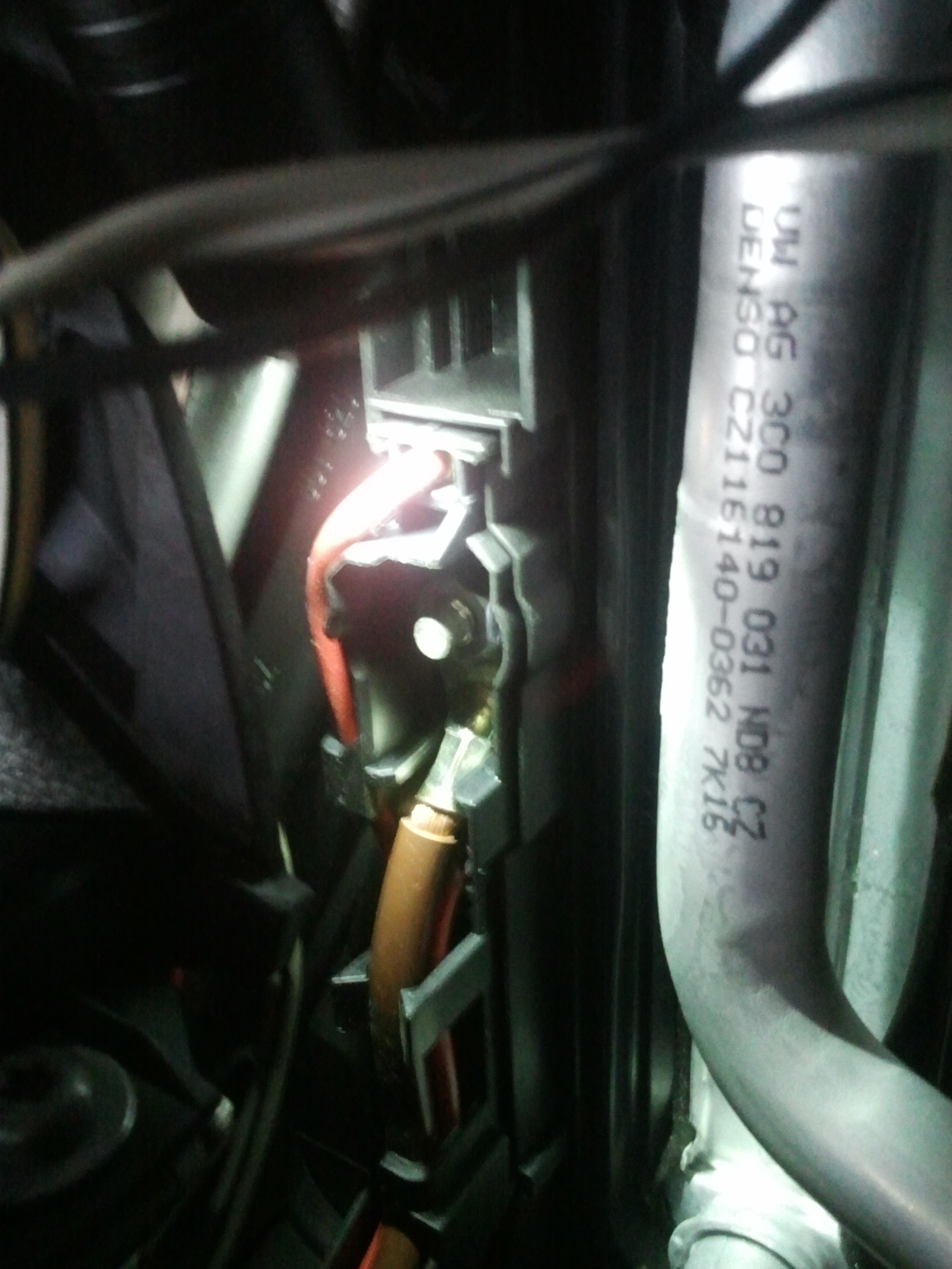

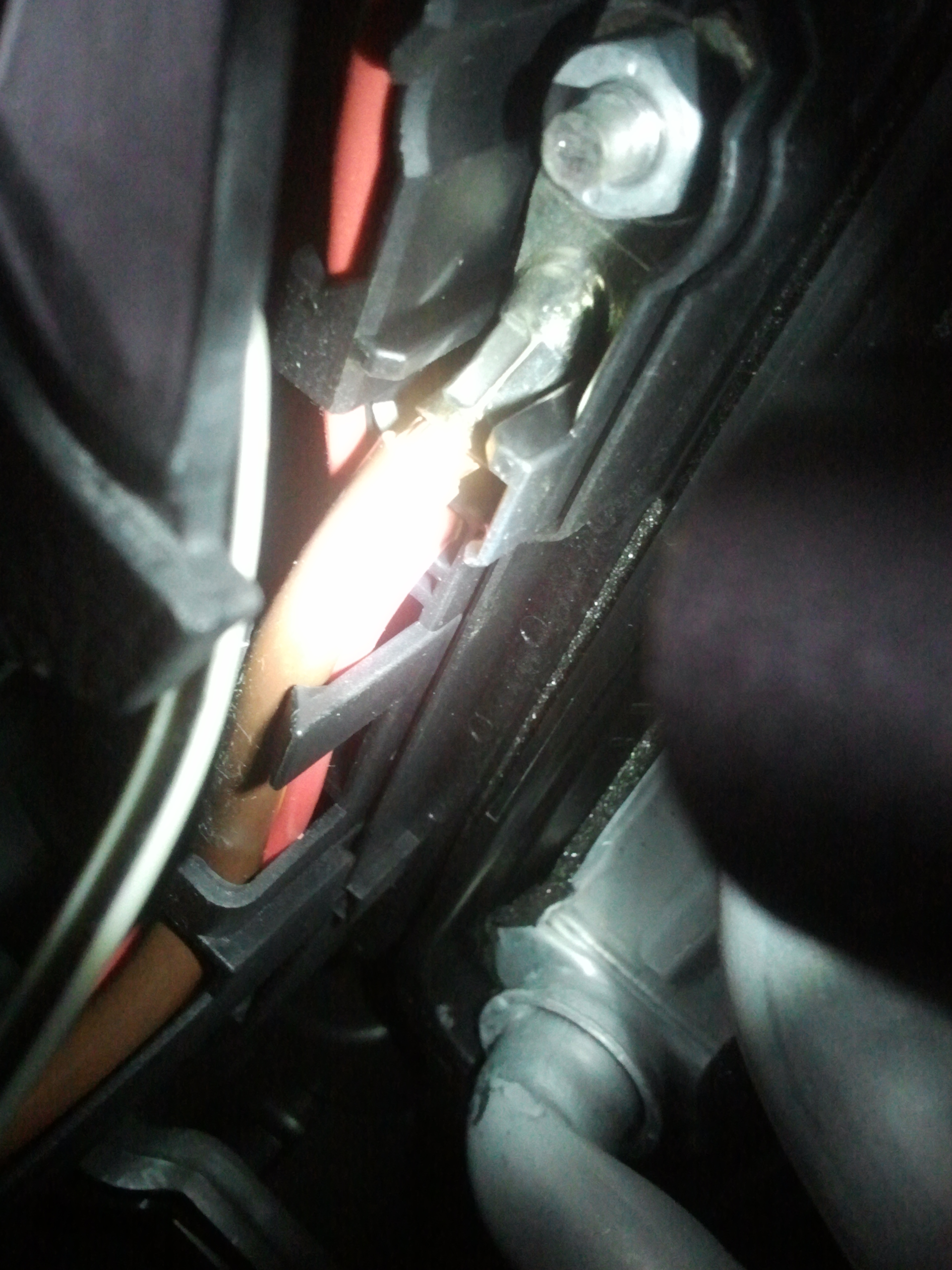

Всем привет. По вину у меня на дизеле числится дополнительный отопитель. Решил посмотреть есть ли он вообще, обнаружил что-то похожее с номером 3С1 320 027 с тремя проводами, один на массу и 2 на плюс, номер на Existe не определился. В моторном отсеке в предохранителях не было предохранителя отопителя, воткнул нужный пред. Теперь вопрос это отопитель или нет, и как он работает?

Сообщение ew.pi4 » 06 окт 2014, 12:14
электрический отопитель судя по фото и по 100А предохранителю вмомент высосет АКБ. Хватит ли для его работы 60-ти амперного акб?

Re: Электрический дополнительный отопитель
Сообщение besson018 » 08 окт 2014, 11:53
плят а причем тут электрофен и акб, он работает только на заведенной машине
