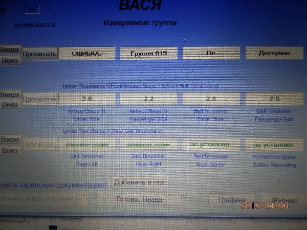

Сообщение Максимус » 06 апр 2015, 17:51
А у меня вот так получилось
Адрес 15: Подушки безопасности (3C0 909 605 J)
17:36:42 Группа 021: Igniter Resistance I (Front Airbags Stage 1 && Front Belt Tensioners)
3.6 Airbag (Stage 1) Driver Side
2.2 Airbag (Stage 1) Passenger Side
2.8 Belt Tensioner Driver Side
2.8 Belt Tensioner Passenger Side
17:36:42 Группа 022: Igniter Resistance II (Rear Belt Tensioners)
слишком велик Belt Tensioner Rear Left
слишком велик Belt Tensioner Rear Right
не установл. Belt Tensioner Rear Center
не установл. Pyrotechnic Igniter Battery Separating
получается , резистор должен стоять 2.8 не меньше , у меня 2.2 стоит или я что то не так понял и почему у меня ошибка по 15 группе

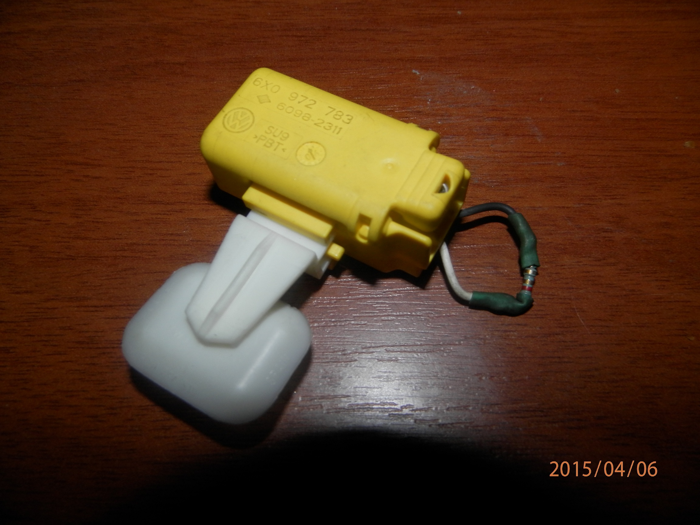

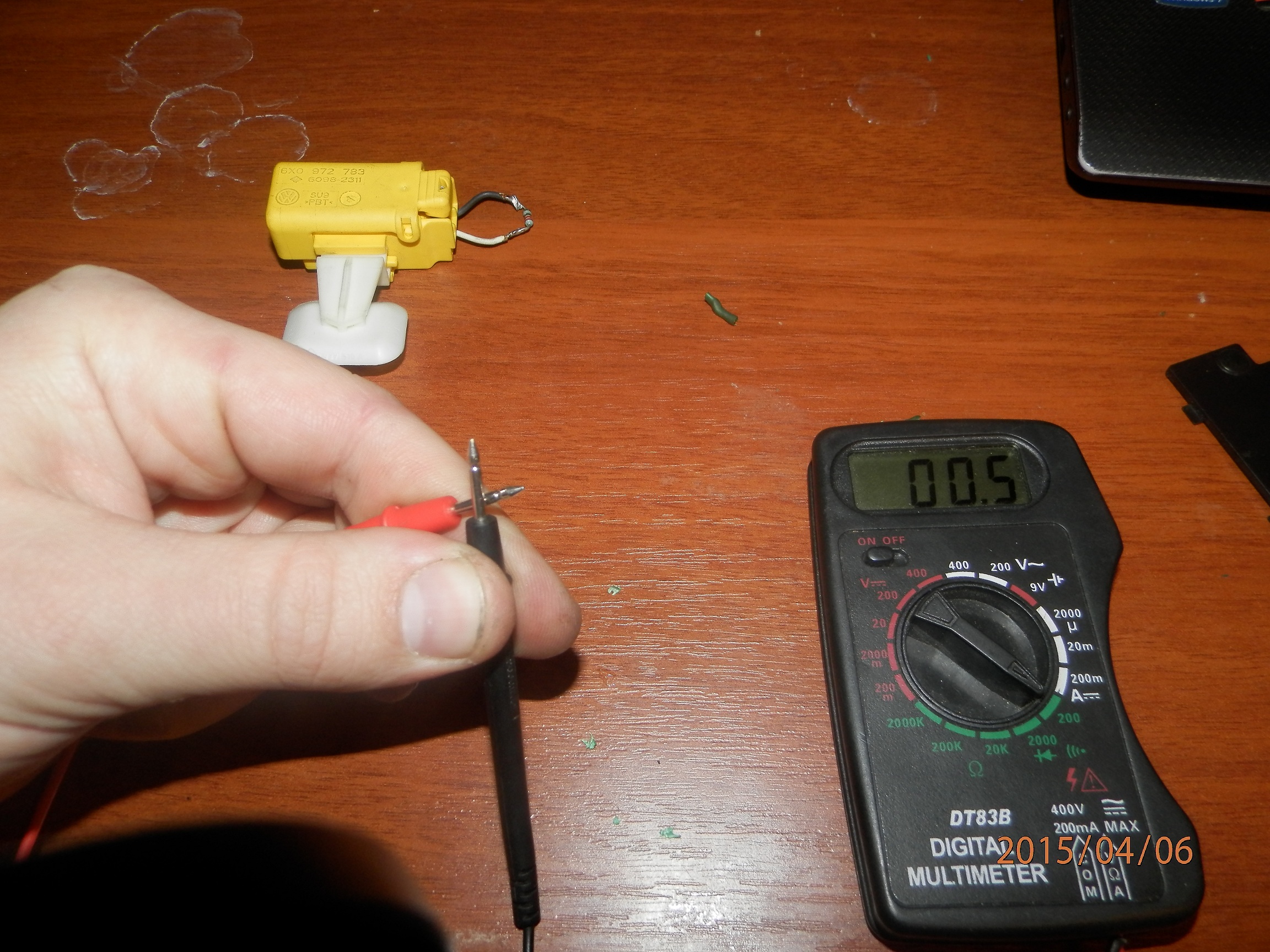

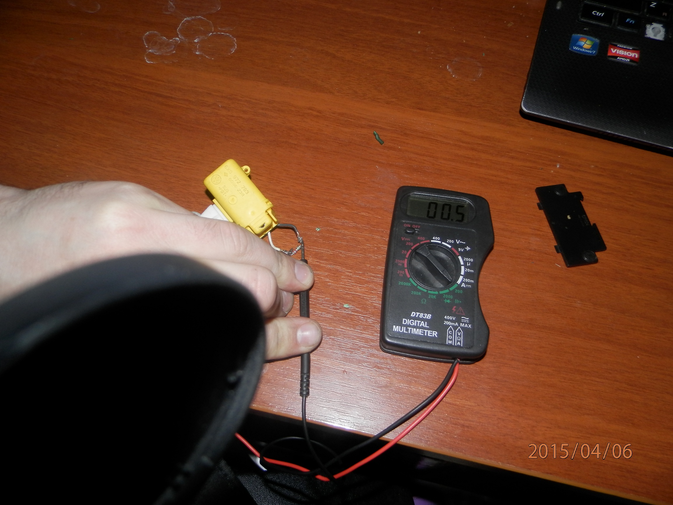

Re: Заблокировались ремни безопасности
Сообщение Максимус » 06 апр 2015, 18:22
я кстати не понял такое ощушения что резистор не резистор а просто как замкнуто, без него,вроде были рабочие (может я их при выпайки и впайки перегрел ?) или что то их сломало , почему так получилось попробовать новые впаять ?
Вот так припаял
Подсоединяю к резистору , тоже самое что я и замыкаю тестер
Замыкаю тестер
Максимус
Откуда: Балашиха
Сообщение Alemania » 06 апр 2015, 18:39
Если этот коннектор со стороны пиропатрона стоял, то при его отключении контакты внутри замыкаются накоротко.
Сообщения: 4391

Сообщение Максимус » 06 апр 2015, 18:46
Да этот разъём от от ремня отрезал, сейчас попробую выпаять , а что скажите по поводу моих 15,21, 22 групп почему у вас 2.9 а у меня - 3.6 Airbag (Stage 1) Driver Side

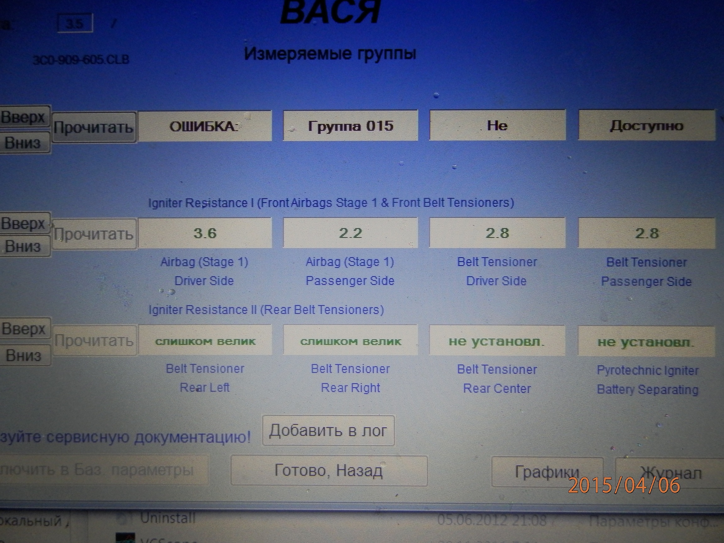

Сообщение Максимус » 06 апр 2015, 19:43
Перепаял резистор поставил другой на 2.2 Ома , поменял местами разъёмы(право лево) , стёр ошибки ,ошибки ушли , завёл заглушил пару раз ошибок нет , но вот что меня смущает ,лампочка по подушкам долго тухнет при вкл. зажигания, у вас
15 группа два окна не установлен и два нет данных , а у меня (фото),
21 группа значение во втором окне меня то 2.2, то 2.8,
22 группа у вас все четыре окна не установлен, а у меня первые два слишком велик
Максимус
Откуда: Балашиха
Сообщение Alemania » 06 апр 2015, 19:59
иногда не надо просто повторять :) Я снимал принтскрины для себя. Принтскрины снимал подряд с 1 по последний..там где есть хоть какие то показания. Принтсрин я показал так как на нем были значения штатных сопротивлений пиропатронов. 15 и 22 группа там оказались прицепом. Нет данных и нет..(и х..с ними ).
Сообщение 1gdm » 08 апр 2015, 11:23
Максимус писал(а):Ребята посмотрите пожалуйста у кого блок подушек (3C0 909 605 J) значения : подушки безопасности гр.15, 21,22 скиньте суда для сравнения , или расшифруйте за что отвечают эти группы и какие должны быть там значения и надписи за ранее благодарен
15:у тебя,скорее "not available\"21я: по 2.8,(может быть 3.6)22-тут я так понял от комплектации зависит. И вообще-поставь ремни,перестань голову ломать себе и людям ;)
Сообщение Максимус » 08 апр 2015, 12:06
Ремни то я поставлю , но всё равно хотелось бы узнать почему в 22группе первые два окна -слишком велик , чёт мне кажется так не должно быть ;)
Максимус
Откуда: Балашиха
Сообщение 1gdm » 08 апр 2015, 12:10
Максимус писал(а):Ремни то я поставлю , но всё равно хотелось бы узнать почему в 22группе первые два окна -слишком велик , чёт мне кажется так не должно быть ;)
должно. или у тебя на задних ремнях тоже патроны стоят??
