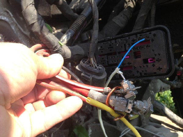

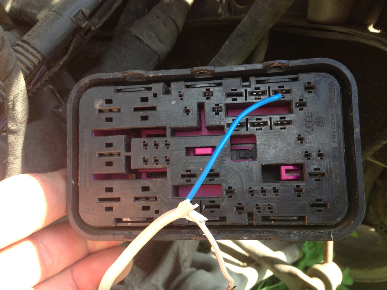

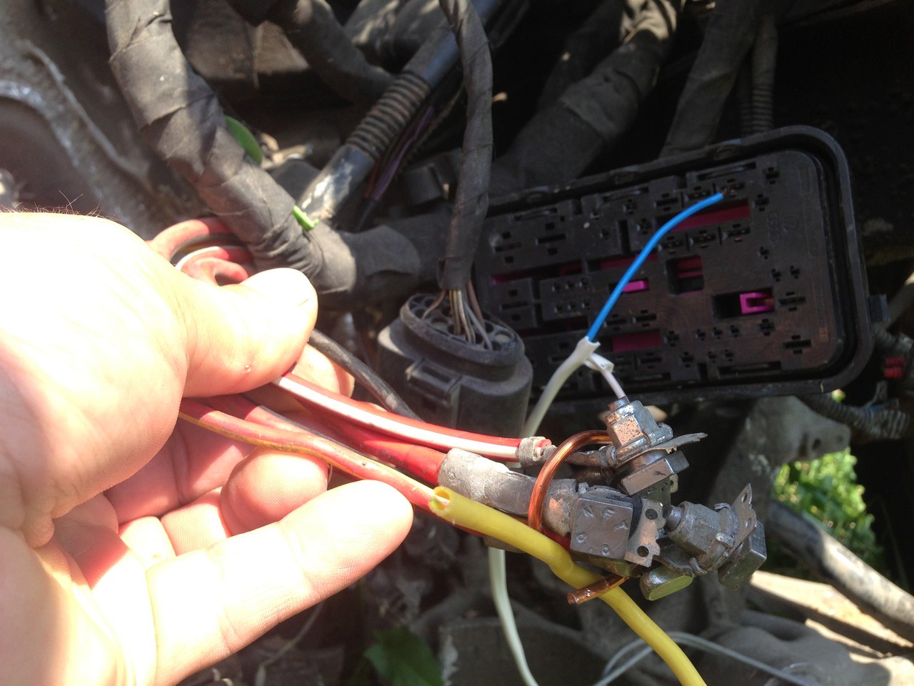

Вопрос решен. Двери открыл. Сделал следующее:Скрутил вместе все толстые красные провода идущие от блока предохранителей в моторном отсеке,
и подал на них 12 в предварительно проверив их на кз.После этого с кнопки на водительской двери открылась передняя правая дверь, задние двери не реагировали. Потом взял еще один провод и подал напряжение на болльшой разьем от монтажного блока . На фото видно куда, и все двери и багажник открылись с ключа
