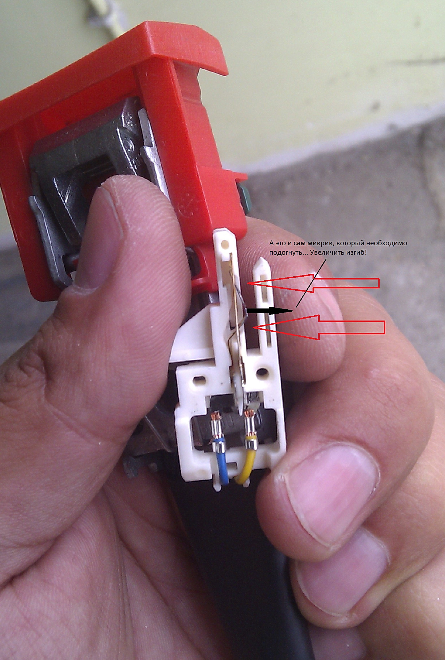

Всем привет,появилось дзилиньканье что не пристёгнут ремнём,хотя пристёгиваюсь постоянно,вынесла весь мозг эта хрень,терпенье моё лопнуло,сел за комп,покурил наш форум,пришёл к следующим действиям,ничего не отключал,ни разьёма, ни VAGкомом,пошёл по методу самый дешовый и простой,разобрал корпус замка ремня безопасности,нашёл этот контакт,выгнул как надо и собрал обратно и склеил корпус,теперь радуюсь жизни,как приятно ездить когда тишина в салоне и ничего не дзилинькает
Представляю сколько ОД стянул бы с меня бабла,наш ФОРУМ это СИЛА,респект и уважуха :D :music: :hi: :good: :dance: :drinks: :hahaha:

Не надо читать там где пишуть всякую ерунду. Какая статика,Вы о чём говорите,Вы же не подушку отсоединяете?! Корпус состоит из двух половинок,немцы с завода садят их на клей,разполовинивается широким предметом или на крайняк ножом,если боитесь порвать сиденье,то лучше снимите полностью весь узел.Ссылки как таковой нет. :D
