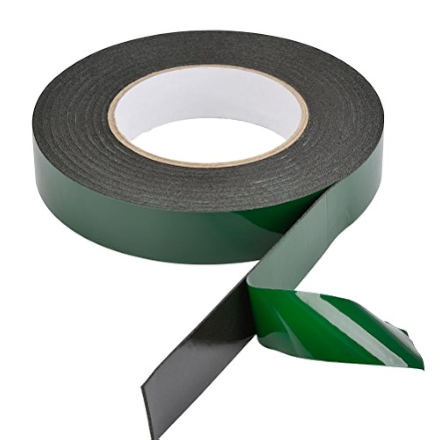

в моем случае вода сочилась через неплотность жгута проводов https://a.d-cd.net/2faea6ds-960.jpg (фото не мое, для наглядности).
Между стойкой кузова и корпусом разъема по периметру приклеил 2-стороний скотч https://images-eu.ssl-images-amazon.com ... L1500_.jpg
Разъем сел плотненько... и сухо. Забыл уж, когда это было (лет 5-7 назад точно). ;)
