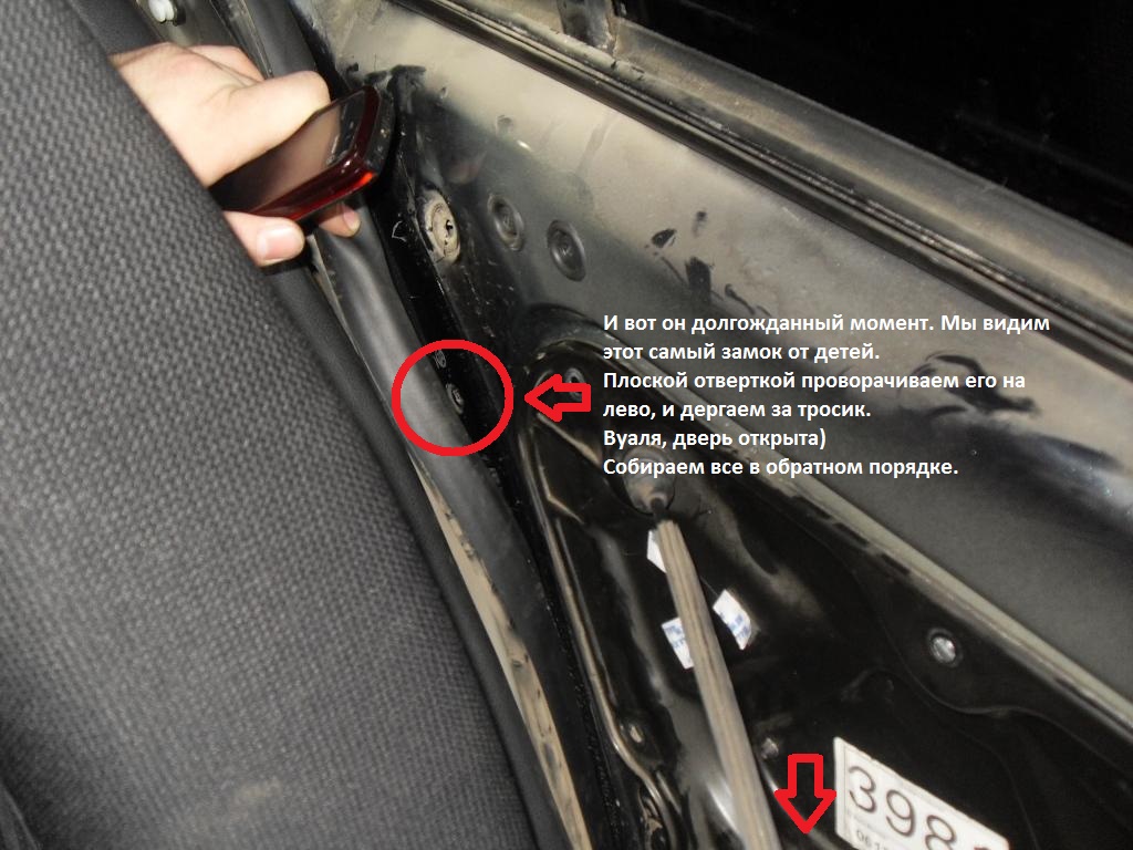

TALER писал(а):всё!! отодрал обшивку двери и отсоединил все провода! правда один или два крепежа обломил(( думаю не критично... после этого снял обшивку пластмассовую возле дивана и резинку отжал в том месте где этот замок, ВСЁ его видно!! затем дело плоской отвертки - кое-как извратился и УРА отшёлкнулось и две открыта))) ... теперь осталась проблема с внешней ручкой, из-за неё то и канитель вся... как там быть??

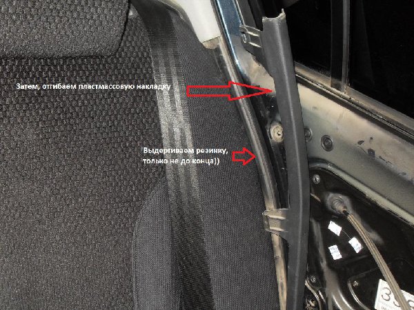

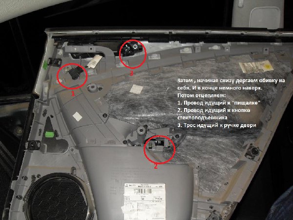

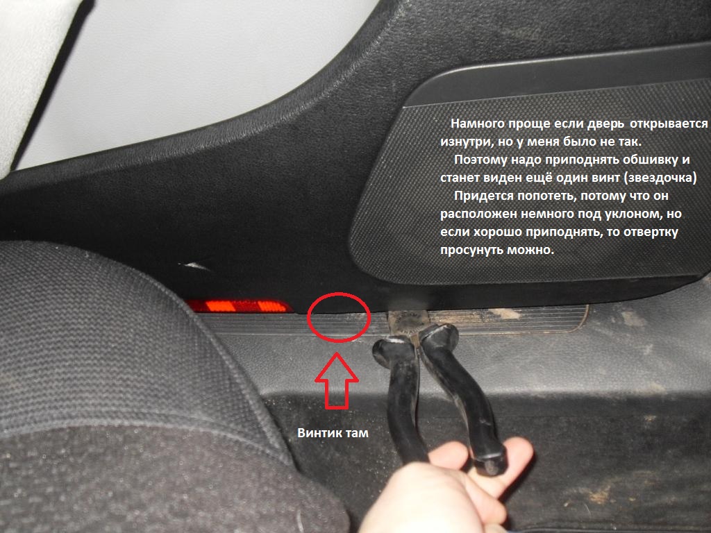

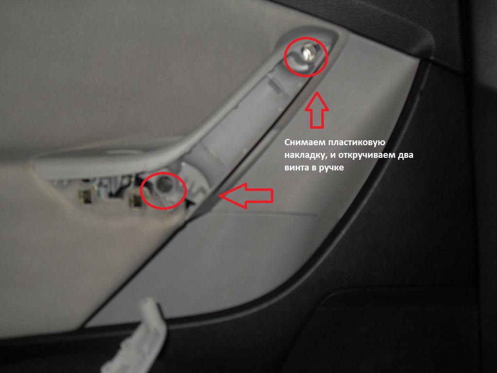

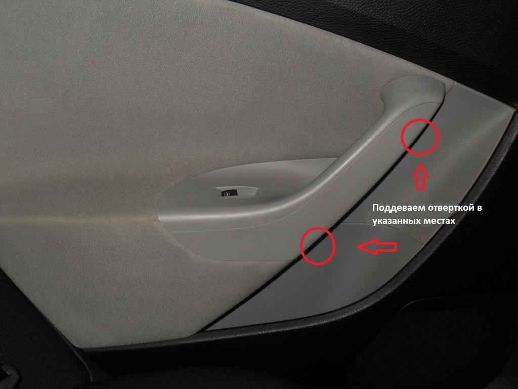

Lexico писал(а):Как и обещал, отчет.
Zliuka писал(а):Lexico писал(а):Как и обещал, отчет.
Большое спасибо, Lexico за подробный фотоотчет. Словил ту же шляпу - детский замок включен, а сын побаловался ручкой двери дергал со всей дури одномоментно с тем, как ее открывали снаружи. Все, наружная ручка болтается, изнутри дверь, предсказуемо, не открывается. Только все это на В7. Но двери очень похожие, посмотрел отчет, полез разбирать.
Ежели кому надо/интересно...
Все разбирается, в принципе, также. Отличия: на первом шаге снимаем накладку также подковыривая отверткой или даже ногтями - не супержестко сидит.
Дальше - еще проще, чем на В6 - болт в ручке у В7 всего навсего один, его отворачиваем торксом.
Винт внизу тамже, вернее не винт а хитрожопая такая заглушка пластиковая с дыркой под торкс и головой на шестигранник М10, приподняв край пенки двери снизу и подсвечивая фонариком нужно эту хрень повернуть ВСЕ РАВНО В КАКУЮ СТОРОНУ, кстати, на 90 градусов - лепестки по бокам заглушки встанут вертикально и попадут в овальную прорезь пенки, освободив ее.
Дальше - как на В6 - отрываем с защелок. (сломал, конечно некоторые) После снятия пенки надеялся отщелкнуть контакты и отставить пенку. И хрен я угадал! Во-первых расположение проводов другое вообще, а во-вторых чтобы отсоединить фишку от кнопки стеклоподъемника надо расплетать общую косу проводов, которая заизолирована на совесть... Почесал репу и плюнул - отсоединил что можно, и развернул пенку так, чтоб можно было ее сдвинуть в стороны, дабы не мешала, благо длина проводов позволяет.
Дальше - все также. К слову, резинку удобнее отдирать после того как пластик выщелкнешь, а не до того. Дальше - открываем детский замок и отперев деверь собираем уже открытой.
demainst писал(а):Не понял, зачем расплетать косу? В Б7 все еще проще чем в Б6, накладку с кнопкой стеклоподъёмника снимаем и отсоединяем разъём. Затем отсоединяем разъём пищалки и подсветку, если они есть. Все.
