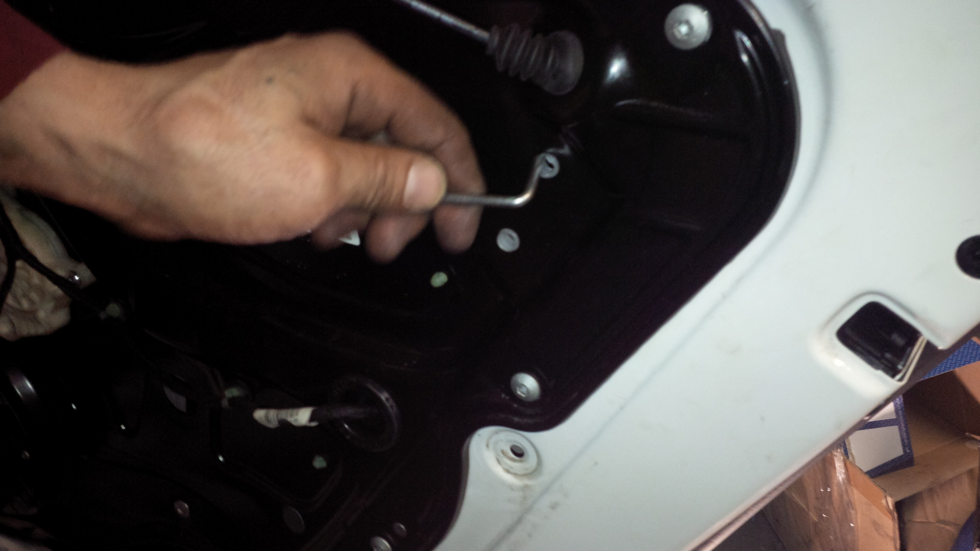

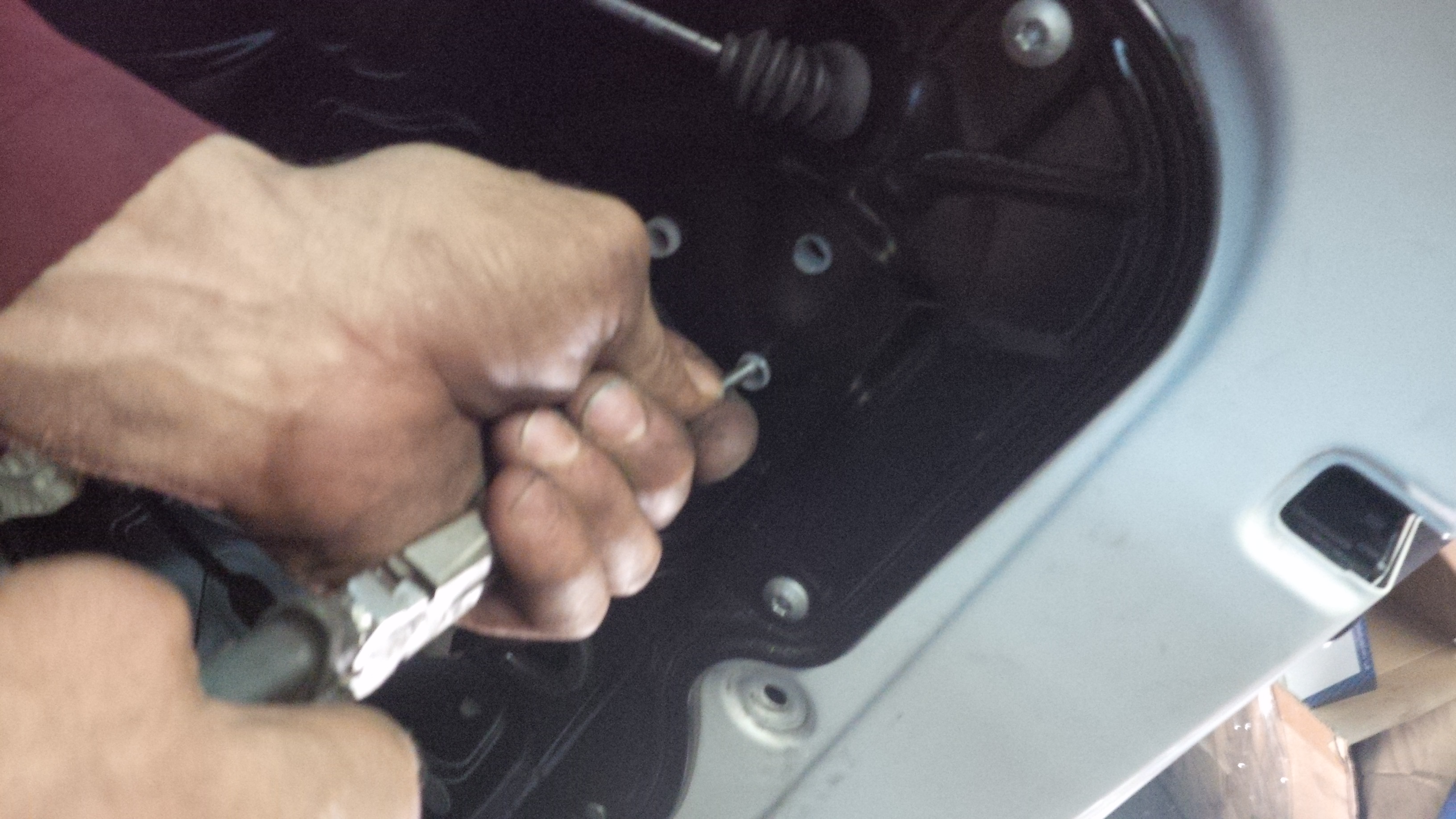

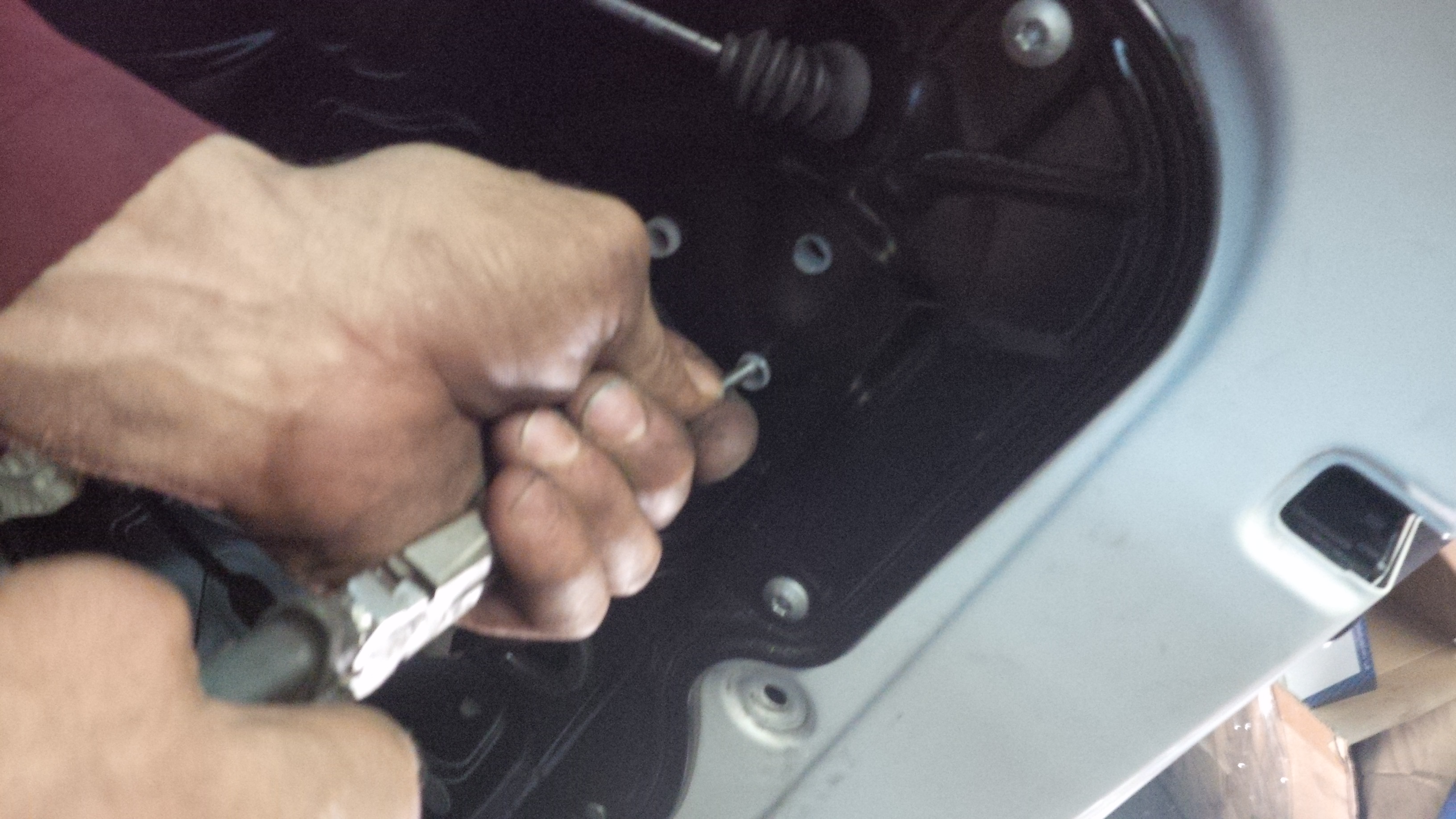

Сообщение flylife » 17 янв 2016, 17:46
Вставили за 10 минут.
Две втулки на месте
Шестигранник+плоскогубцы
Шестигранник

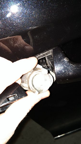

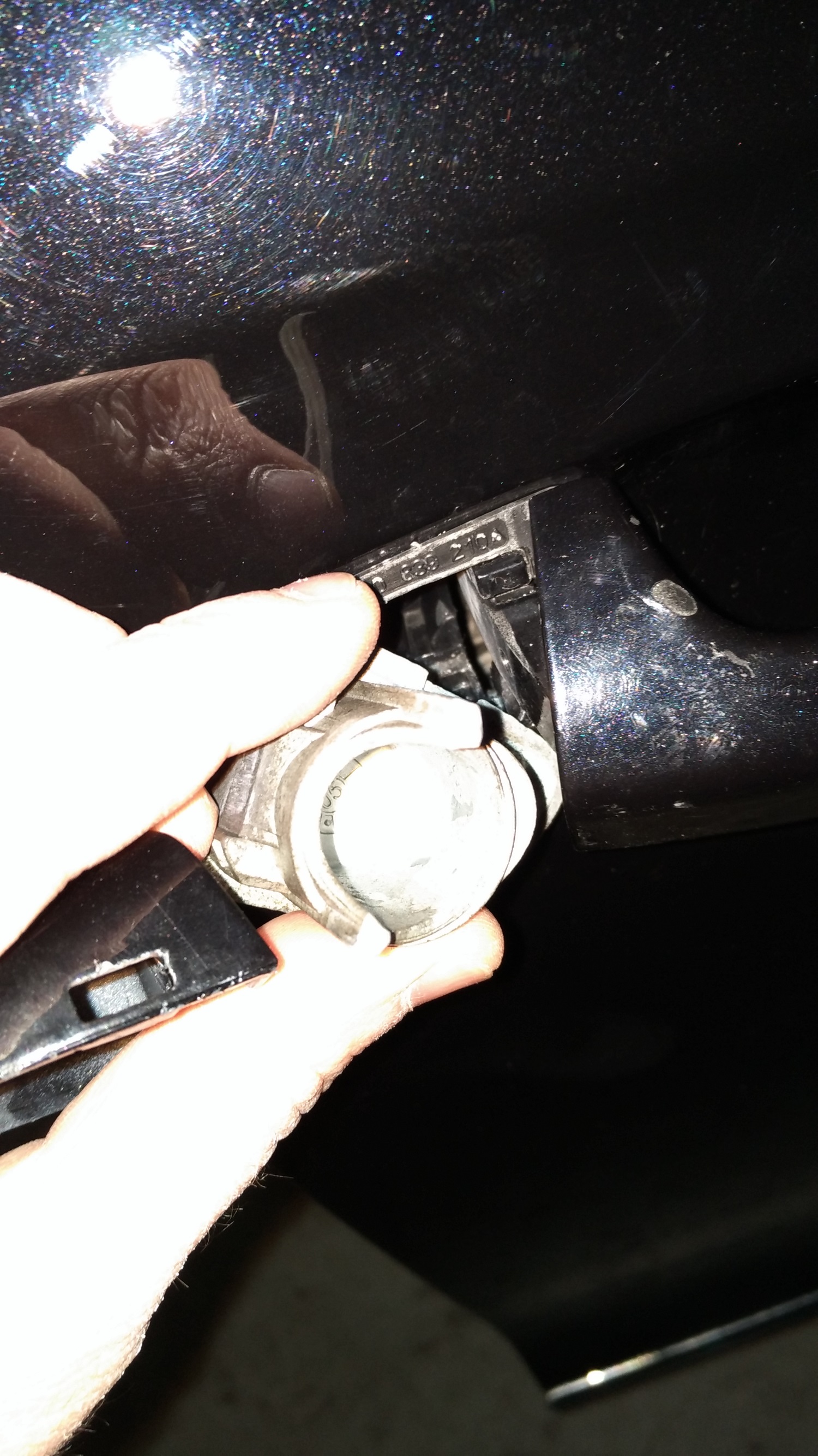

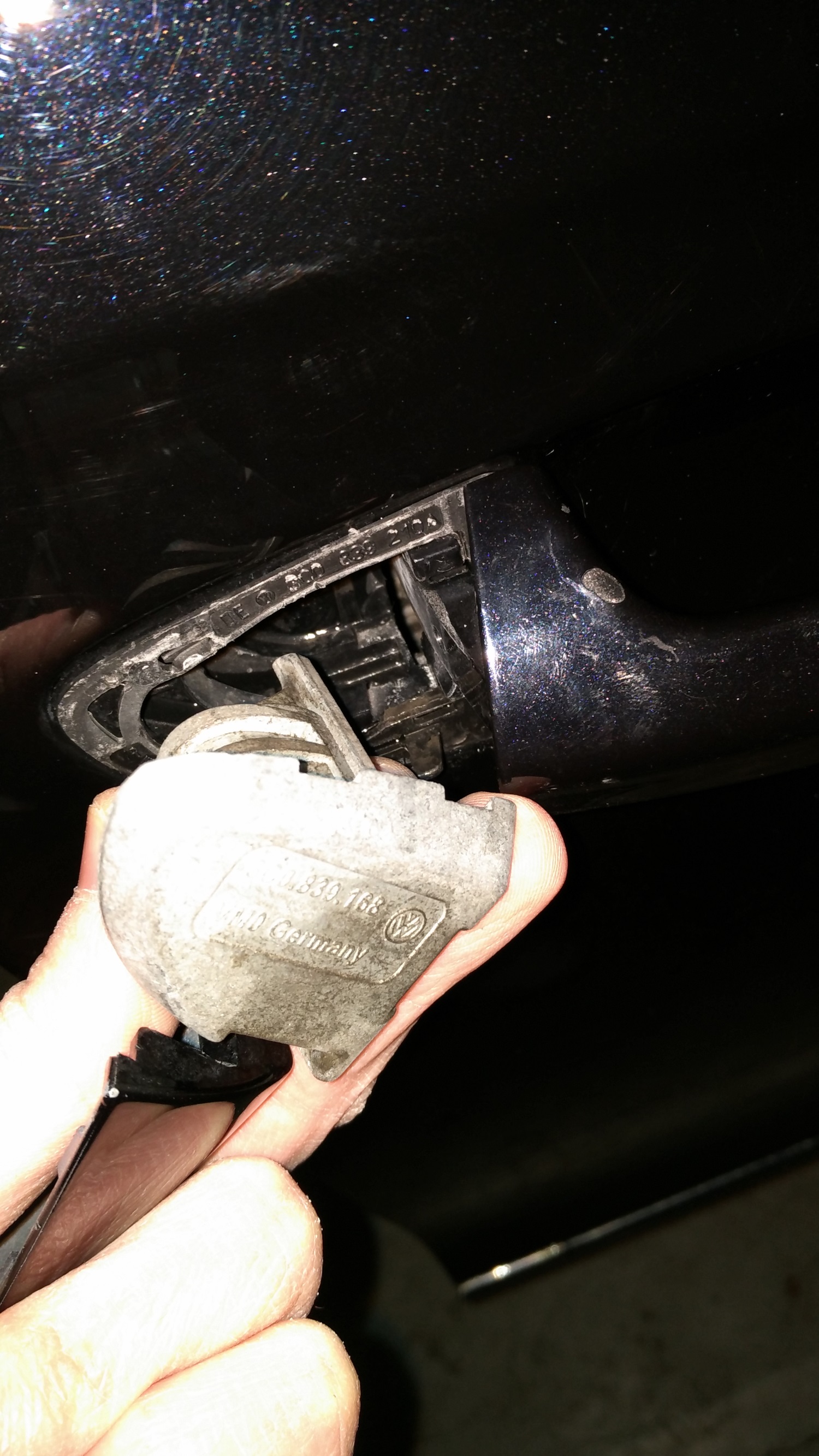

Осенью знакомый красил переднюю пассажирскую дверь, т.е. её разбирали. Через некоторое время обратил внимание, что болтается накладка, где должна быть личинка. Вот дошли руки снять накладку и увидеть, что всё это по факту ни на чём не держится. Снял накладку, вытащил металлическую заглушку.
Но я так и не понял, как оно там должно фиксироваться, не подскажете?

Чет так и не понял, что за накладка, Декоративная??? Что на первом фото с лева.
Re: Как разобрать задние двери???
Сообщение Shurik006 » 15 ноя 2016, 23:21
Да, именно. На первом фото просто её задняя часть, которой она вставляется на место личинки. Она туда заезжает и.... всё, никак не крепится. На неё надевается эта пластиковая защёлка.

Ниче не понял :lol: декор или заглушка (фальшь личинка или как ее там)
Сообщение Shurik006 » 15 ноя 2016, 23:34
Металлическая фальшь заглушка, которая вставляется на место личинки, т.е. вытаскиваешь её и видишь круглую замочную скважину. На эту металлическую фальшь заглушку крепится пластмассовая накладка.
Вот эта металлическая фальшь заглушка у меня ничем не крепится.

Если фальшь личинка то с торца торксом, если декор то держится на плостмаске.
Сообщение Shurik006 » 15 ноя 2016, 23:35
Да чего-то я покрутил с торца торкс, ничего не поменялось :? :shock:

Сообщение Daniliv » 15 ноя 2016, 23:36
Shurik006 писал(а):Daniliv
Тогда первое.

Сообщение Daniliv » 15 ноя 2016, 23:37
Там скобой затягивается.
Сообщение Shurik006 » 15 ноя 2016, 23:40
Спасибо. А эту скобу могли прое..терять? Если я полностью откручу торкс, что-нибудь изменится? Если не изменится, получается придётся полностью разбирать дверь и смотреть что там? Извиняюсь за батарею вопросов.

Сообщение Daniliv » 15 ноя 2016, 23:45
Честно скажу разбирал два месяца назад все четыре двери и хоть убей не помню. Вроде торкс надо выкручивать и он зажимает (затягивает).

Сообщение boroda II » 15 ноя 2016, 23:52
Shurik006 писал(а):Осенью знакомый красил переднюю пассажирскую дверь, т.е. её разбирали. Через некоторое время обратил внимание, что болтается накладка, где должна быть личинка. Вот дошли руки снять накладку и увидеть, что всё это по факту ни на чём не держится. Снял накладку, вытащил металлическую заглушку.
images | +
С торца двери есть отверстия с заглушками, там торкс, его крутишь он зажимает.
Сообщение boroda II » 15 ноя 2016, 23:59
Daniliv писал(а):Тут больше вопрос куда крутить.
Там принцип кольца, винт кольцо двигает, если внутрь посмотреть все понятно станет.

Сообщение sir_LORD » 16 ноя 2016, 23:34
Внесу свои 5 копеек. Осенью тоже двери разбирал, т.к. после покраски обнаружил сломанную внешнюю ручку. Купил основу и полез менять.
Если бы не наличие запчасти -все разломал бы.
Последовательность очень простая:
Открываем дверь, снимаем заглушку с торца. Далее не закрывая дверь приводим внешнюю ручку в продолжение как будто открываем ее. Не отпуская ручку начинаем откручивать торкс с торца двери. Прочностью выкручивать не нужно. Через некоторое количество оборотов попробуйте отпустить ручку. Если она вернулась в исходное положение. "Открываем" ее и продолжаем крутить. Там нужно примерно 5-7мм открутить и ручка будет зафиксирована в открытом положении.
