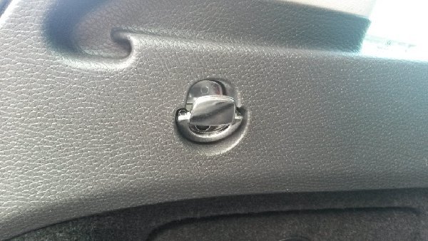

Сообщение fiveseven » 24 авг 2013, 15:25
Ну что друзья, продолжим? :)
Я сделал вот так.
Левая сторона:
VAG 3C5 867 463 9B9 — крышка вставная
VAG 3C5 863 523 A — крюк сетки багажного отделения
VAG N 906 986 06 — саморез с шайбой
VAG N 908 338 01 — пистон крепления
Правая сторона:
VAG 1Z0 860 231 A — держатель для огнетушителя от Шкоды
Отсек запасного колеса:
VAG 3C5 863 470 — Ниша запасного колеса
Ну и крючки для пакетосов:
VAG 1K5 867 615 A — крепление для сумок в багажном отделении — 2 шт.
VAG N 906 987 03 — Гайка крепления кронштейна — 4 шт.
VAG N 906 986 06 — Саморез с шайбой — 4 шт.
Чтобы поставить все это добро, снимал левую и правую отделку багажного отсека.
Крепления - рельсы для вставных крышек по отдельности отсутствуют в природе. Так что лучше сразу брать в комплекте у наших друзей с прищуром. Ссылку давали выше в этой теме.
Я нашел эти крепления случайно, можно сказать повезло, на разборе. Отодрали прямо от обшивки. А вообще никто с этим заморачиваться не будет.
Заколхозил крепления маленькими винтами (от радиоаппаратуры) прямо насквозь к обивке.
Кронштейн для огнетушителя доработал под любимый в народе отечественный баллон - вставил ремни подлиннее.
С обратной стороны обивки вставил пластину для жесткости и прикрутил все двумя винтами с шайбами и гайками М6.
Ну и дополнительные крючки для сетки по бокам - сделал чтобы были. Прорезал отверстия в обивке, а в кузове под отделкой есть квадратные технологические отверстия под пистоны крепления.
Стоимость этих крючков - да вообще ничего не стоят!
