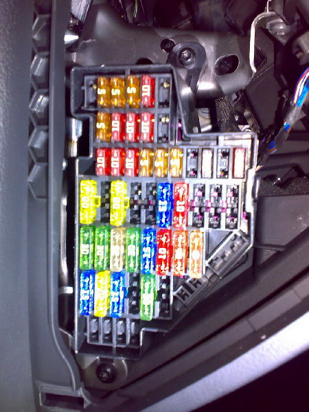

На дизеле первый ряд больших предов второй желтый 20-25 А так уменя

Daniliv писал(а):На дизеле первый ряд больших предов второй желтый 20-25 А так уменя
Извините я ошибся второй ряд третий прозрачный :roll: :roll: :roll:
