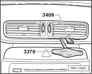

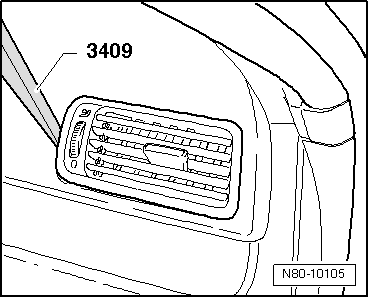

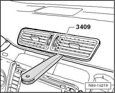

Вставить Крюк -3370- между центральным дефлектором и панелью приборов.
– Вытянуть центральный дефлектор за Крюк -3370- из приборной панели.

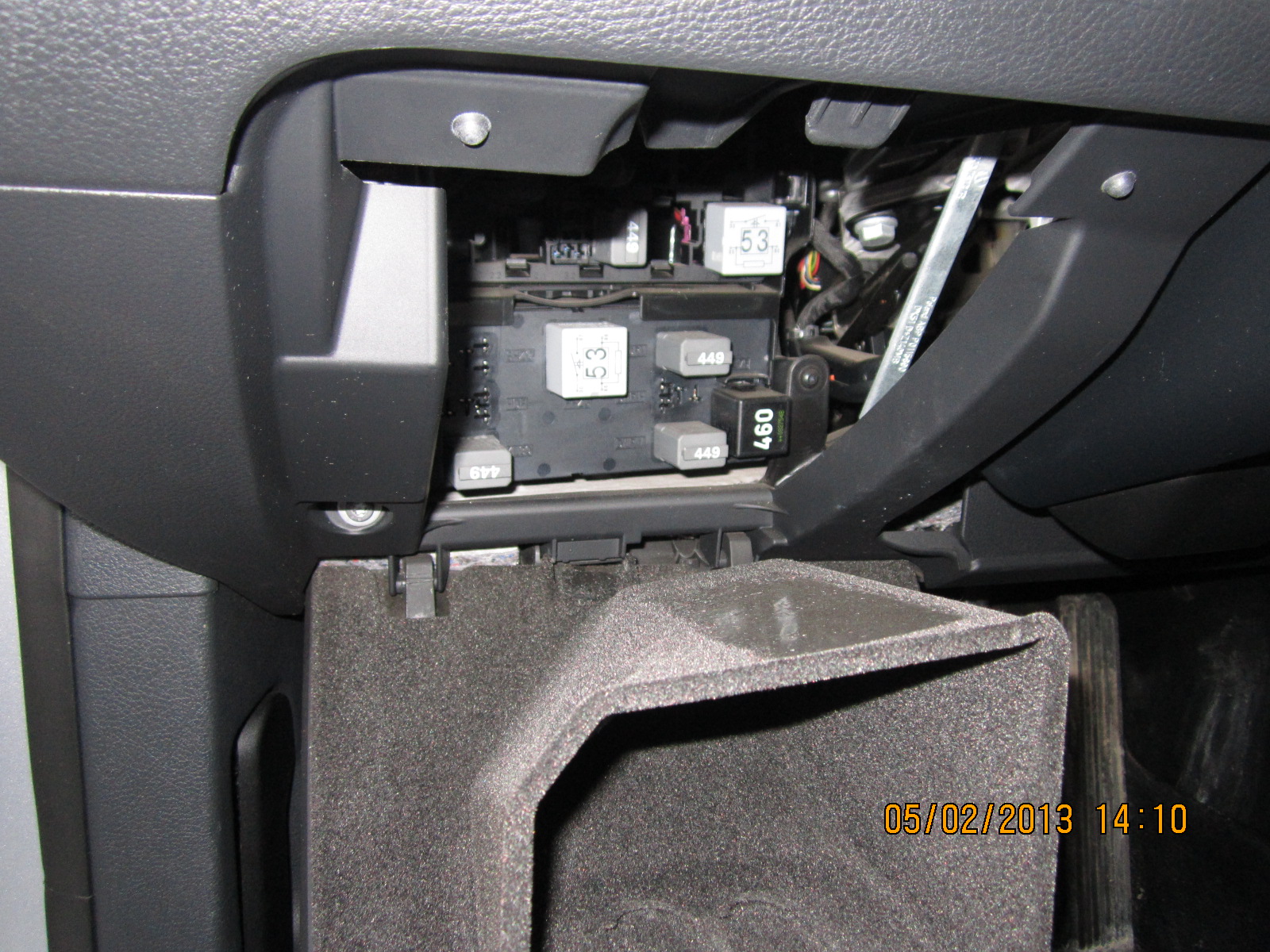

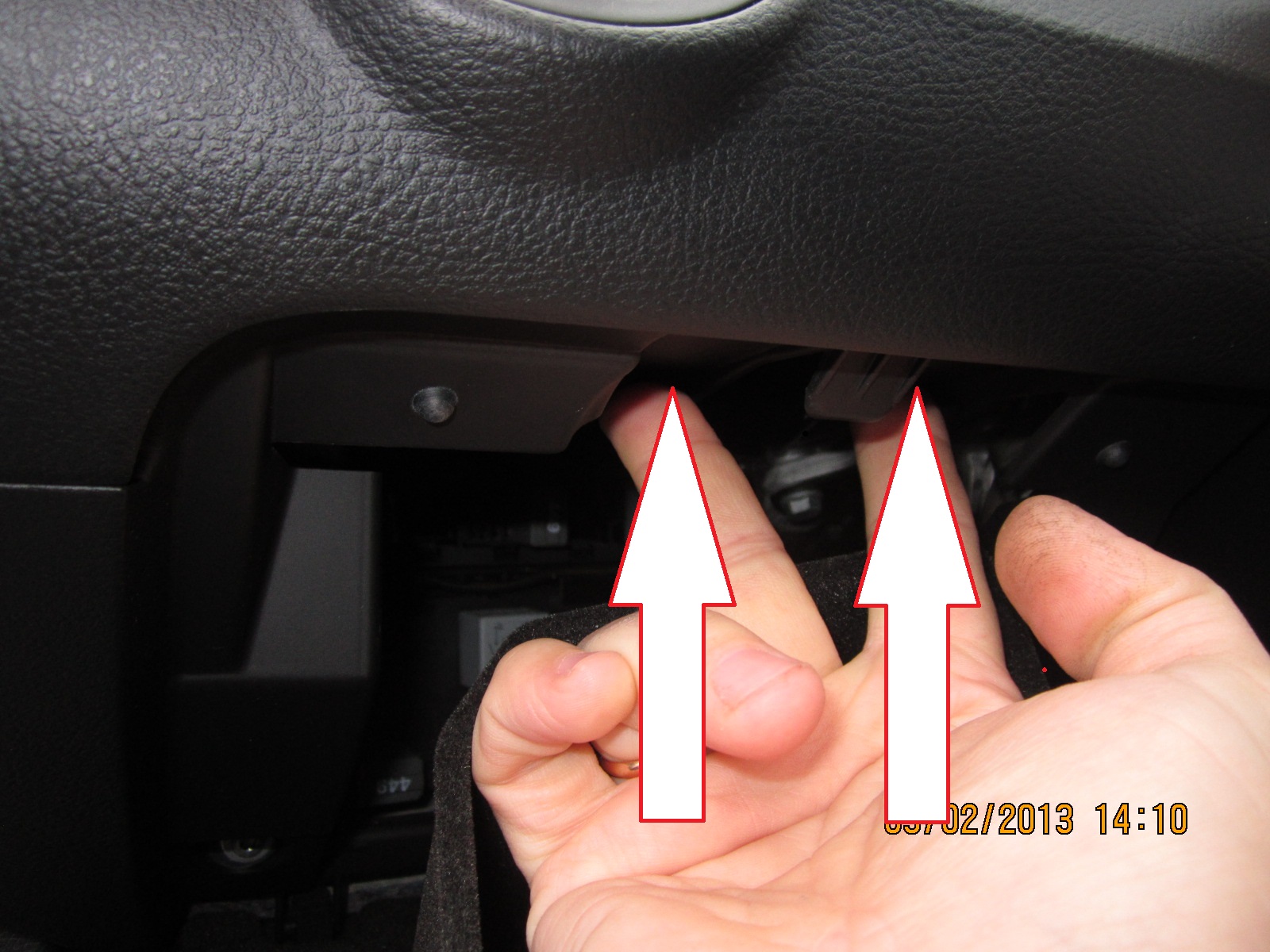

Открываети перчаточный ящичек,сверху две пластиковые прибомбасинки,жмёте на них одновременно :
и он(ящичек) падает вниз :
Далее засовываети руку и выталкиваети дефлектор.

Как раз левый снимается легче всех и без инструментов: открываешь боковую крышку торпедо, где предохранители и рукой вытолкнуть дефлектор. :) С правым такой номер не пройдет :(
