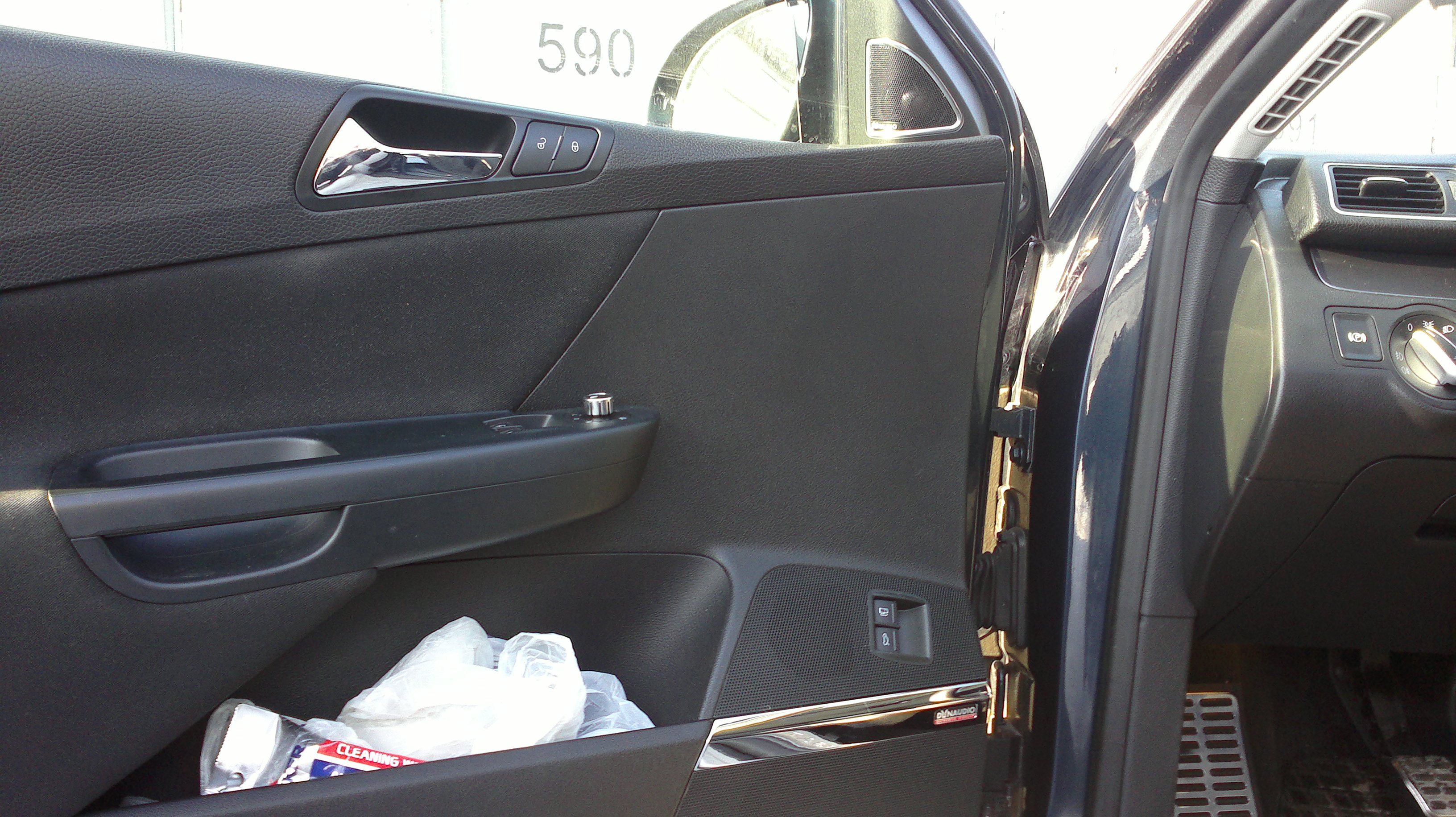

В задней левой двери возникла необходимость замены решётки.купил новую.Сижу,смотрю на неё и не могу понять,как она крепится к обшивке? Толи расплавляется на внутренней стороне.Толи на саморезах.

Все верно,направляющие новой решетки расплавляются со внутренней стороны дверной облицовки.Для данной операции желательно иметь газовый паяльник с насадками,например "DREMEL".Я делал обычным паяльником,получается не очень хорошо-пластик прилипает к жалу.

А может старую выломать без снятия обшивки двери? Затем отверстия под направляющие намазать супер клеем и вставить решётку. По моему должно удержаться.Ведь на ней нет нагрузки.Предвосхищая вопрос о возможной последующей замены в будущем,сразу скажу,что можно будет опять выломать,а отверстия рассверлить.

Выломать можно,но часть пластиковых направляющих решеток останется в дверной облицовке.

Сообщение Jack92 » 06 мар 2013, 19:03
Димон178 писал(а):Выломать можно,но часть пластиковых направляющих решеток останется в дверной облицовке.
Высверлю!

Я в принципе так и сделал, только клей нужно не жидкий, а то потечет и будет много белой хрени( уже пройдено). Ща сделал и не парюсь, там нагрузки никакой. Только нужно все с умом делать иначе будут дребезжать.

Сообщение Jack92 » 11 мар 2013, 07:02
Вячеслав Петрович писал(а):Я в принципе так и сделал, только клей нужно не жидкий, а то потечет и будет много белой хрени( уже пройдено). Ща сделал и не парюсь, там нагрузки никакой. Только нужно все с умом делать иначе будут дребезжать.
Те нужно брать гель?
И что там надо по уму то делать? Прижать плотно и подержать 2 минуты?

Сообщение Вячеслав Петрович » 10 апр 2013, 14:46
Гель конечно, а по уму она должна соприкасаться полностью со всех краев с поверхностью обшивки двери. Можешь проверить как она дребезжит на басах если проклеена хреново. :!:

Сообщение Jack92 » 11 апр 2013, 16:57
Вячеслав Петрович писал(а):Гель конечно, а по уму она должна соприкасаться полностью со всех краев с поверхностью обшивки двери. Можешь проверить как она дребезжит на басах если проклеена хреново. :!:
Проклеил.Прилегает не везде.На басах не слушаю.Буду ставить подсветку дверей-закреплю по человечески!

Всё в норме.Клеил супергелем.
