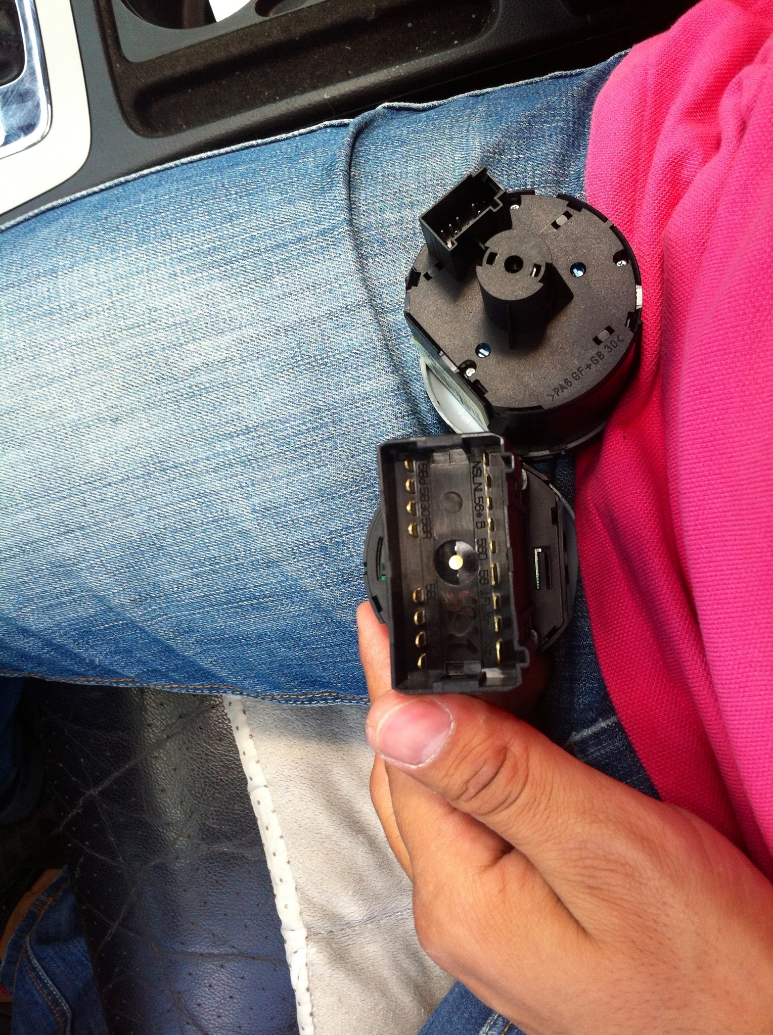

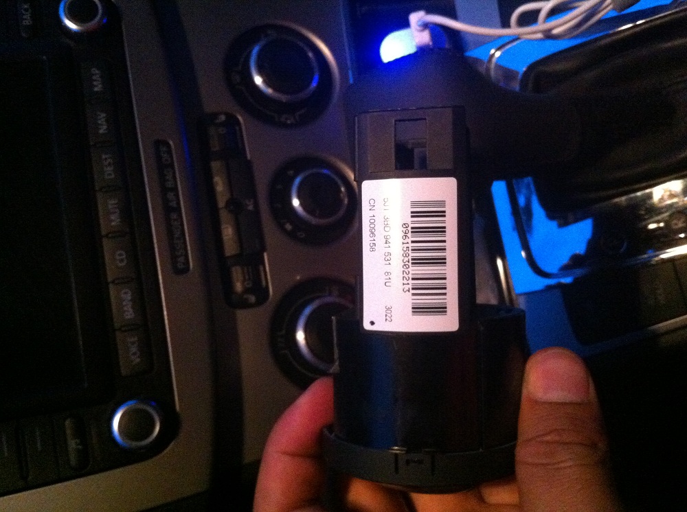

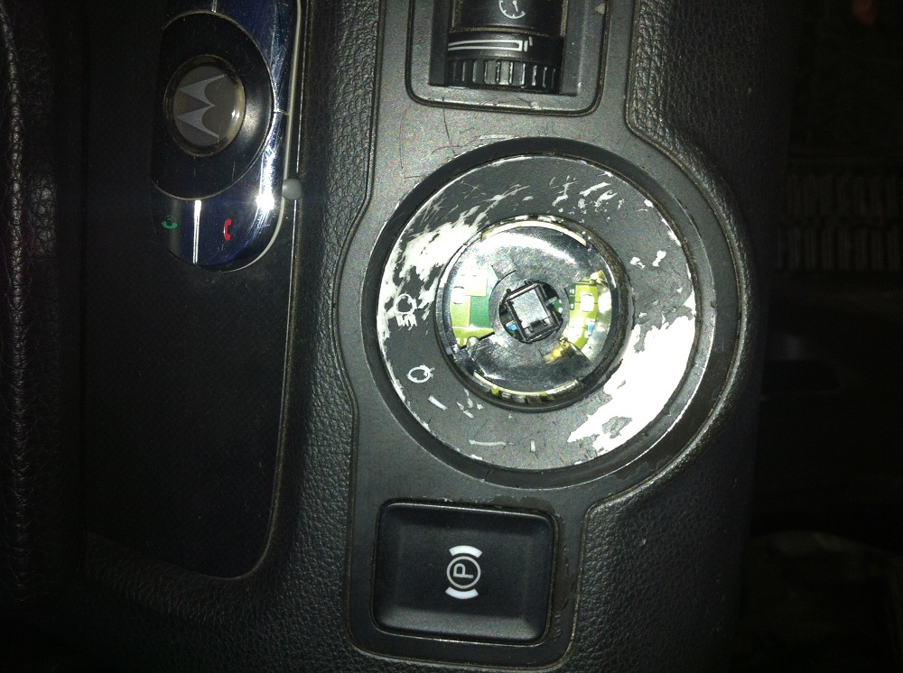

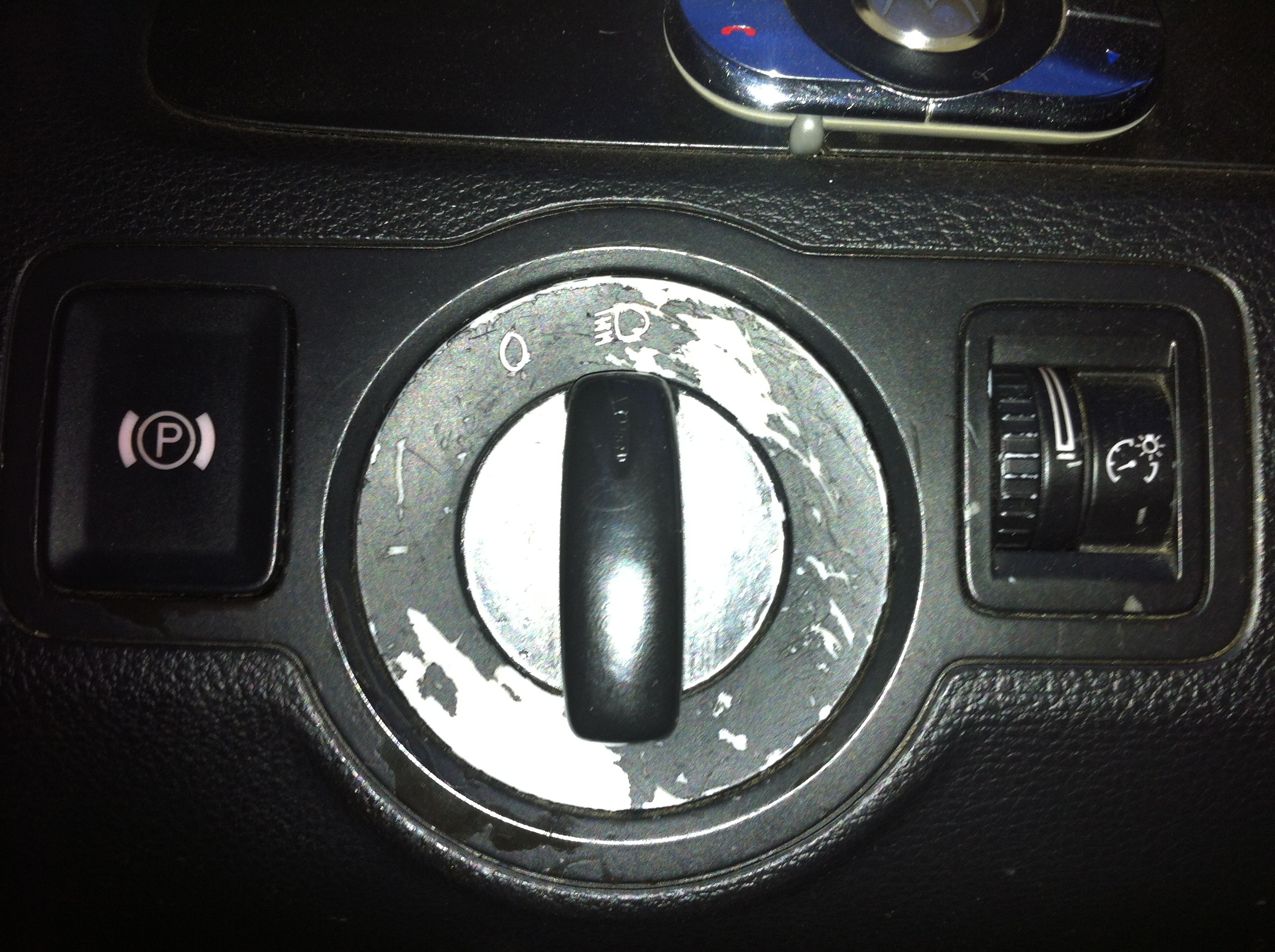

Сообщение RUSL38 » 06 июл 2013, 05:30
Не получилось.Я саму крутилку снял .
А как саму начинку вытаскивать???
Вот фотки которая пришла.
Она другая.
2006 BPY 2.0T Америка
RUSL38
Сообщения: 304
Зарегистрирован: 17 сен 2012, 13:42
Откуда: Иркутск

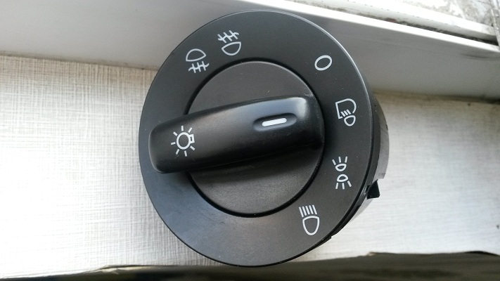

Сообщение RUSL38 » 06 июл 2013, 05:32
Вот фотки

Сообщение avpastukhov » 06 июл 2013, 05:40
Все правильно, это переключатель нового образца ;)
А крутилку ты вытащил неправильно, должен был переключатель целиком вылезти. Ты должен был крутилку из положения OFF утопить внутрь, потом повернуть не помню в какую сторону, а потом тянуть на себя!
avpastukhov
Сообщения: 251
Зарегистрирован: 07 июл 2011, 06:59
Откуда: Нижний Новгород

Сообщение RUSL38 » 06 июл 2013, 11:16
И должно все вылезти???

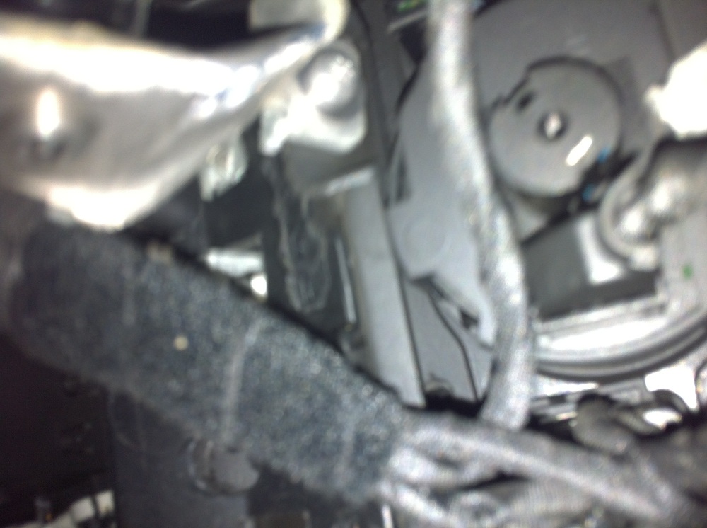

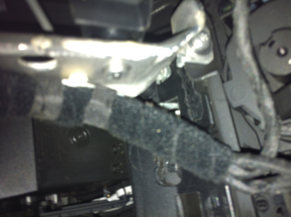

Сообщение RUSL38 » 10 июл 2013, 11:38
Помогите,как подключить???
RUSL38
Сообщения: 304
Откуда: Иркутск
Re: Ищу деталь с салона

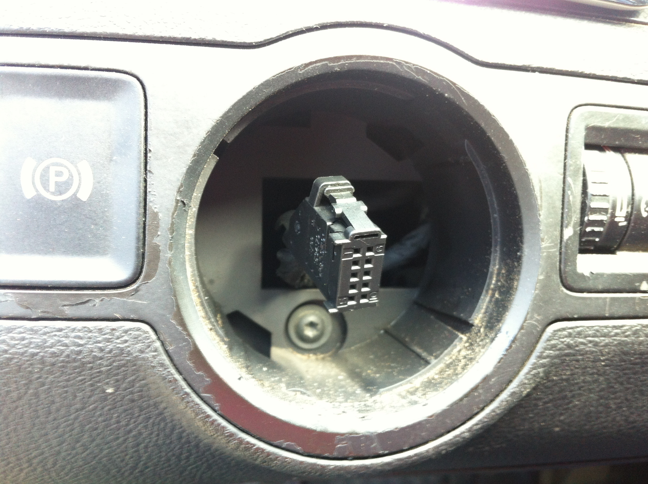

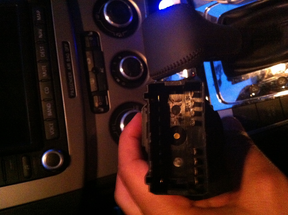

Сообщение RUSL38 » 10 июл 2013, 11:46
Входы разные

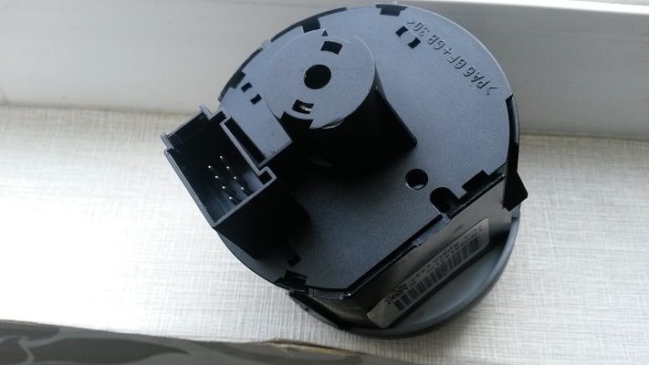

Сообщение RUSL38 » 10 июл 2013, 11:50
А вот штекер

Сообщение valent77 » 10 июл 2013, 12:14
У меня есть с таким маленьким разъемом б/у, внешне как новая 1K0941431N за 400р могу послать.
Менялось на хром под воздуховоды.

Сообщение Элик » 10 июл 2013, 12:54
RUSL38
насколько я понял- ты приобрел переключатель от б5-го пассата. Там колодка как раз большая. Тебе нужно, к сожалению, другое покупать. у меня тоже хром стоит и колодка маленькая, как у тебя на машине!
