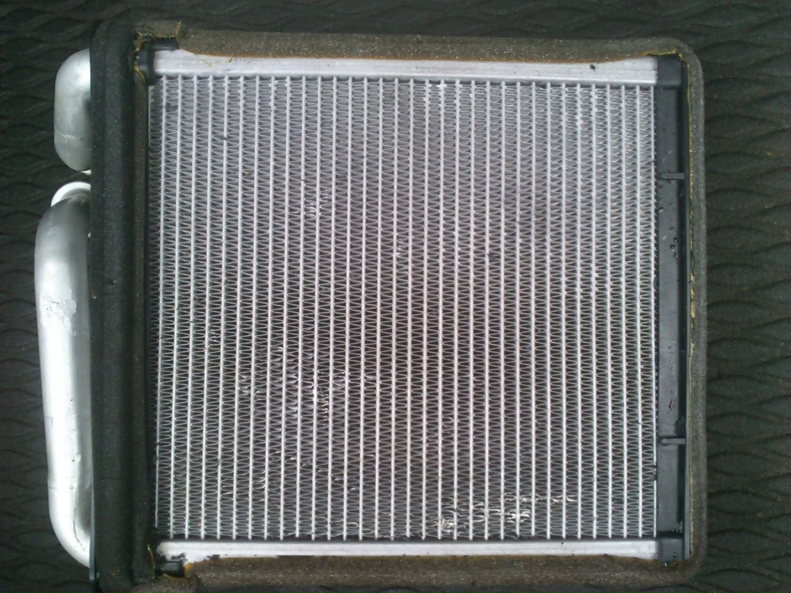

Сообщение RUS.YRN » 21 май 2013, 19:00

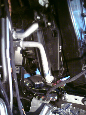

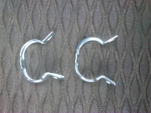

Вот может кому нибудь поможет небольшой отчет по замене радиатора отопителя.Для начала надо снять боковую накладку в ногах водителя,немного разобрать центральную консоль и сдвинуть ее в сторону задних сидений и снять накладку над ногами водителя(она держится на 3-х Torx).Тогда мы увидим примерно такую картину:от отопителя отходят 2 трубки,которые стягиваются двумя хомутами.Чтобы снять радиатор надо открутить эти 2 хомута.Они крепятся на 2-х болтах Torx на фото их видно

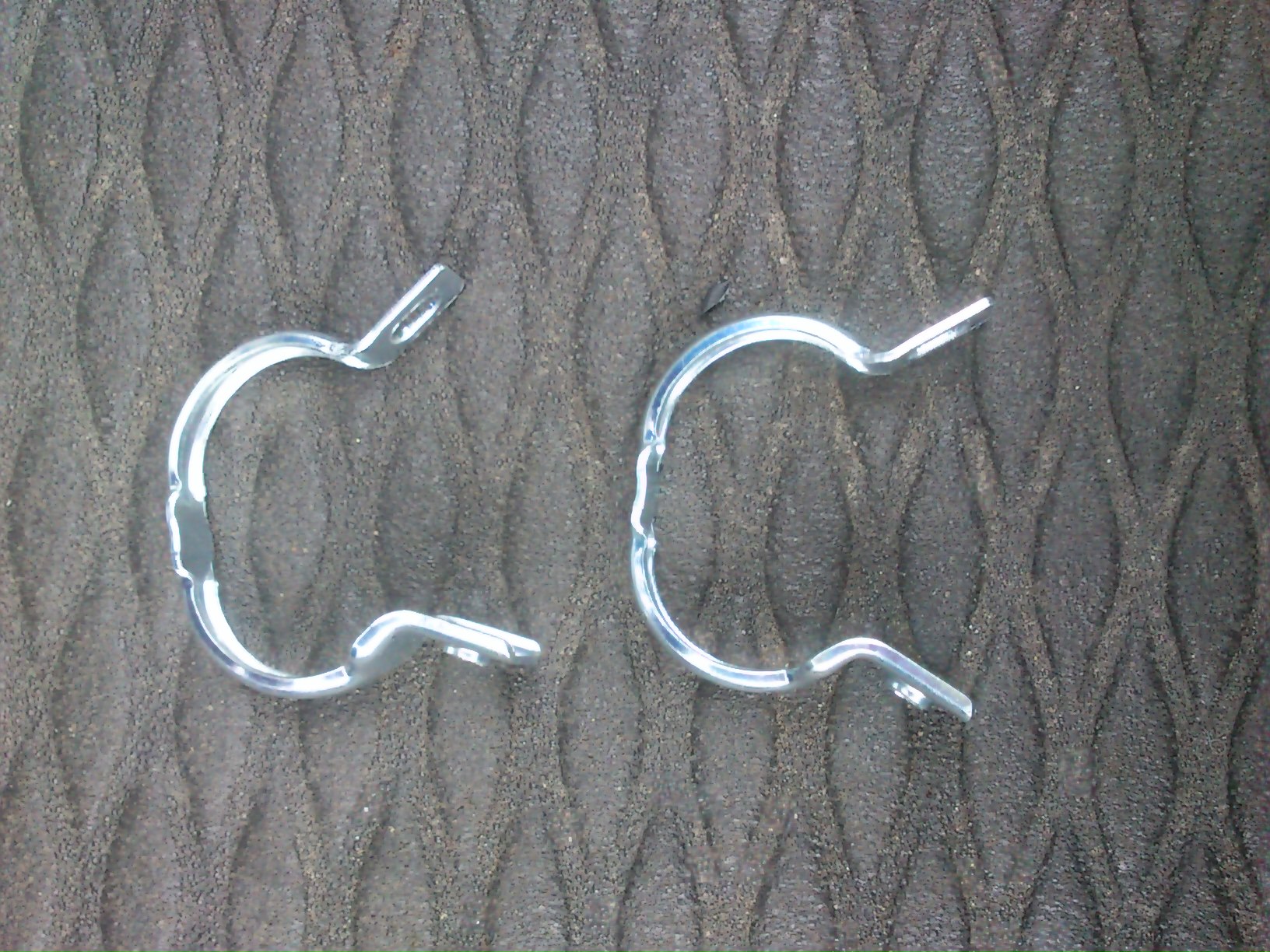

Открутили болты разгибаем хомуты и снимаем их
Сняли хомуты,далее нам надо как то разъединить эти трубки,чтобы они вышли друг из друга.Я использовал обычную плоскую отвертку.Только не переусердствуйте,т.к.трубки алюминиевые и их легко погнуть.Когда трубки вышли друг из друга берем руками радиатор и вынимаем его

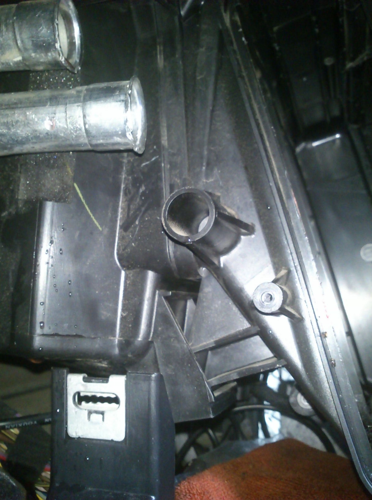

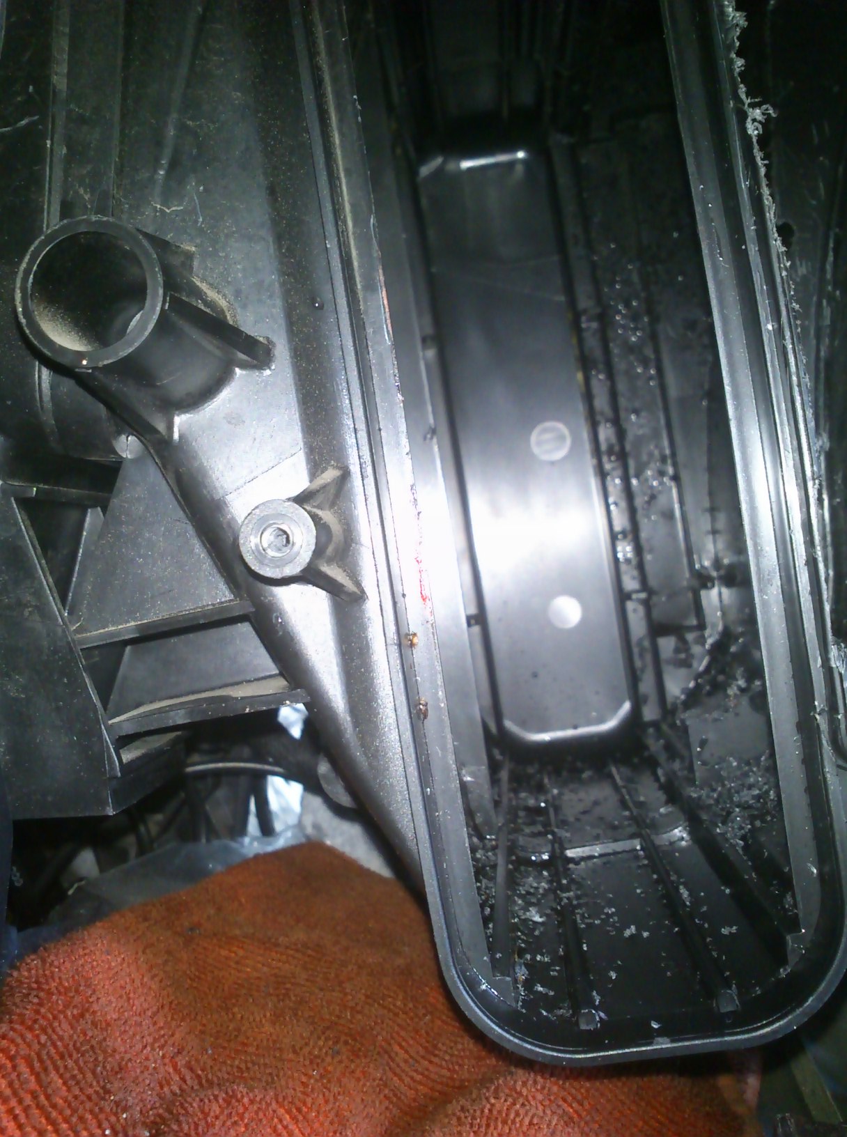

На фото плохо видно ту маленькую дырочку,которую я случайно сделал сверлом,но внизу на радиаторе хорошо видны следы сверла.После снятия радиатора вот что мы имеем
Берем новый радиатор вставляем на свое законное место,пытаемся одеть трубки друг на друга(придется немного помучиться),надеваем хомуты,закрепляем их,доливаем ОЖ,заводим и проверяем,что нигде ничего не течет.Если нет-радуемся полученному результату!

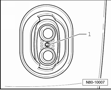

Сообщение Александр332vk » 04 янв 2022, 16:37
– Ослабить, не выкручивая из соединительного фланца винт (с внутренним шестигранником 6 мм) -1-, расположенный между штуцерами теплообменника.
Указание
Это позволит снять теплообменник - трубки теперь не закреплены.
