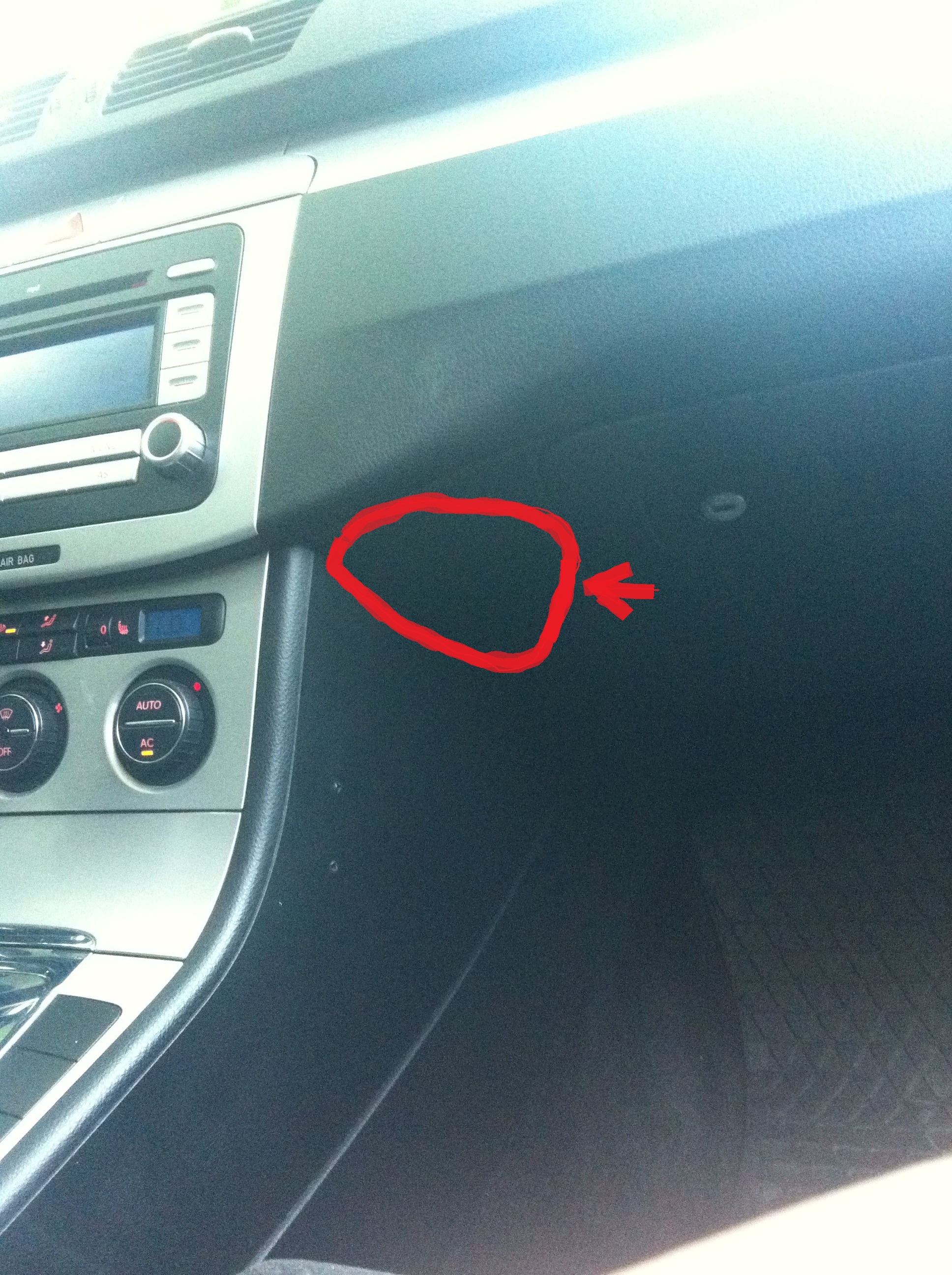

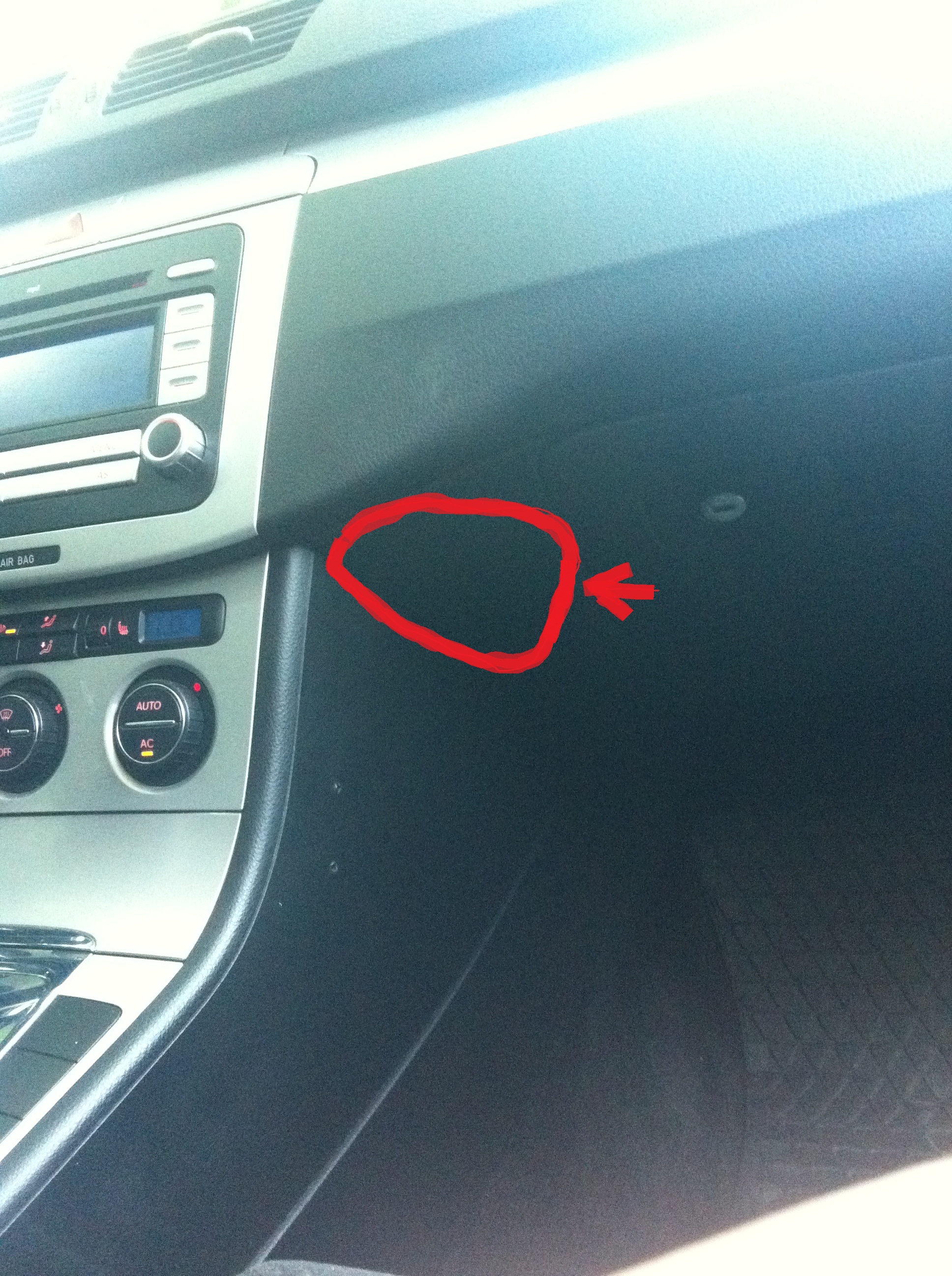

добрый день. Появился очень неприятный скрип на кочках справа от торпеды.
Методом тыка было установлено, что есть сильно прижать рукой правую часть, то скрипа нет. Отметил на фото место прижима рукой(фото с интернета) Изображение
Вот подумываю. Может там болтик какой разболтался и появился люфт? Как крепятся углы торпедо? Куда копнуть можно? Или может накладка правой стойки разболталась? Как она снимается?

Сообщение Димон178 » 10 апр 2014, 10:11

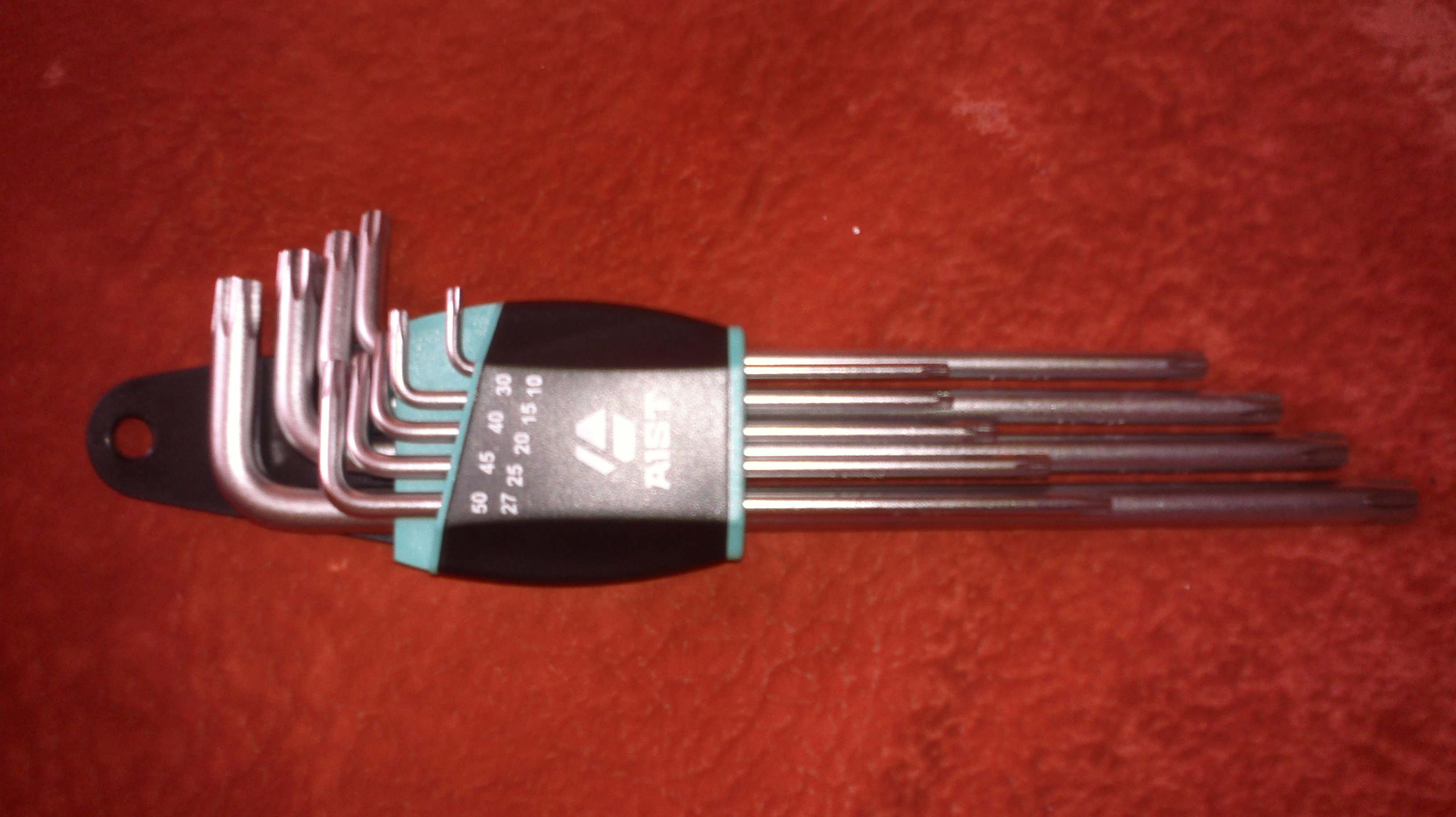

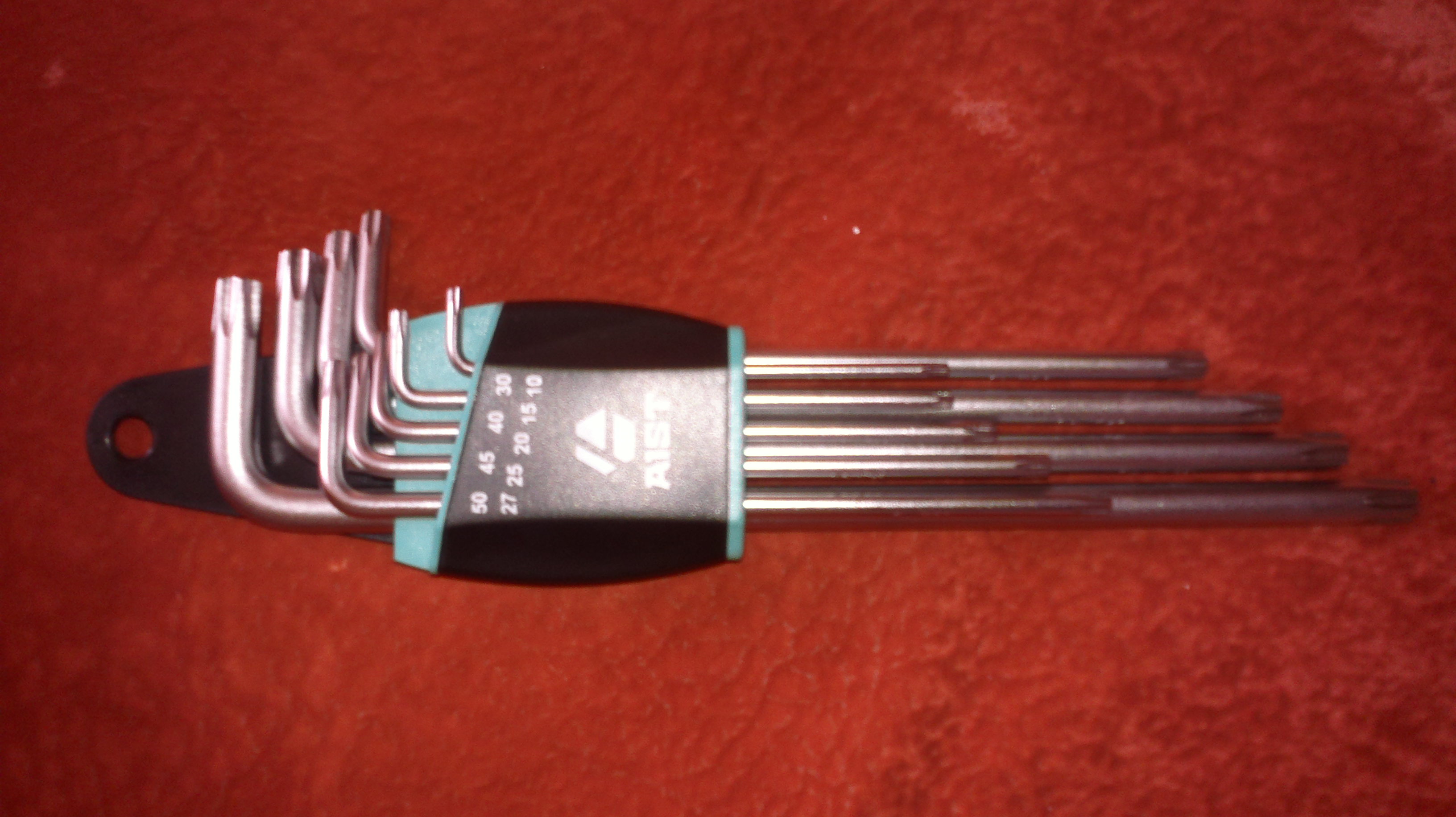

Снимаем заглушку "AirBag",под ней саморез под торкс,пользоваться нужно тонким инструментом (как на фото),откручиваем и тянем наладку на себя,как выдет из направляющих стойки-тянем вверх.Скрипучие места смазываю вюртом

Сообщение LeGA » 10 апр 2014, 11:04
Спасибо. Попробую без накладки стойки покататься для локализации проблемы.

Сообщение Димон178 » 10 апр 2014, 19:22
LeGA писал(а):Спасибо. Попробую без накладки стойки покататься для локализации проблемы.
А торпедо в том месте как крепится?
Не надо пока трогать торпеду,снимайте пока бардачек (снимается целым блоком) а так же крышку предохранителей(с торца) и будет доступ во внутренний правый угол.Продолжаем искать животное которое издает звуки :D Делать лучше с помощником,один давит на место скрипа,второй заливает смазкой эту тварь :) Удачного поиска.По поводу торпеды,буквально на днях снимал у себя Пашустик,там тоже есть нюансы,спроси у него.

Сообщение LeGA » 11 апр 2014, 07:33
Я уверен что звуки из дает та часть, которую на фото пометил, так как если это место прижать рукой, то скрипа нету. Думаю что там в углу где-то есть болтик, который разболтался просто. Ну или накладка стойки ерзает по этому пластику.
Бардачек думаю не при чем.

Сообщение pashustic » 11 апр 2014, 07:59
Димон178 писал(а):По поводу торпеды,буквально на днях снимал у себя Пашустик
ДА снимал. И не один раз :D Люблю я все ковырять :D
Теперь сниму ее за час легко ;) Обращайся!! ;)
ПО теме : в районе показаном на рис, крепление нет. Там только направляющую торпедо стоит и все!!!

Сообщение LeGA » 14 апр 2014, 08:10
Животное было найдено и жестоко убито силиконовой смазкой на этих выходных. Заснял видео, если кому интересно.
