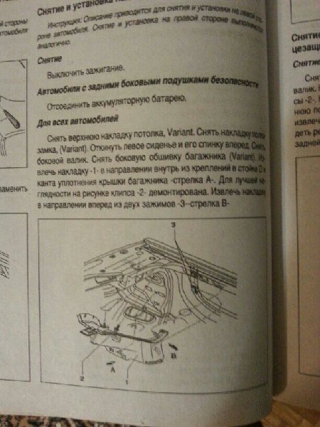

Сообщение Яуген » 15 дек 2013, 20:45
Ща букварь курну.
Re: Как снимается потолок?
Сообщение Яуген » 15 дек 2013, 20:46
Сгинать нельзя растяжка будет, и внутренняя часть как оргалит.

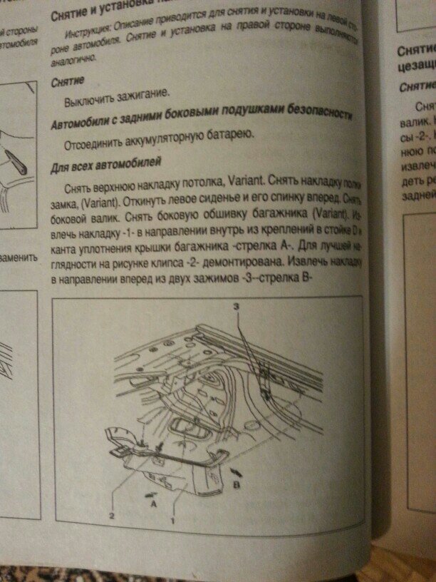

Сообщение Максим023 » 15 дек 2013, 20:54
Глянь пожалуйста :oops:
Сгибать не выйдет,он небось картонный... :x

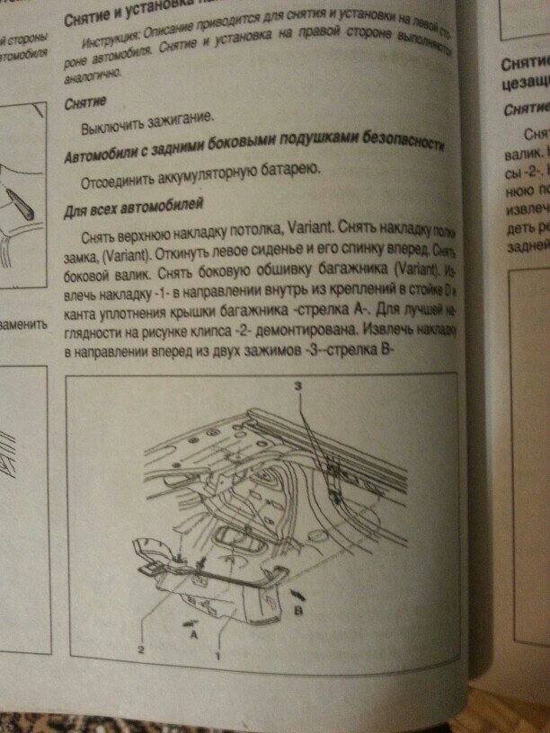

Сообщение Яуген » 15 дек 2013, 21:16
Так и знал. Только сарай
