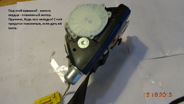

Вчера разблокировал оба ремня. Если тема еще актуальна, могу поделиться.

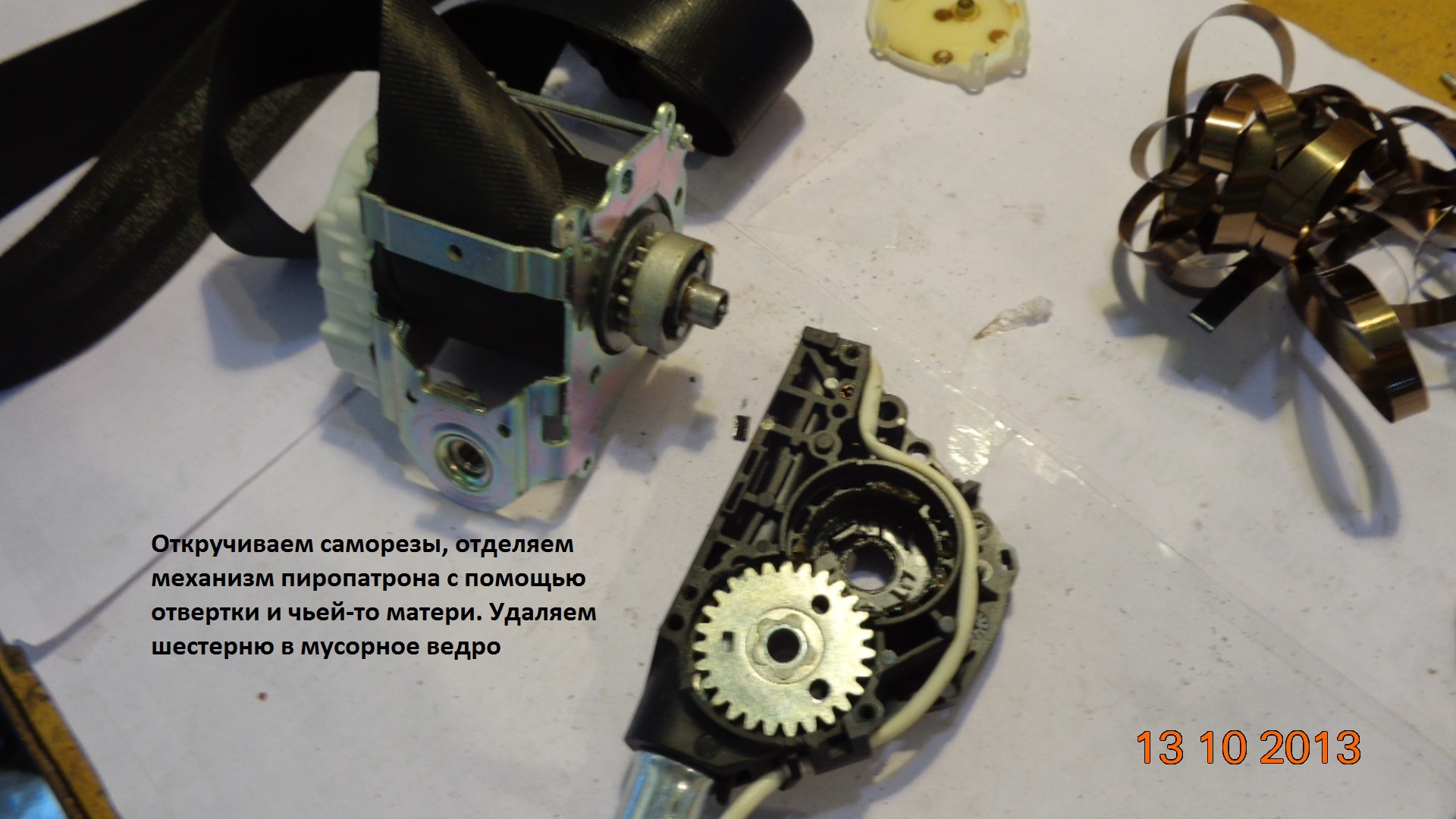

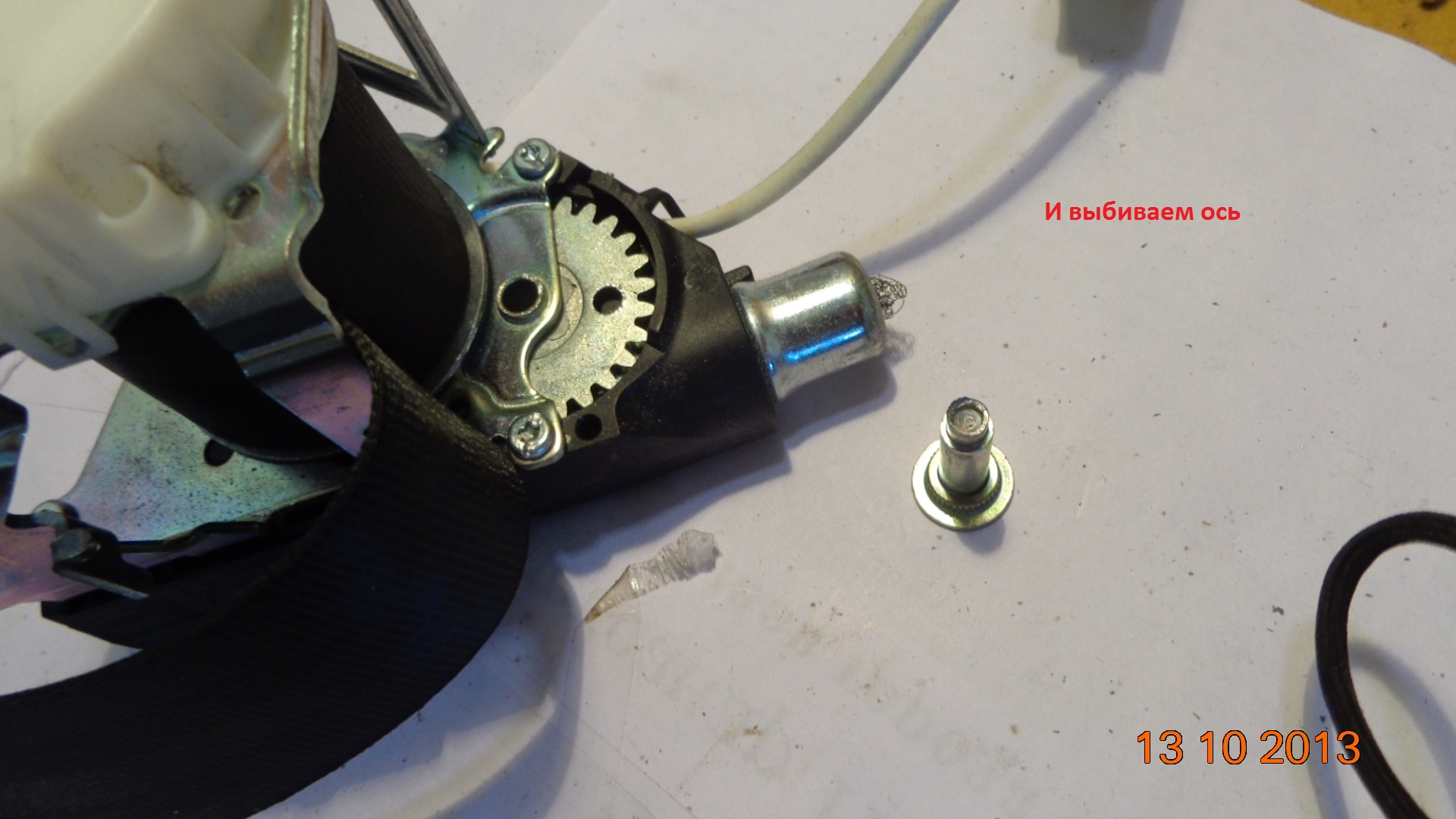

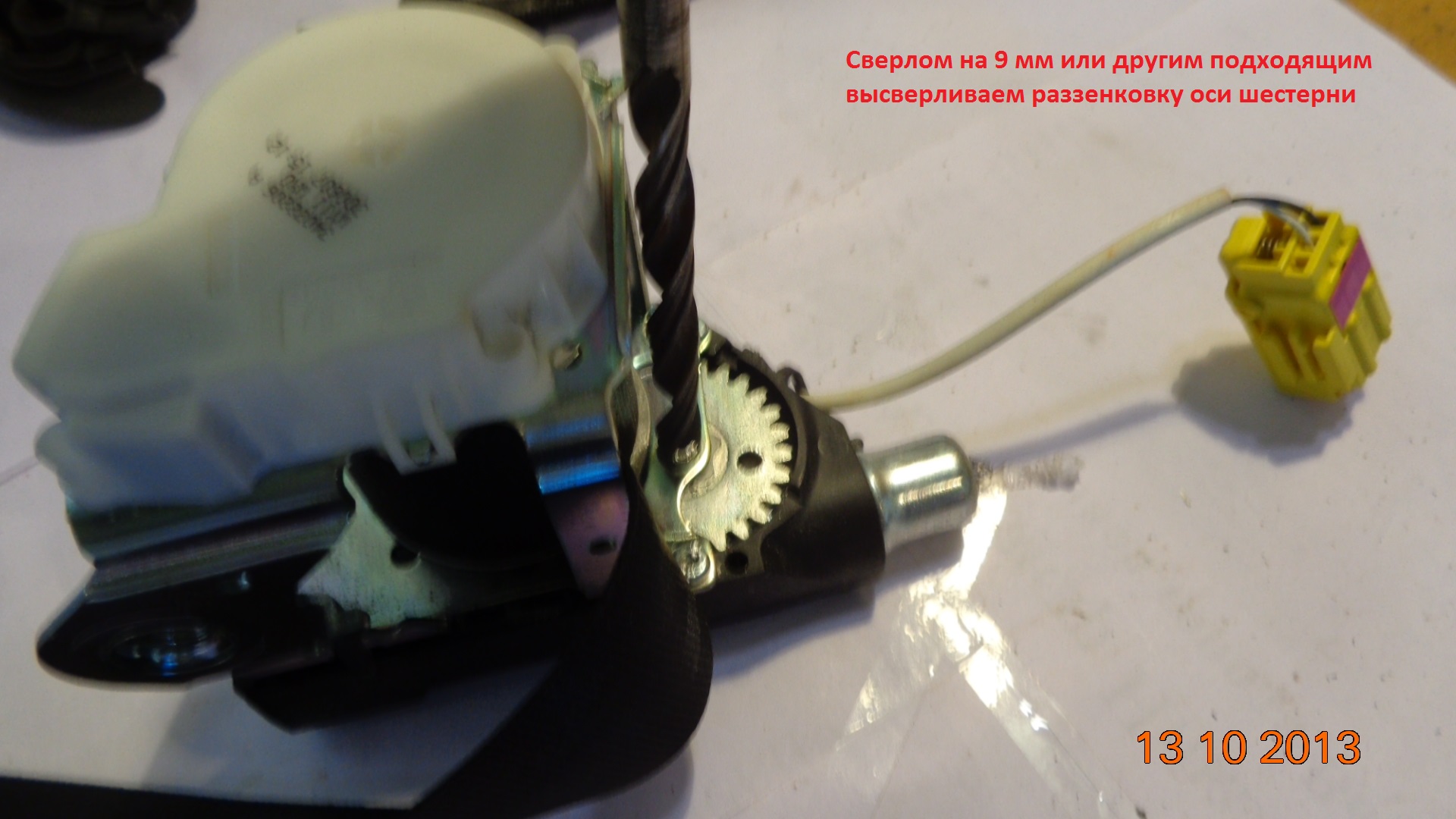

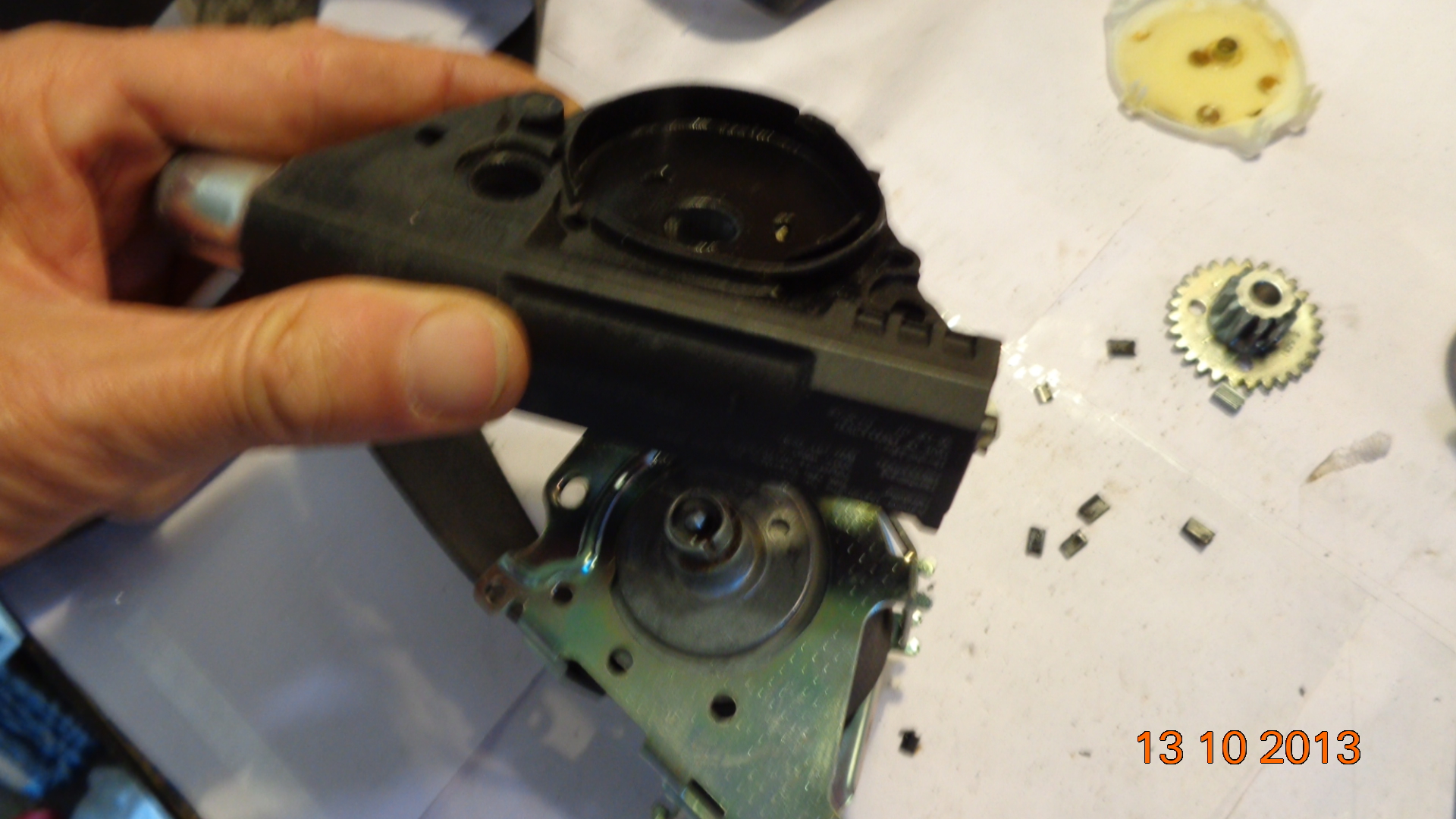

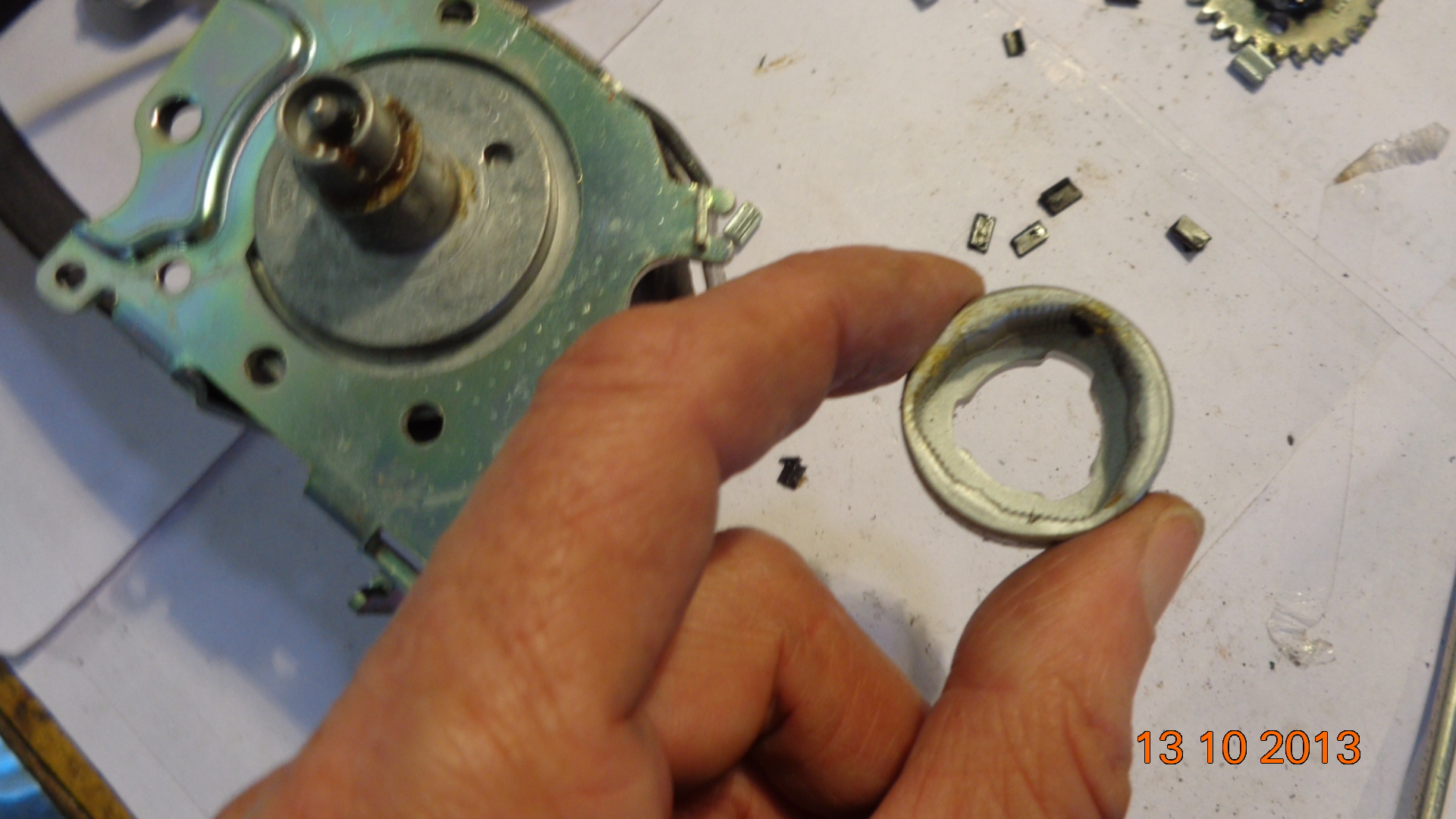

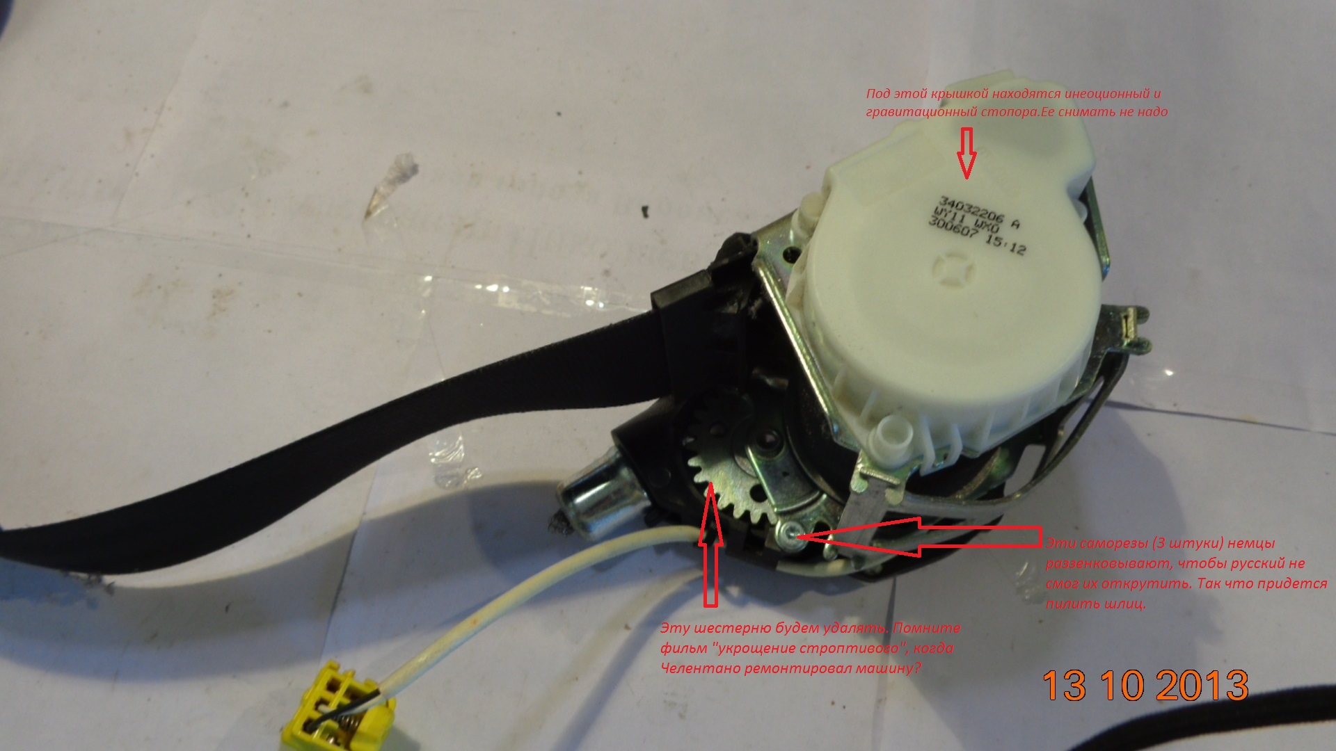

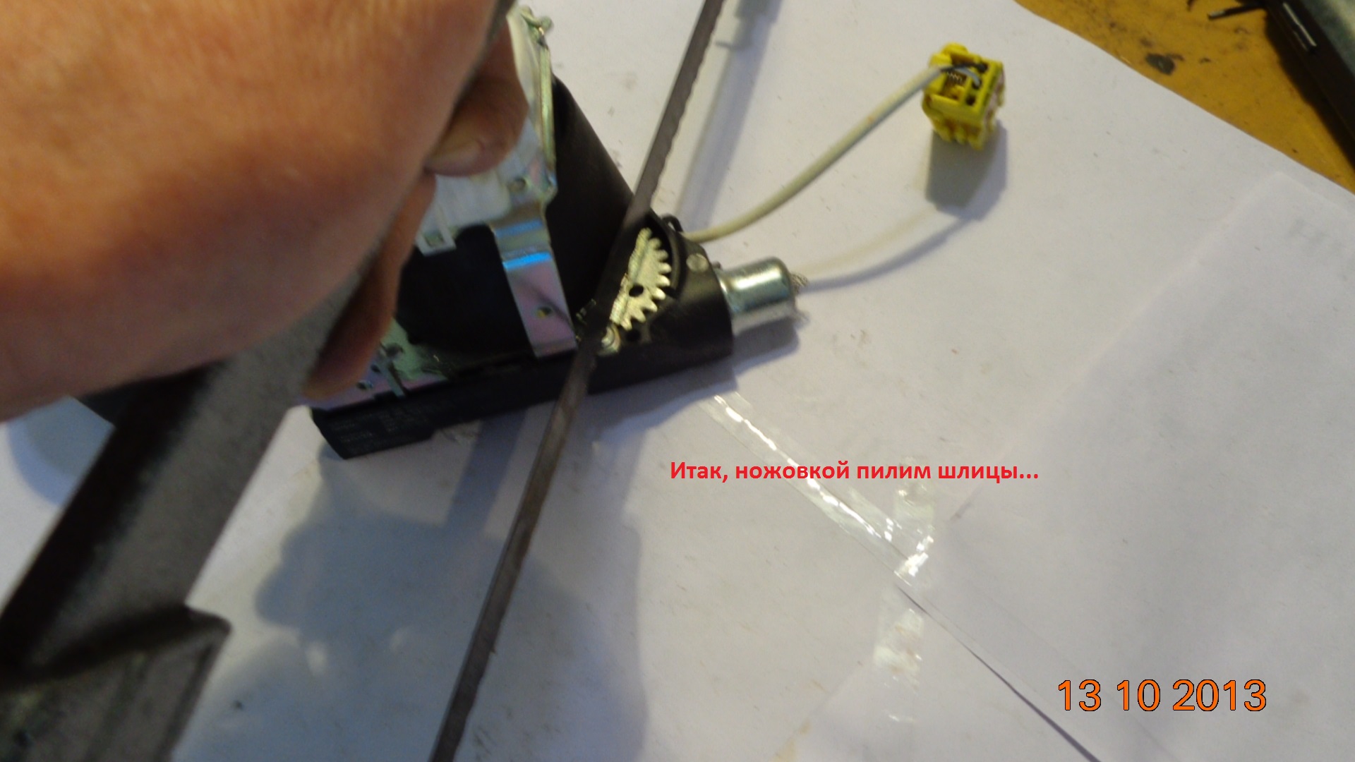

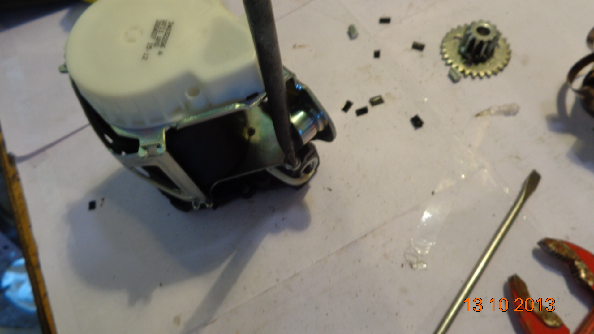

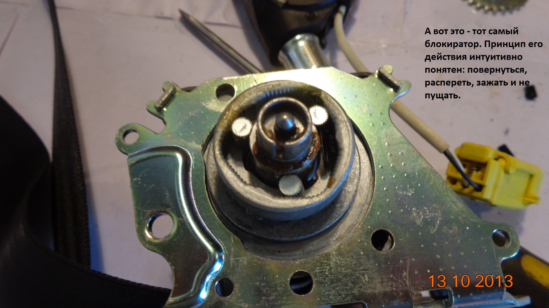

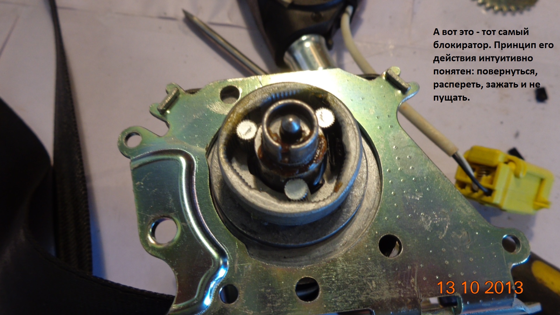

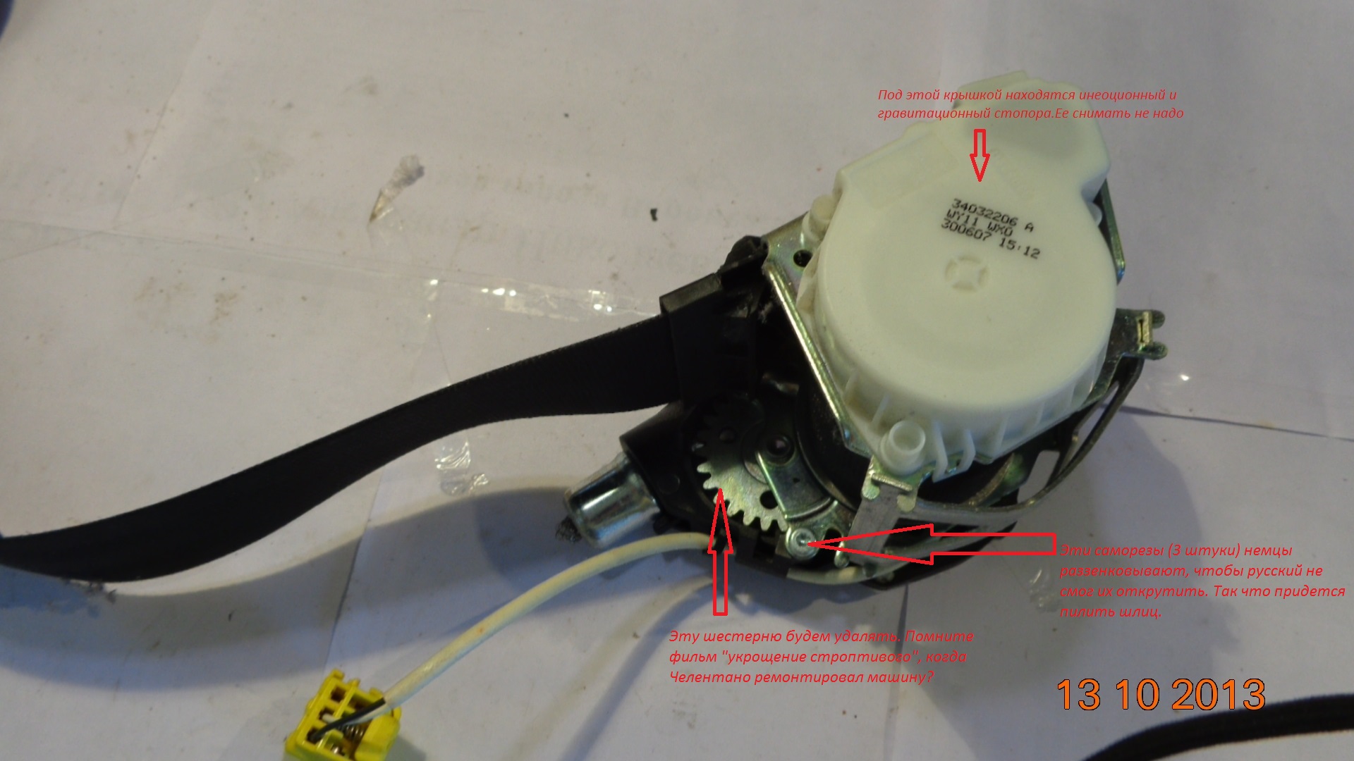

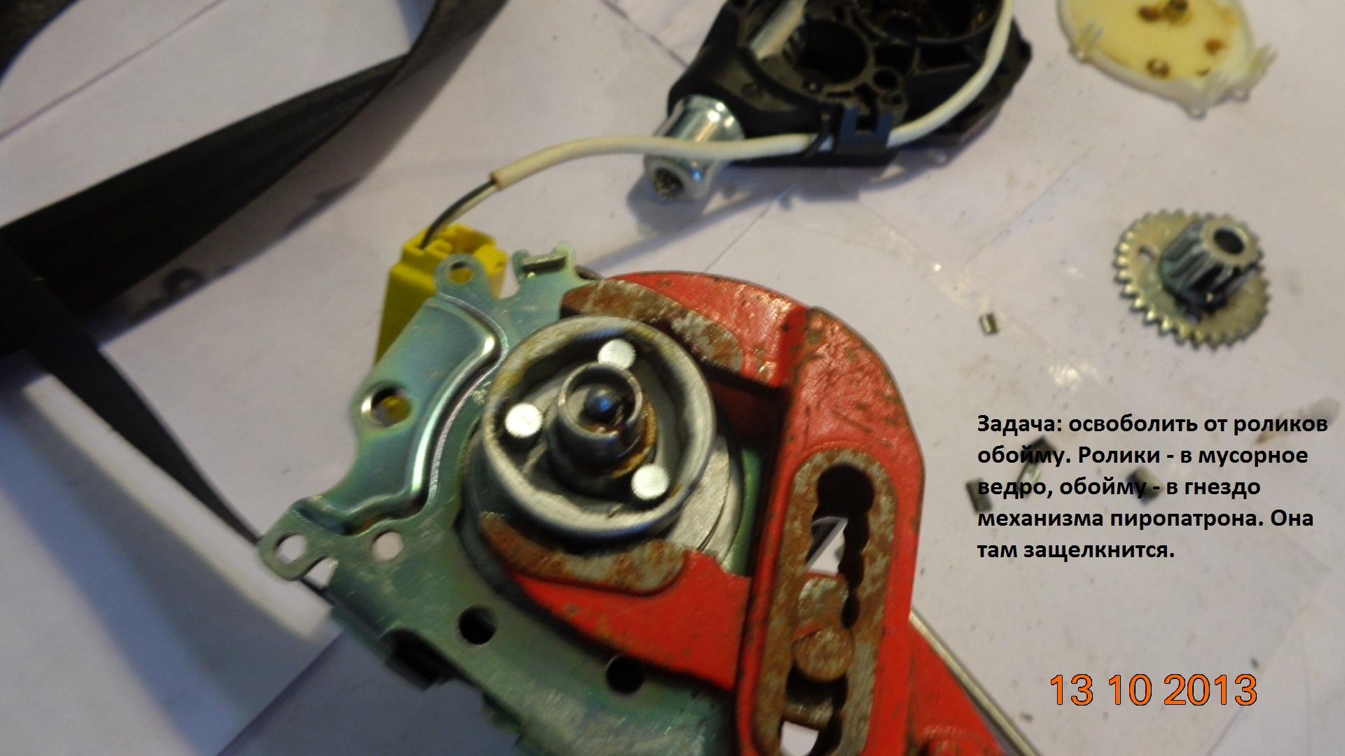

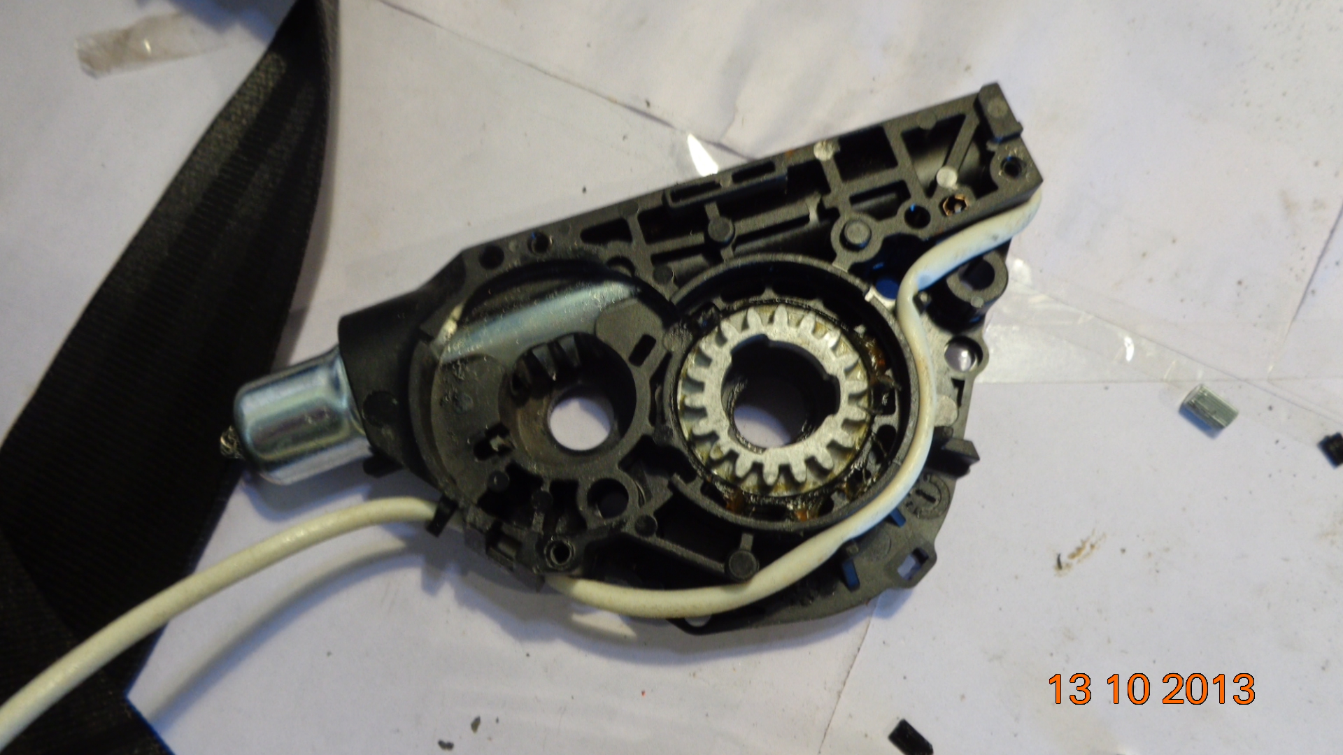

Сообщение alpoliak63 » 20 окт 2013, 09:28
Юра Криков писал(а):alpoliak63
Так делитесь :) я полагаю кому нибудь,да пригодится.

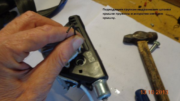

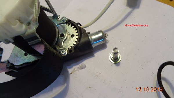

Делюсь.
Извиняюсь - я впервые здесь, еще не очень получается.
Ну вот - вставил снимок, а надписи сделал мелкими - не видно. Написано:"под этой крышкой находится инерционный и гравитационный стопоры. Крышку можно не снимать."
"Эту шестерню будем удалять. Помните, как Челентано ремонтировал машину в Укрощение строптивого?"
Эти саморезы (3шт) немцы раззенковывают, чтобы русский не смог открутить. Так что придется пилить шлиц."
Конец первой серии. Следующая - сразу после рекламы.
Passat B6 variant 2007 2.0 трактор BMP 140 лс DSG-6
Хочешь быть искренним - засунь пальцы в розетку
alpoliak63
Сообщения: 50
Зарегистрирован: 20 мар 2013, 19:59
Re: Заблокировались ремни безопасности
Сообщение SEAT » 20 окт 2013, 09:48
alpoliak63
красиво.

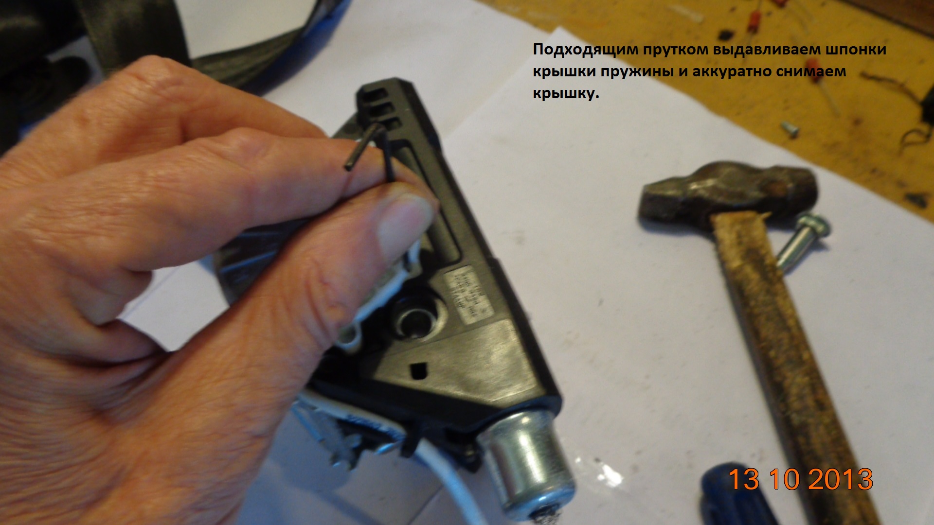

Re: Заблокировались ремни безопасности 2

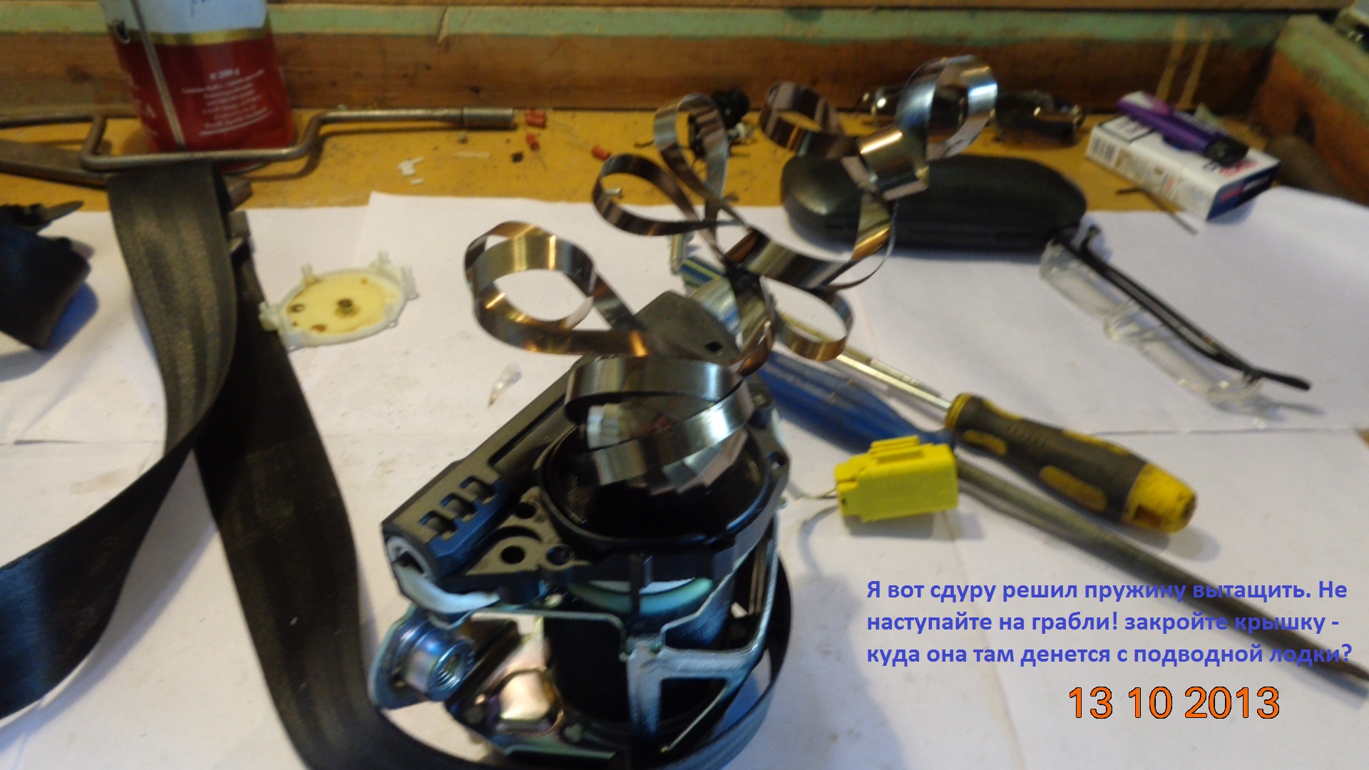

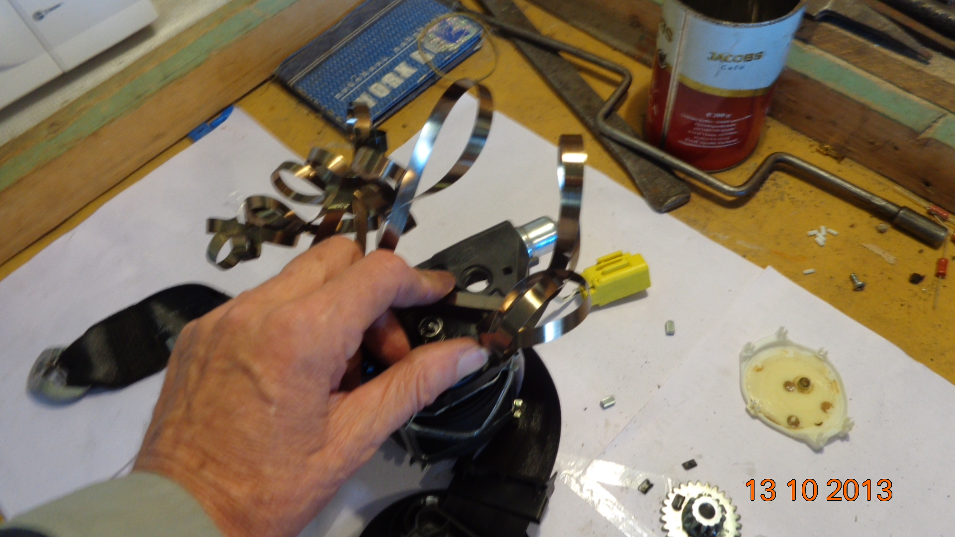

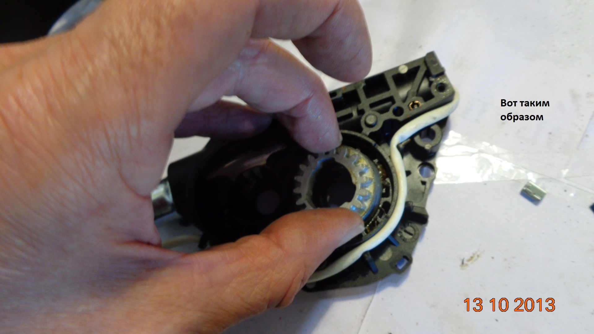

Сообщение alpoliak63 » 20 окт 2013, 10:15

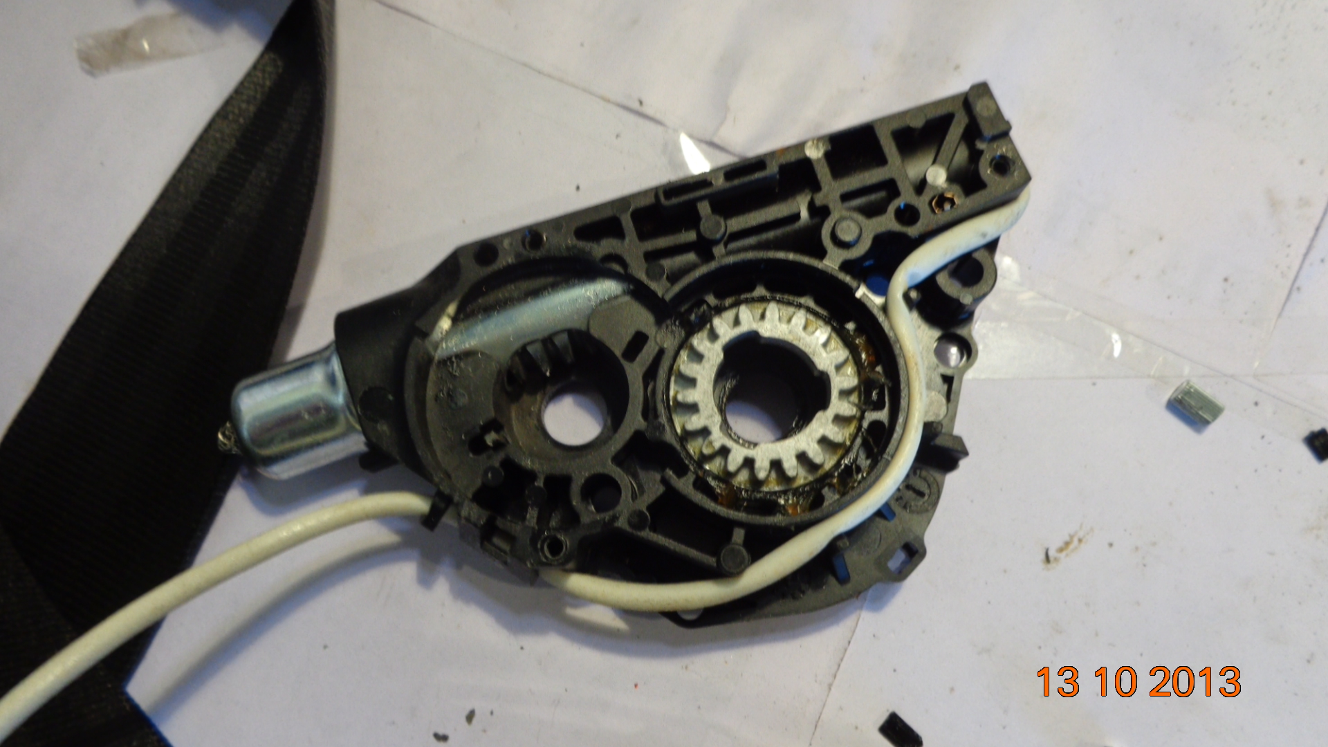

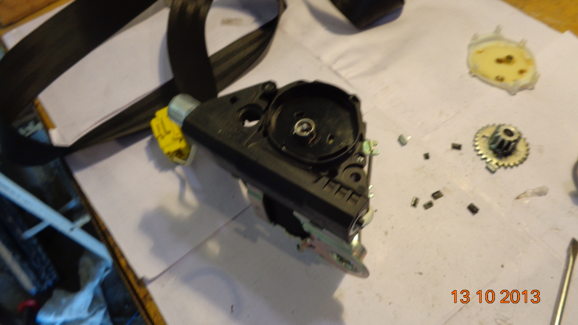

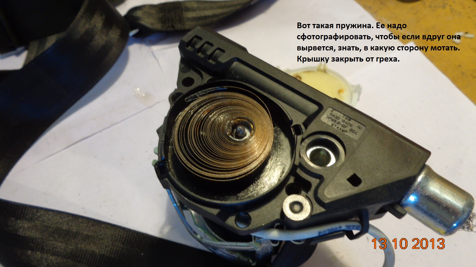

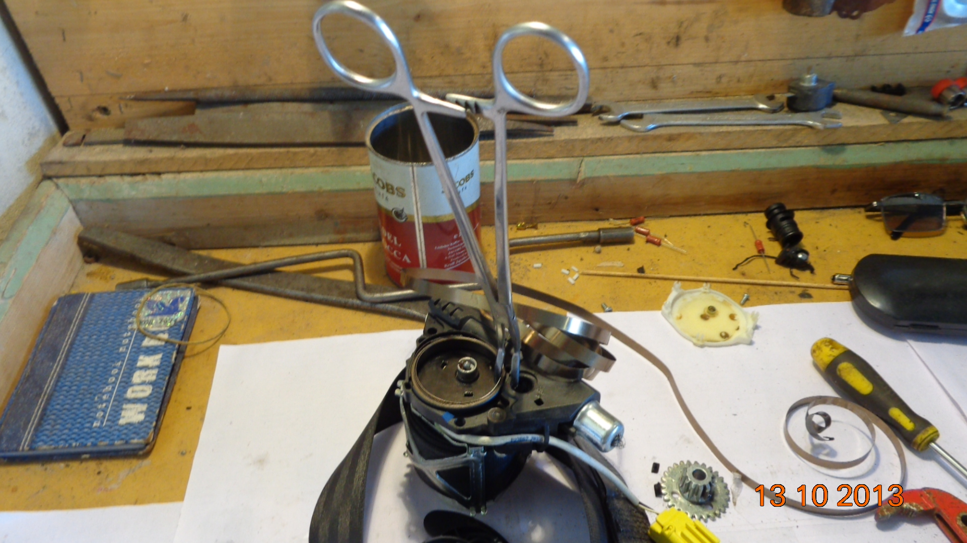

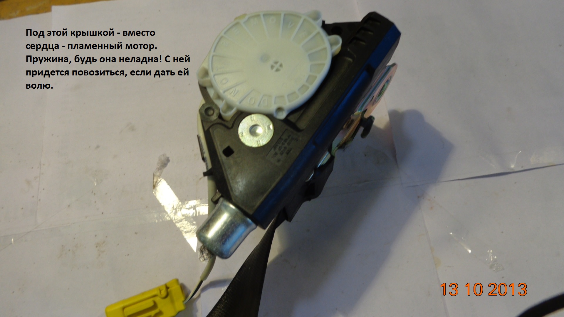

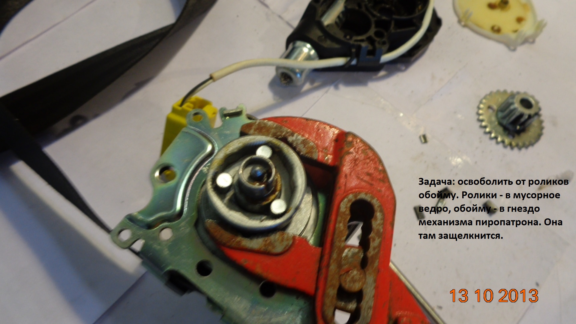

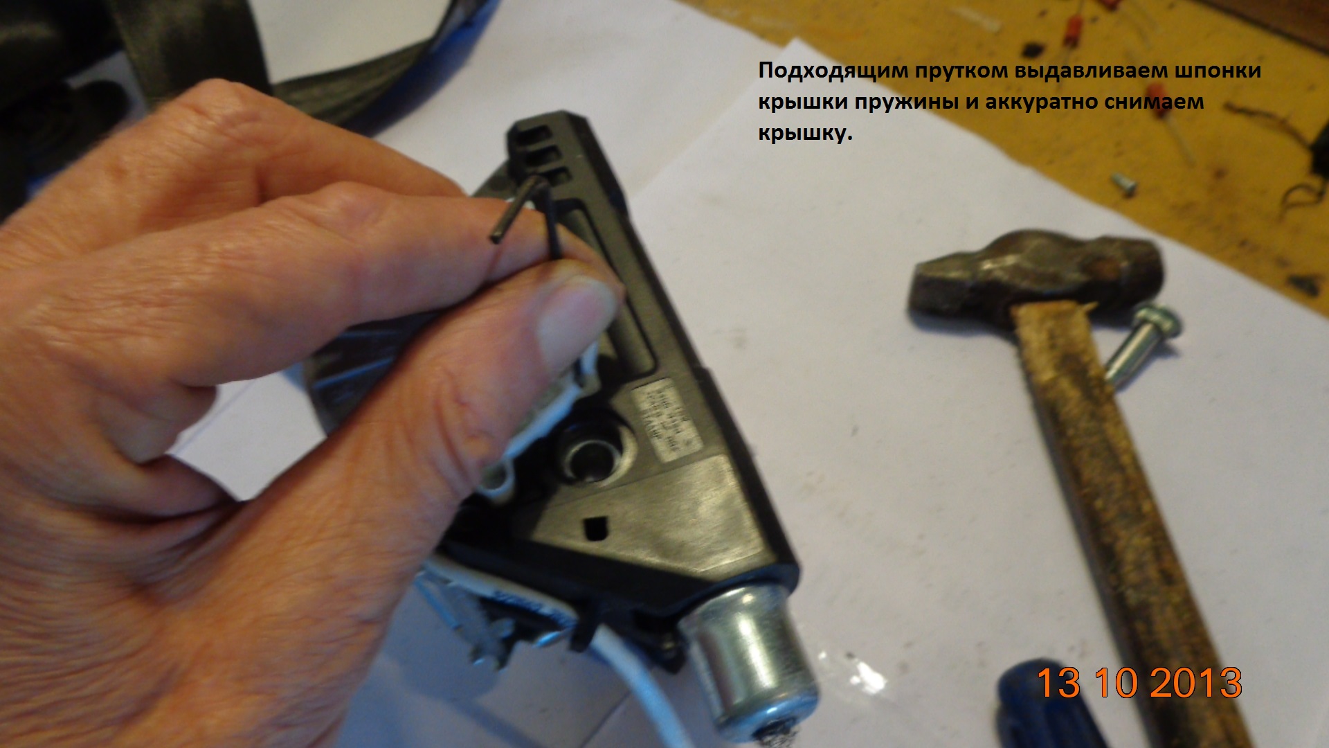

Итак - вторая, и, надеюсь, последняя серия.
Закручиваем. Дальше - для тех, кто наступил на грабли - пружина.
Перед тем, как наматывать пружину, придется снять вторую крыщку и извлечь гравитационный стопор ( шарик в обойме). Я не сделал снимка, но там все просто, как валенок. Этот стопор не дает свободно двигаться ремню, а нам нужно ремень до упора намотать на катушку. Намотали - поставьте стопор на место.
Мотаем снаружи вовнутрь, при этом пружине помогаем держаться подручными средствами, например, медицинским зажимом. Неплохим заменителем служат непечатные выражения.
Внутренний конец пружины надеваем на паз оси и аккуратно закрываем крышку.
Тут вопрос задавали - будет ли светиться фонарь подушек? Конечно, будет! Чтобы его погасить, ставим обманку: откусываем разъем от нашего умершего пиропатрона, оставляя 1-2 см проводов, к ним подпаиваем резистор 2 ом. Разъем с обманкой прищелкиваем к разъему автомобиля. Сбрасываем ошибку.
Прошу к столу - вскипело!
P.S. Не судите строго за многословие и неумехость при использовании иллюстраций. :cry:

Автору респект за фотоотчёт! Сам как-то разбирал эту систему на Дукато, смысл тот же, но вот с пружиной косяк вышел, на одном ремене. С ней ну очень аккуратно надо и вдумчиво, заправить обратно - дело не самое простое, любой перекос и она вылетает обратно, даже когда механизм уже собран. :(
