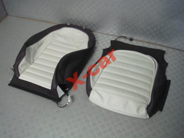

Доброго времени суток. Переставляю боковые подухи безопасности сидений в новый салон. Подскажите как разобрать спинки и добраться до подушек??? НЕужели снимать тряпку с подогревом как чехол? Или мот есть хитрые способы, поляки то как то снимают эти подухи!! Заранее благодарен за ответы!

Может фото оригинала поможет

Мля тяну обивку и боюсь! :D
Кстати получается паралон остается в сидушках? :?

да паралон остается на сидушках. Снимается бортик легко потом крючки отстегиваются от проволки карказа, потом крючки геморно собирать.

Я уже все поменял. Ничего сложно. Отщелкиваешь нижних два ряда колец и снимаешь обшивку спинки, далее крепишь подушки!
