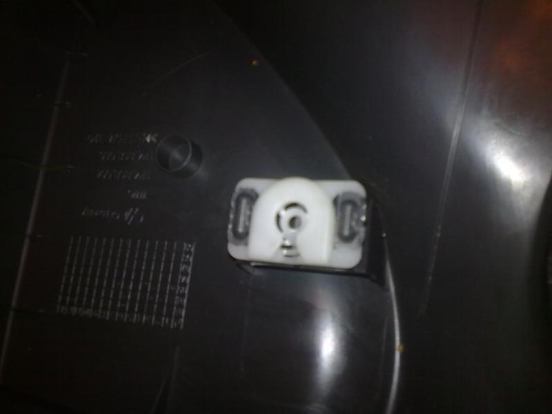

Все доброго времени суток!Ребят произошла такая ситуация,стал снимать обшивку передней двери(правой),сломались две площадки ,на которые крепятся пистоны!!подскажите где можно купить площадку и пистоны?!За ранее спасибо.

От гольфа вроде, или вроде от поло, пистоны для обшивки идут с такой площадкой, которая как раз у нас ломается. Пистон выкидываешь, а площадку клеешь взаместо обломанной.

Лови номер площадки 6Q0868241A и полезную ссылку тынц

Некрофилом меня наверно назовут, но гуглил и попал на эту тему. За номер площадки спасибо, но если крепление отломано от самой обшивки(типа ножки площадки) есть решение какое нибудь? не охота колхозить из жести, а креплений в машине много сломано ((

fargo писал(а):Некрофилом меня наверно назовут, но гуглил и попал на эту тему. За номер площадки спасибо, но если крепление отломано от самой обшивки(типа ножки площадки) есть решение какое нибудь? не охота колхозить из жести, а креплений в машине много сломано ((
Я термо клеем заливал , дал хорошо остыть проверил на излом все держит .

проблема в том что этих ножек некоторых вообще нет (( видимо предыдущуй хозяин не заморачиался и выкидывал их

Термоклей, эпоксидные составы, паяльник и т.д. Море вариантов, если руки откуда надо растут. Если опыта совсем мало, покупай автопластилин (холодная сварка) и лепи все, что хочешь.
