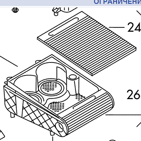

Доброго времени суток!
Прошу помочь в достаточно простом вопросе.
Привезли подлокотник из Польши, имеется небольшая проблема с подстаканниками.
Выглядят они следующим образом:
Суть проблемы заключается вот в чем:
Пассажирский подстаканник (правый) при нажатии на клавишу открывается не плавно (как должен), а резко схватывает стакан.

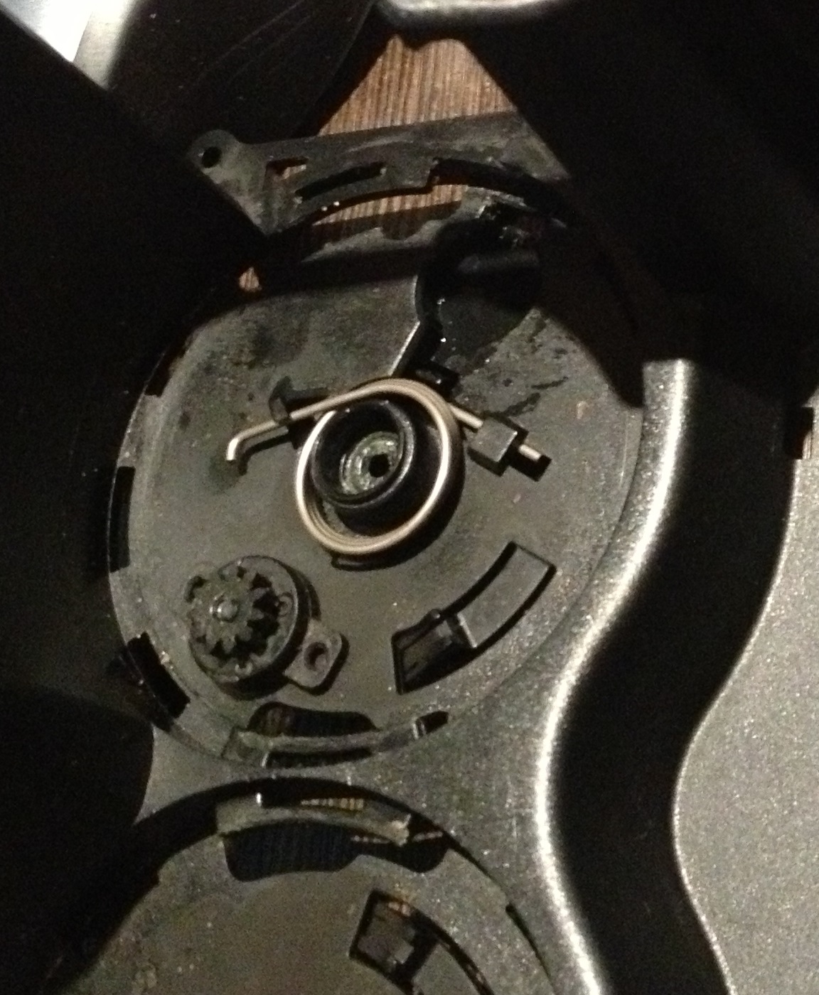

В результате разбора было выявлено:
Вязкая жидкость из останавливающего элемента с шестерней (на картинке лежит с противоположной стороны к месту установки) вытекла - на рисунке видно, как блестит.
Вопрос в следующем:
1. Такие элементы с шестеренкой с жидкостью внутри продаются отдельно? В каталоге не нашел, да и номера на них не написано.
2. Если ответ на первый вопрос отрицательный, какой вязкой жидкостью можно наполнить данный элемент? Подобная встречается в шариковых ручках, которые при кручении "открываются" - там используется по сути та же вязкая жидкость.

Гугл подсказал, что нужна "Смазка демпферная силиконовая", поэтому остается актуальным только первый вопрос.

скорее всего таких запчастей и не найдешь!

Да, вероятнее всего всё в сборе идет, не иначе.
