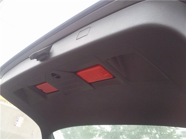

На двери багажника находится отсек в котором лежит знак аварийной остановки, который закрывается крышкой.
На крышке замок, принцип действия обычная круглая задвижка. Он сломался и крышка болтается создавая глухой стук при торможении.
Где найти номерок этого пластмассового (силуминового) замка?
Если сталкивались помогите пожалуйста

На EXISTe бы посмотрел.
Этот номерок нужен? 3C9 860 285 A9B9 (Крепление аварийного знака) В районе 600 руб. цена вопроса.

Врядли. Ломается только замок (задвижка). К тому же конструкция крепления знака аварийной остановки менялась в 2008-м году. Эта хрень, что на фото пошла с 09-го м.г. Раньше все было гораздо надежнее.

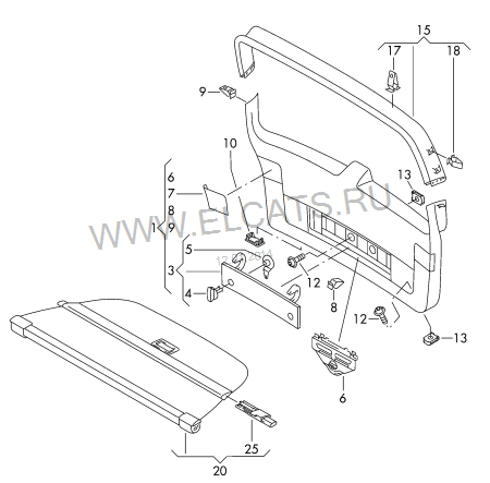

Раньше было так:
А для 9-го года я дал номерок замочка. Он идет вместе с крышкой.

VOFFKA35 писал(а):Раньше было так:
Раньше было лучше. А разве деталь 5 от старого варианта не подойдет?

Заехал в магазин, действительно говорят номер 6
Спасибо!
