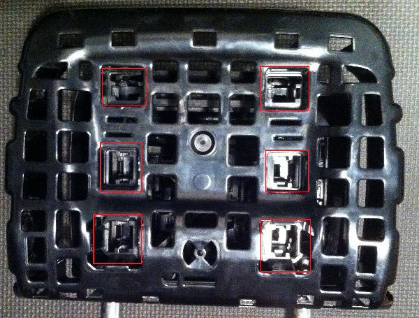

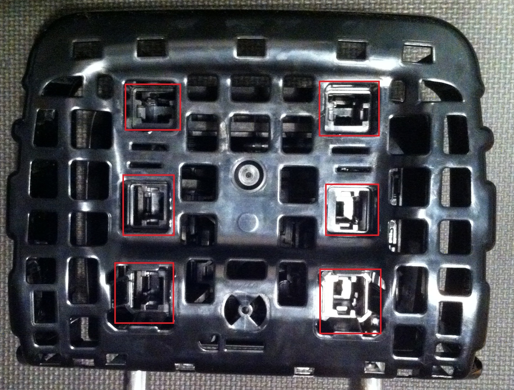

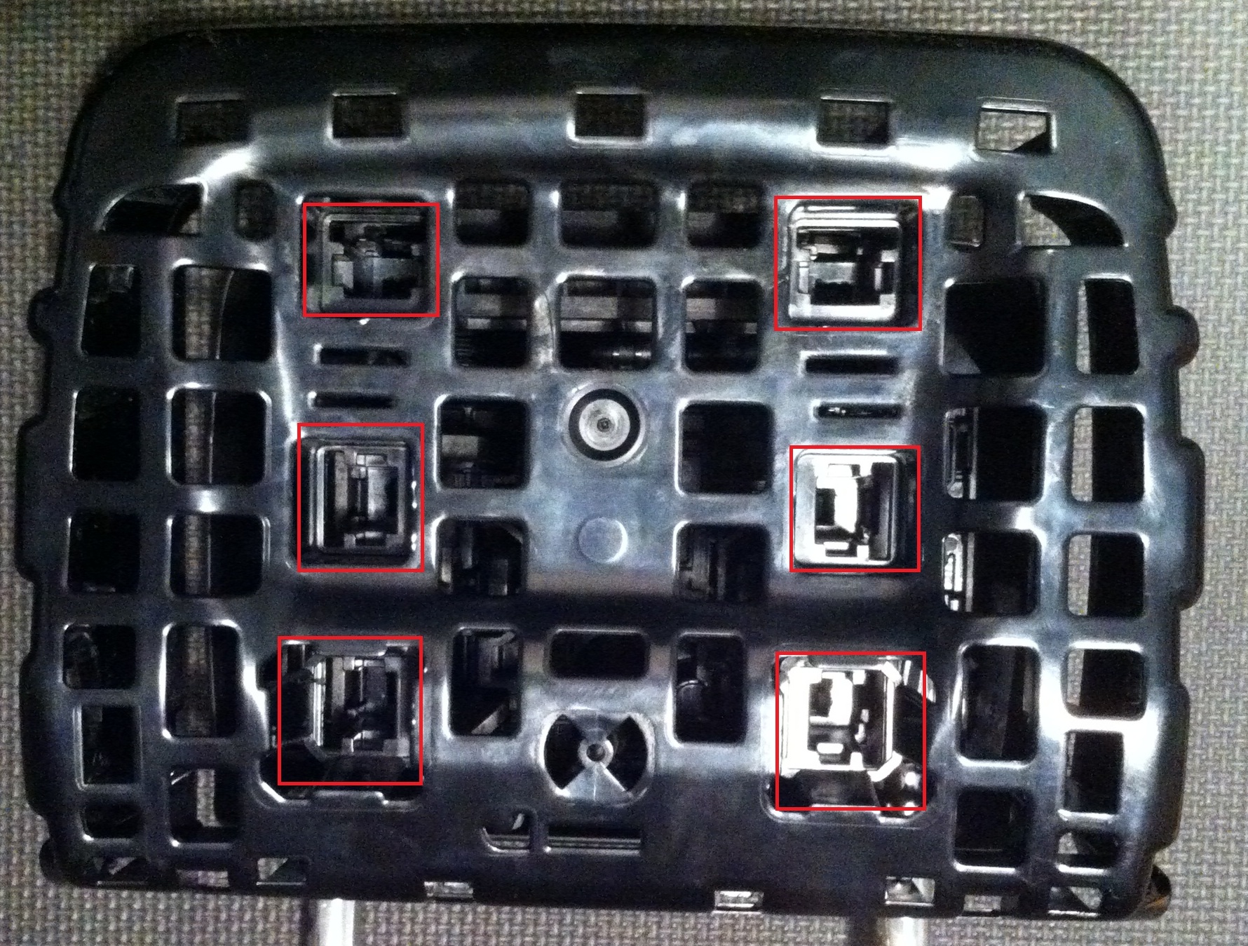

Сообщение hardbrest » 22 янв 2014, 21:06
В итоге раскалупал я его. Сначала необходимо стянуть кожанную обшивку самого подголовника вместе с пороллоном. Ключи на углах внутри , которые держат кожу, отогнуть отвёрткой а потом открыть замок по перриметру . Защёлкнута она по периметру по аналогии со скрытым швом в креслах - открыть отвёрткой методом нежного расколупывания.
Дальше всё проще - освобождаем тяги кнопки и видим 6 защёлок которые нужно отогнуть и вынять верхнюю часть (сидит плотно даже без защёлок, пришлось попотеть)
