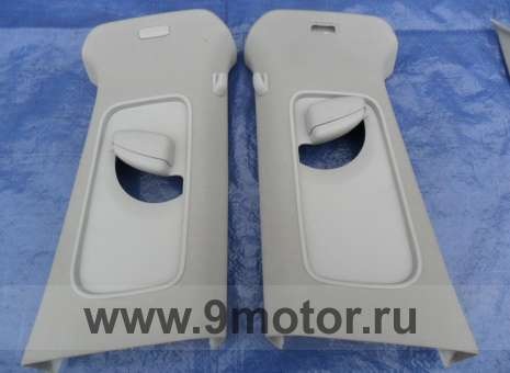

Всем привет!подскажите как снять верхнюю часть средней стойки?интересует верхнее крепление,она вроде отщелкнулась,почти снял,а верх где потолок никак,боюсь сломать,может кто снимал?тема может уже где то встречалась но я не нашел!

Сними заглушку AirBag,внутри увидишь железный язычок верхнего крепления накладки и на него через отверстие нужно достаточно сильно надавить обычной шлицевой отверткой,накладку потянуть на себя(должна выйти из зацепления).

не забудь про ремень безопасности,нужно открутить нижний болт,но без снятия сидения тяжело(очень сильно затянут).у меня на этом болту слизало шлицы,пришлось новый заказывать.
