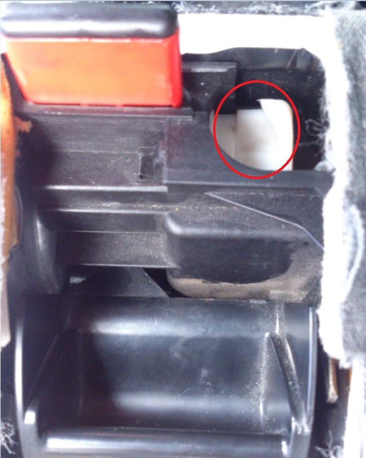

Сообщение andruxa77 » 30 окт 2014, 19:28
Да вроде бывает такая трабла изредка у б6. У меня тоже ручка не "тянется" без дополнительной помощи а точнее тянется только если одновременно с ручкой оттягивать белую "пластмасску" вправо. Видимо связующее звено между ними заклинило/сломалось. Если кто разбирал дальше что там "заклинивает"?

Сообщение Procuror » 09 дек 2014, 23:26
andruxa77 писал(а):Да вроде бывает такая трабла изредка у б6. У меня тоже ручка не "тянется" без дополнительной помощи а точнее тянется только если одновременно с ручкой оттягивать белую "пластмасску" вправо. Видимо связующее звено между ними заклинило/сломалось. Если кто разбирал дальше что там "заклинивает"?
фото | +
Вложение DSC_0471.jpg больше недоступно.

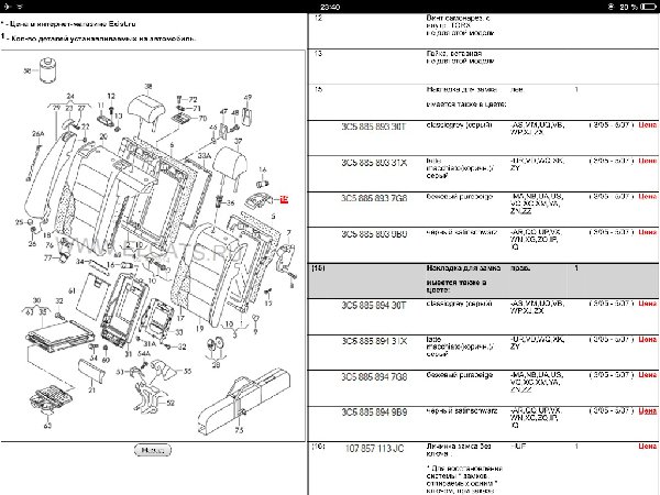

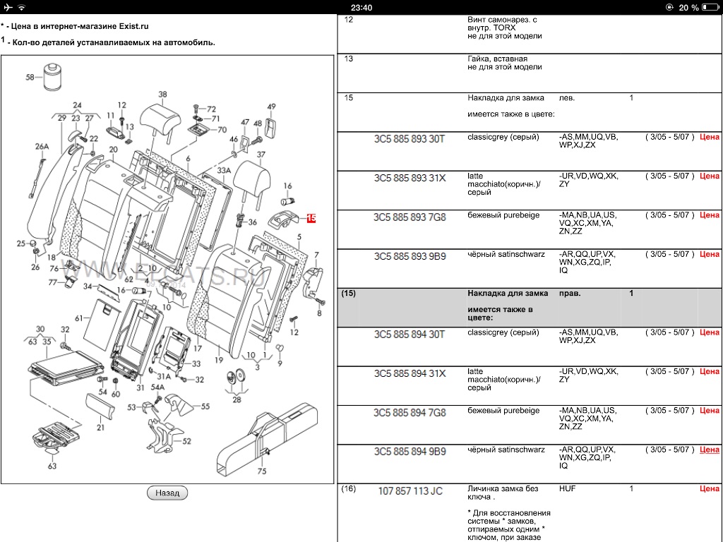

Попробую высказать предположение с использованием твоей фоты : в верхнюю крышку, которую ты снял, встроена личинка замка имеющая внизу смещенный от оси вращения упор, который в свою очередь ,в отомкнутом состоянии, упирается в место обозначенное на фото и как раз и оттягивает эту белую пластмасску, а в замкнутом положении личинки не оттягивает и соответственно ручка не тянется. Так вот в моем случае при откинутой спинке сиденья во время погрузки вероятно эту крышку чем то зацепили и в ней отломалось одно из креплений обеспечивающее плотный контакт упора с белой пластмасской которая под воздействием внутренней пружины сместилась и ,как следствие ,механизм оказался в режиме "замкнуто", а сам упор после этого оказался за белой пластмасской и упираясь в нее с обратной стороны не давал проворачивать личинку замка. Как то так. Пока снимал верхнюю крышку поломал второе крепление из трех. Можно попробовать восстановить, но на экзисте вроде пробивается за 300р., только личинку переставить, и называется накладка замка 3C5 885 894
