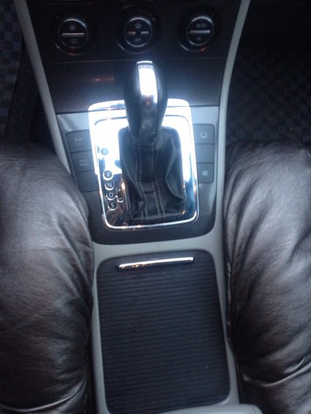

brave писал(а):друзья решил поменять ручку от коробки передач и хотел бы узнать встанет вот эта на б6 http://ru.aliexpress.com/item/OEM-Volks ... 51834.html
demainst писал(а):brave писал(а):друзья решил поменять ручку от коробки передач и хотел бы узнать встанет вот эта на б6 http://ru.aliexpress.com/item/OEM-Volks ... 51834.html
Встать то встанет, но не так просто. Есть опыт, ставил и себе и другим. Пластиковый шток нужно нагреть и повернуть на 90 градусов. Не у всех эта процедура проходила удачно.
У автора шток уже повернут.
Рамку чехла тоже надо менять, она крепится к чехлу металлическими скрепками.
Gurev писал(а):Ручка отдельно встанет, вместе с рамкой нет...

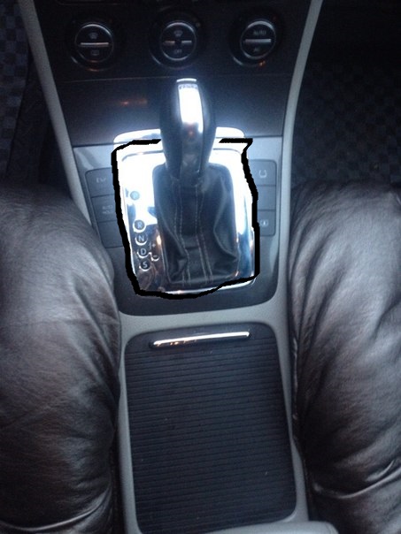

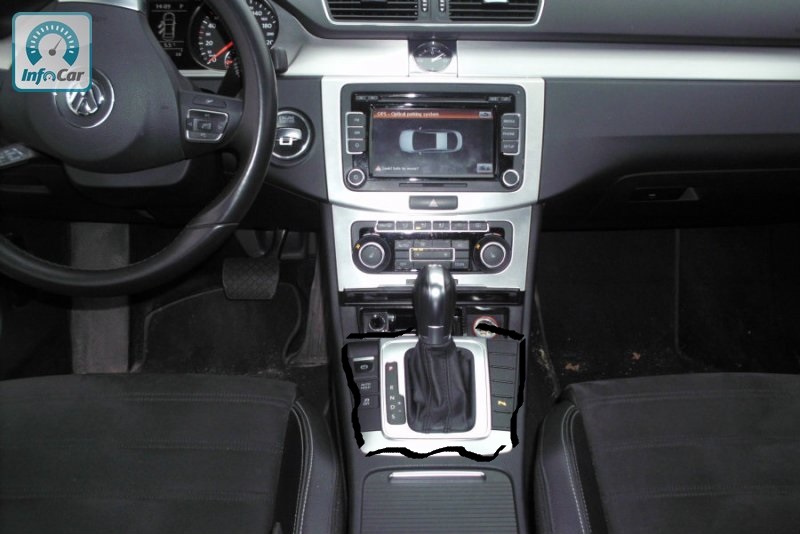

brave писал(а):И еще хотел бы узнать нижние накладки кулисы в сборе с ручкой и рамкой от сс встанут на штатные места в пассат б6? выделил на фото часть которая интересует
brave писал(а):у меня пассат 2007 года,я так понимаю мне ничего не светит?
brave писал(а):Друзья пожалуйста подкиньте инфу где можно купить хром рамку кулисы отдельно или в сборе,новую или б\у без разницы главное что бы состояние было отличное,очень надо народ![]()
