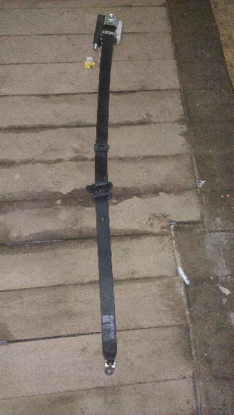

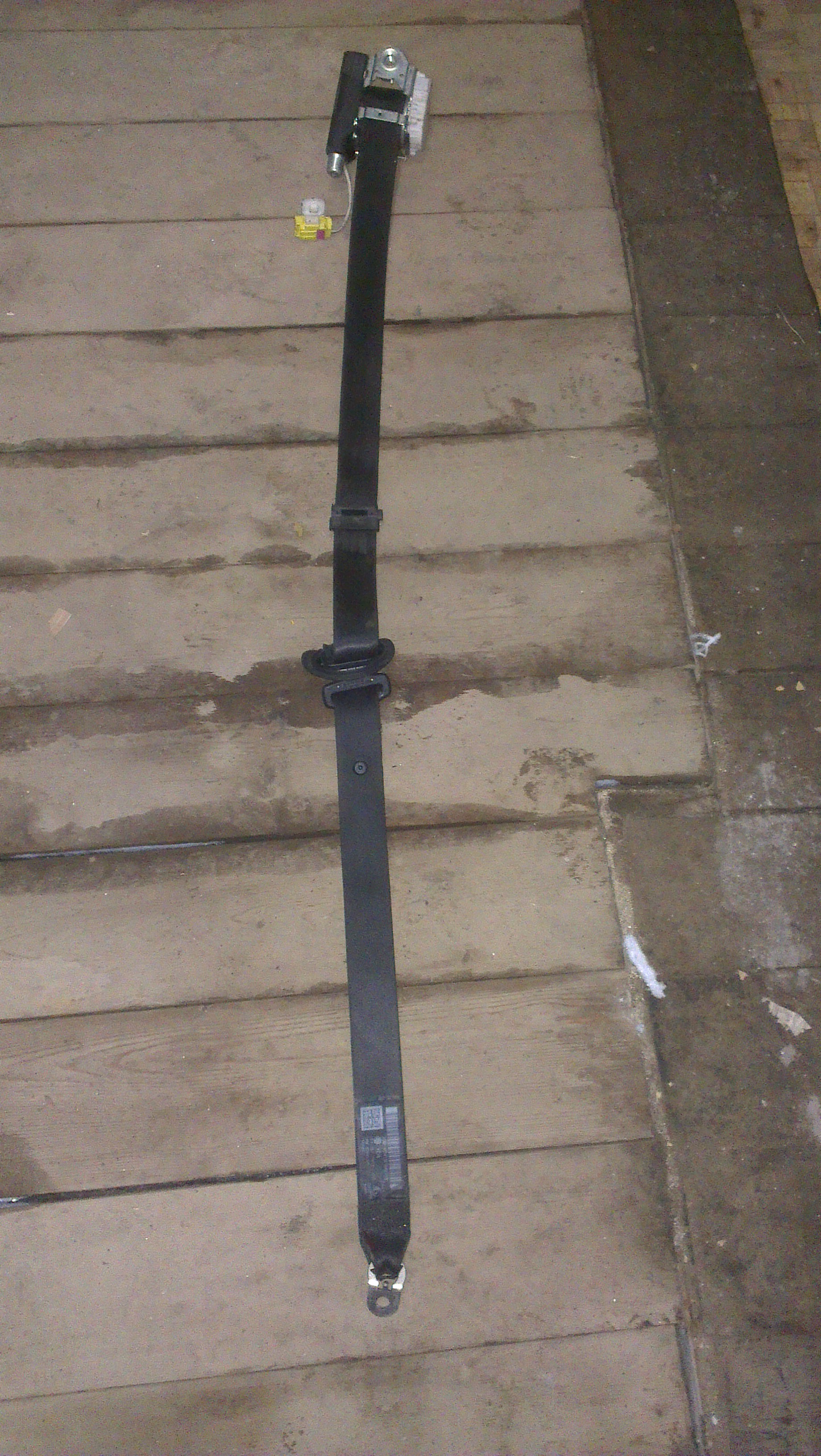

Приветствую всех! Было ДТП, сработала подушка водителя и его же ремень безопасности. Купил на разборе ремень, говорят, что пиропатрон целый, ремень исправен. То что он в руках не раскручивается и не убирается, потому как не установлен на авто и не подключён. Как по внешним признакам отличить сработавший ремень от исправного, не устанавливая б/у рабочий ремень на авто?

sturmmann писал(а):Приветствую всех! Было ДТП, сработала подушка водителя и его же ремень безопасности. Купил на разборе ремень, говорят, что пиропатрон целый, ремень исправен. То что он в руках не раскручивается и не убирается, потому как не установлен на авто и не подключён. Как по внешним признакам отличить сработавший ремень от исправного, не устанавливая б/у рабочий ремень на авто?
Ремень раскручивается, если закреплен вертикально. Подключать не обязательно.
Re: Есть ли внешние признаки сработавшего ремня?
Сообщение Элик » 02 янв 2015, 16:30
+1. Подключается в ремне только пиропатрон. Ремень раскручивается только в вертикальном положении. Небольшой наклон от вертикали - он стопорится.

Элик писал(а):+1. Подключается в ремне только пиропатрон. Ремень раскручивается только в вертикальном положении. Небольшой наклон от вертикали - он стопорится.
То есть держа его в руках вертикально, он должен легко раскручиваться и сворачиваться? Не обязательно крепить его к авто? Меня заверили на разборе, что ремень рабочий и развернётся после установки его на авто (масса + фишка). В руках он не раскручивался...

подключается же не электропривод ремня! Поверти в руках, представь как он в машине устанавливается, поставь его так же и попробуй раскрутить. Если не работает - есть риск что он уже отжил свое...
Внешне можно отличить рабочий пиропатрон от сработавшего?

Кстати, вопрос такой: Ремень полностью смотан или частично размотан? Когда у меня пиропатрон сработал, его тупо заклинило - ни свернуть, ни развернуть. Если ремень (нормальный) клинит при отклонении от вертикального положения, то его все равно можно смотать
Отличить - не знаю, смогу ответить на этот вопрос не раньше 6-го...

Элик писал(а):Кстати, вопрос такой: Ремень полностью смотан или частично размотан? Когда у меня пиропатрон сработал, его тупо заклинило - ни свернуть, ни развернуть. Если ремень (нормальный) клинит при отклонении от вертикального положения, то его все равно можно смотать
Ремень смотан! Его длинна примерно на глаз равна длинне стойки от места закрепления до пола.
И у меня тупо заклинило. Он явно длиннее ремня с разбора.
Но этот с разбора не разматывается (зараза)...поэтому и вопросы такие.

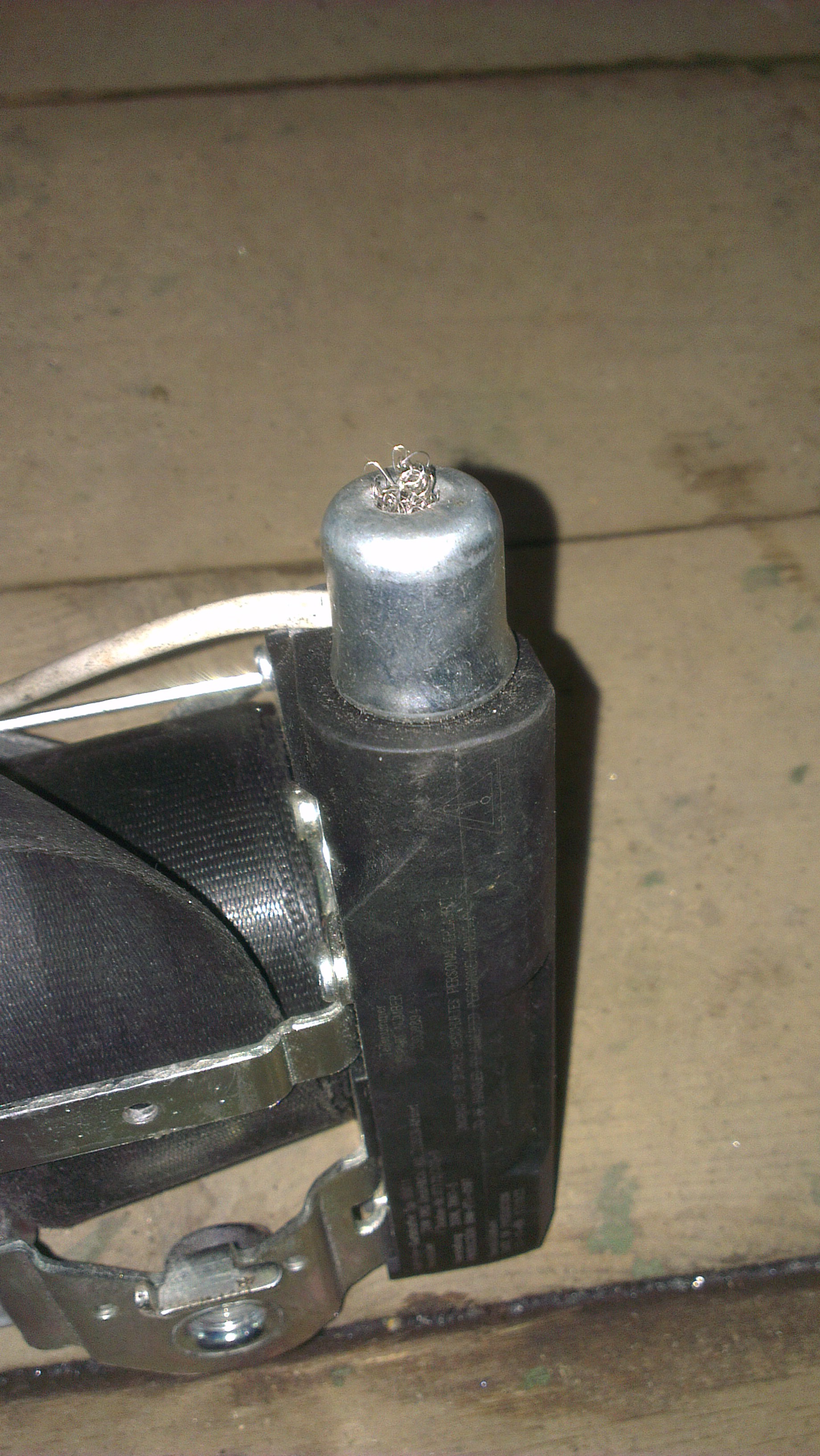

Элик писал(а):Опыт замены? Так там проще некуда - снял старый, поставил новый и почистил ошибки. Я после 6-го посмотрю на свой сработавший, может найду по каким внешним признакам можно различить.
Мой совет - съездить на разбор и договориться о возможной замене ремня в случае если он не рабочий
Думаю, придётся покупать другой. Ради замены ехать очень далеко.
Сейчас ещё раз пробовал раскрутить его в разных положениях - никакого эффекта.
А что это за лохмотья проволочек на конце пиропатрона?
