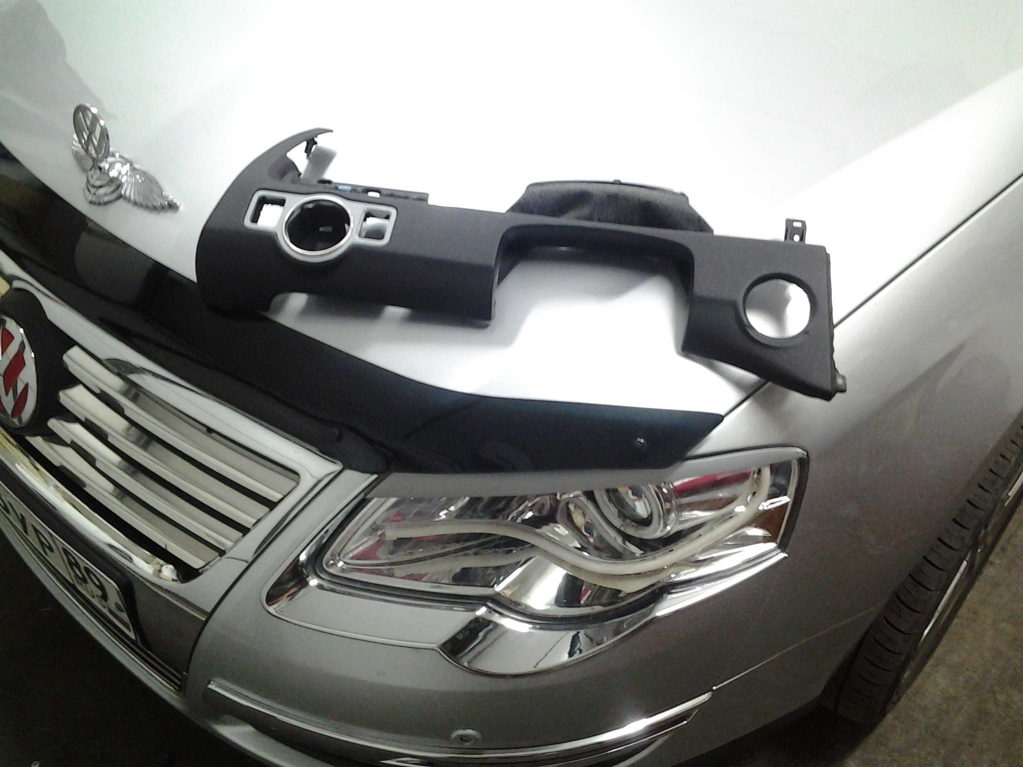

Привет. У меня была такаяже проблема, решение было найдено претянул материалом для передяжки торпедо. Вот что у меня получилось.
а что за материал, обтягивал с одной стороны только?

Сообщение gennok » 01 фев 2016, 02:57
Я переклеил Термокожей всю нижнию часть торпеды,крышку бордочка расклеивал,всю работу произвел на снятой торпедо,также переклеил потолок, стойки.Полную шумоизоляцию салона .Весь материал заказал тут http://www.shymka.ru/site/iskozha/termokozha.
