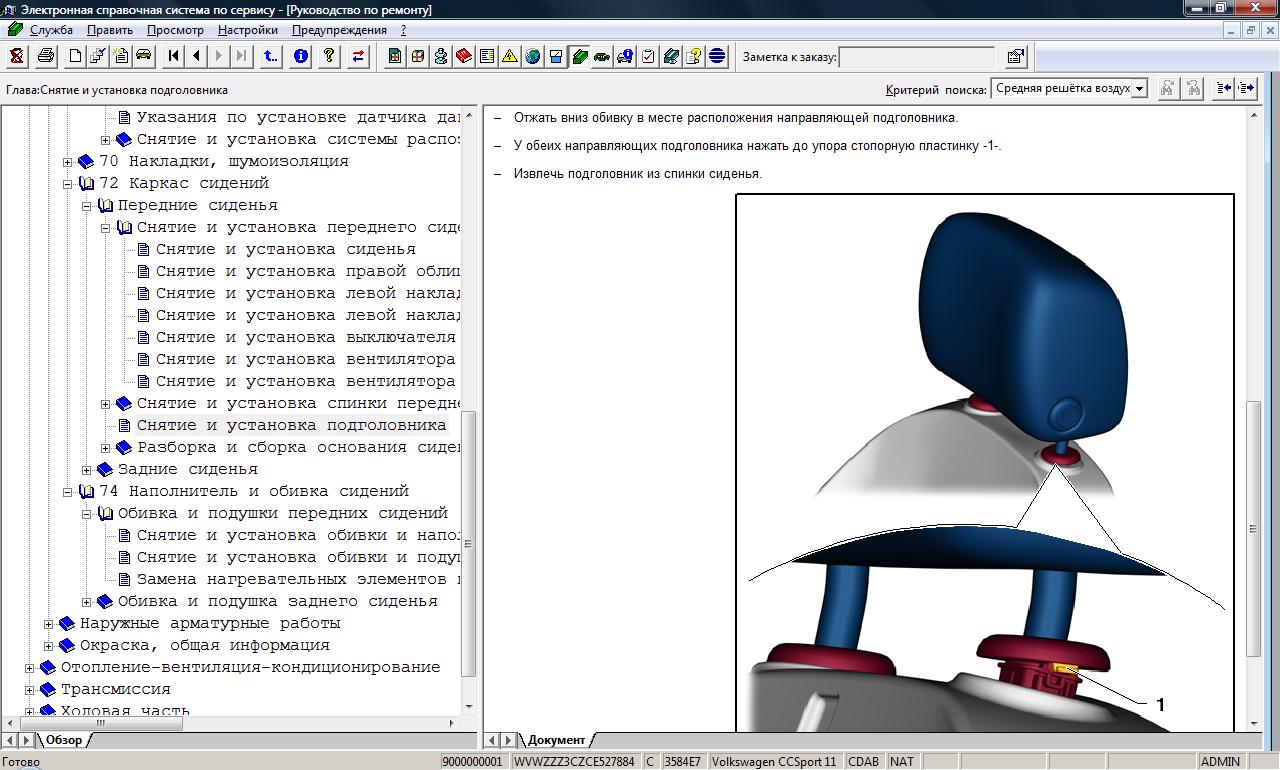

имеем пассать Б7 , вопрос как снять подголовник с вол сиденья :?

как и в б6,наверное.кнопочка есть на одном из пластиковых кругляшей,в которые железные направляющие подголовника втыкаются.

есть кнопки , но на заднем ряду :oops:

Кнопку смотри не на входящих втулках спинок, а на самом подголовники с боку.

yrma71 писал(а):а на самом подголовники с боку.
так эту в первую очередь и жмыкал :D , она работает вверх и по горизонтали
SEAT писал(а):наверное.кнопочка есть на одном из пластиковых кругляшей,в которые железные направляющие подголовника втыкаются
да , такие есть , но на заднем ряду
а вот что нашёл про СС

ну как вариант могли и так спрятать стопор))) VAG мать иху, напридумают хрени)))

Вот ещё вариант
https://www.youtube.com/watch?v=eSNvYYe-Kpo
