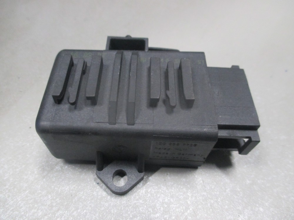

если под сидением водителя не найдете такой блок, значит обогрева нет -

Измаил писал(а):если под сидением водителя не найдете такой блок, значит обогрева нет -
Откуда там этот блок?

Сообщение Измаил » 05 июл 2018, 15:31
откуда угодно.
к примеру если меняли салон с ткани на кожу и поставили сидения с обогревом.
или другой вариант-
поменяли Блок Климата на блок без кнопок подогрева сидений.

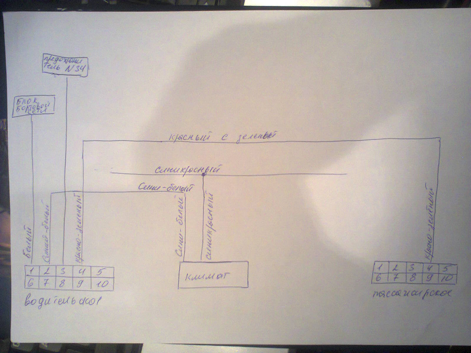

Сообщение sergeyzaetc » 14 дек 2018, 20:44
Всем доброе время суток. Надеюсь что попал в тему чтобы не создавать новую. Заменил салон, передние сидения с подогревом. Штатного подключения обогрева нет. Заменил климат, нашел несколько эл.схем в интернете, но так толком в них и не разобрался. Помогите разобраться от куда и куда какой провод вести. За помощь всем заранее СПАСИБО!!!

Сообщение sergeyzaetc » 15 дек 2018, 21:56
Спасибо дружище, эти схемы есть в elsa но я в них не разбираюсь. Я от руки нарисовал что смог понять, а вот что куда дальше? В интернете есть цветная схема, пробовал по ней, не вышло. Пишет ошибку короткое замыкание на + Думал сидушки коротят, подключил к другой машине все работает и греет.
