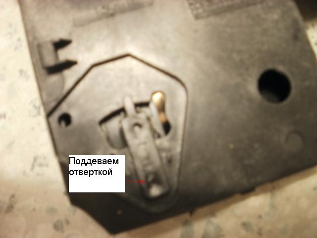

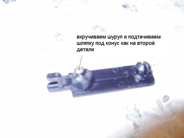

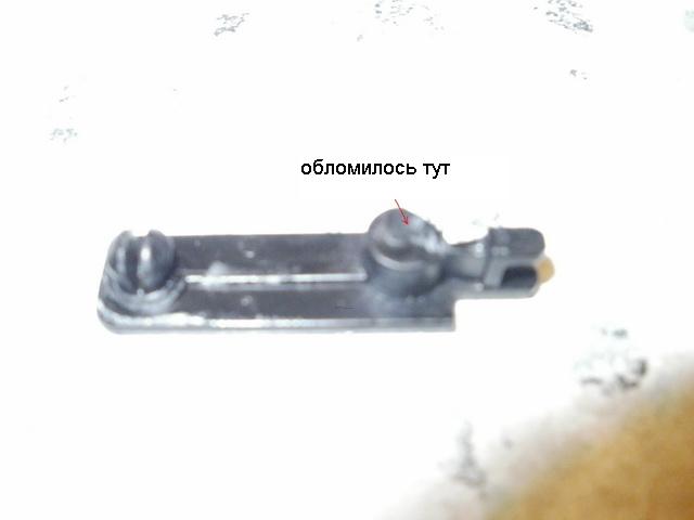

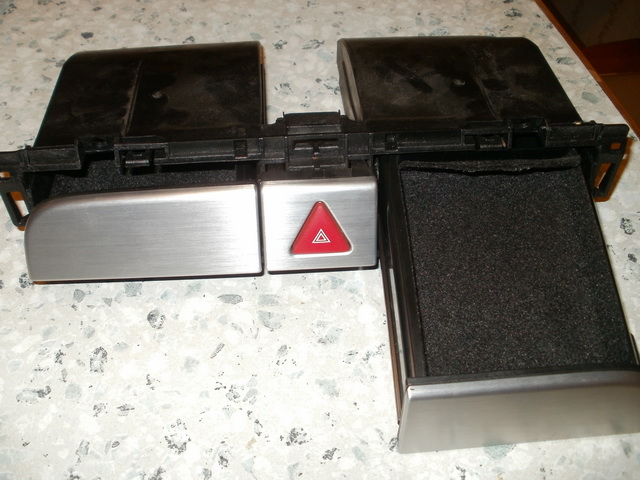

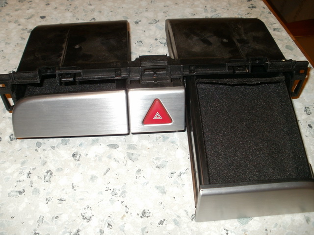

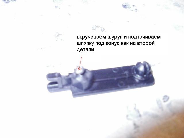

Сообщение denineed » 03 июн 2012, 21:01
Вообщем добрался я до него. Снимаем панельки над бардачком, снимаются легко, поддеваем снизу отверткой и тянем на себя (отвертку обматал скотчем, чтоб ничего не пацарапать). Затем тянем выдвижные бардачки на себя и они сняты. У меня не работал правый. Как оказалось отломилась пластмасска, вместо нее вкрутил маленький шуруп и обрезал шляпку с одной стороны под конус, теперь открывается и закрывается. Фото не очень, но какие есть. Может кому пригодится
