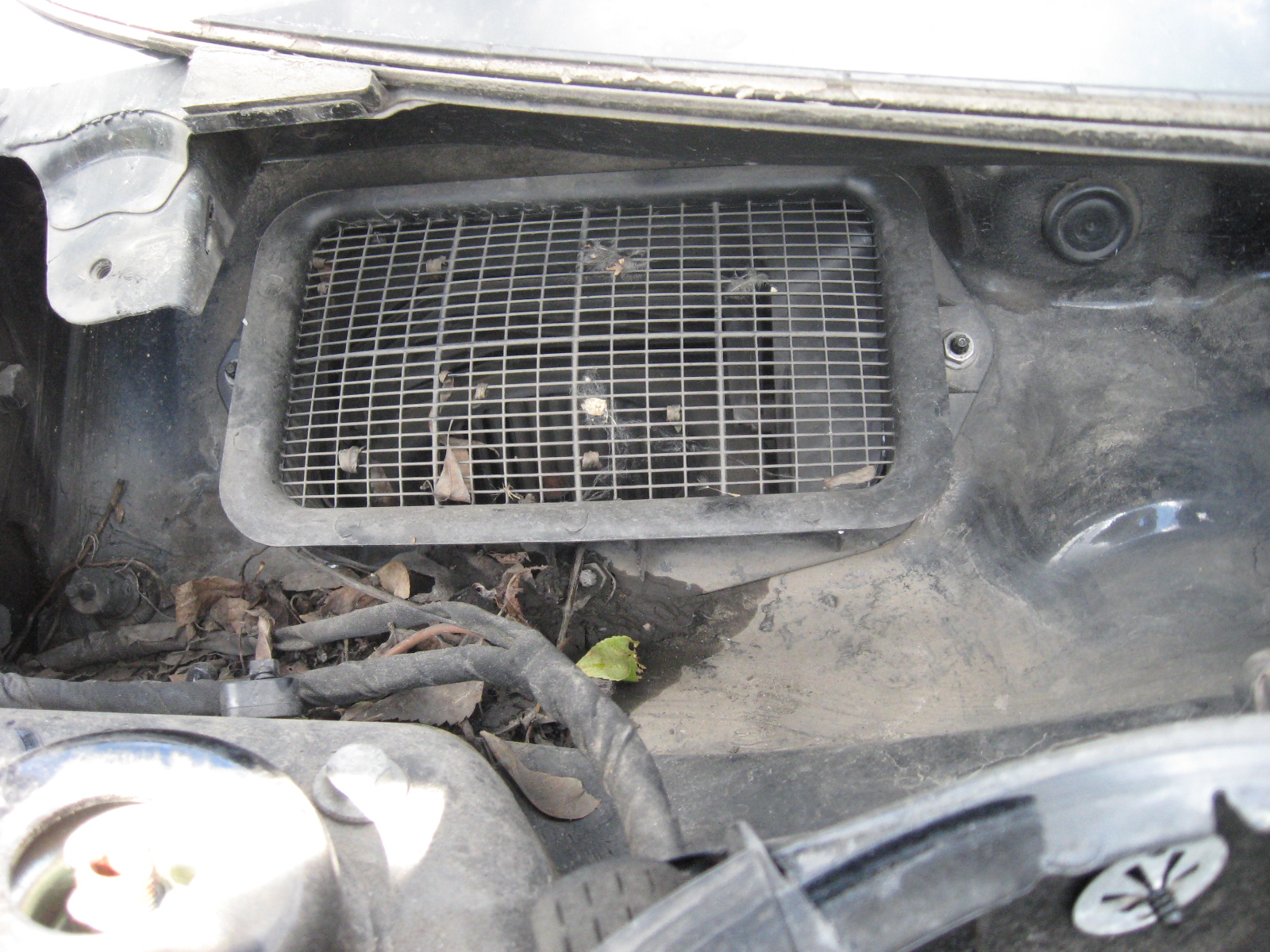

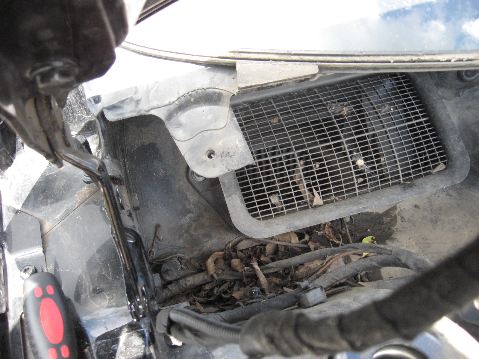

Это уже обсуждалось сдесь.... Я сам недавно разбирал салон и сушил ковры и шумоизоляцию. В общем, под жабо, которое под дворниками с правой стороны присутствует воздухозабор для печки, а по бокам имеются (справа и слева) отверстия для слива осадков. Так вот эти отверстия забиваются грязью, листвой и т.д. и водичка попадает в вентилятор печки и соответственно в салон именно на полик пасажирский. Так вот, я прочистил эти отверстия, промыл водичкой со шланга - все чисто и прекрасно, но водичка попала в печку и, сцука замерзла в вентиляторе - вентилятор не крутится!!!. Включаю печку, а она не крутит............ В общем снова снимал жабо, сеточку на воздухозаборнике и вручную прокручивало вентилятор, одновременно прогревал строительным феном моторчик в салоне. После этого все работает.

alexpro писал(а):есть люк.
Вот! А у него есть сливы по стойкам во все стороны(сам люк не герметичен!). Они имеют свойство забиваться. Нужно чистить.

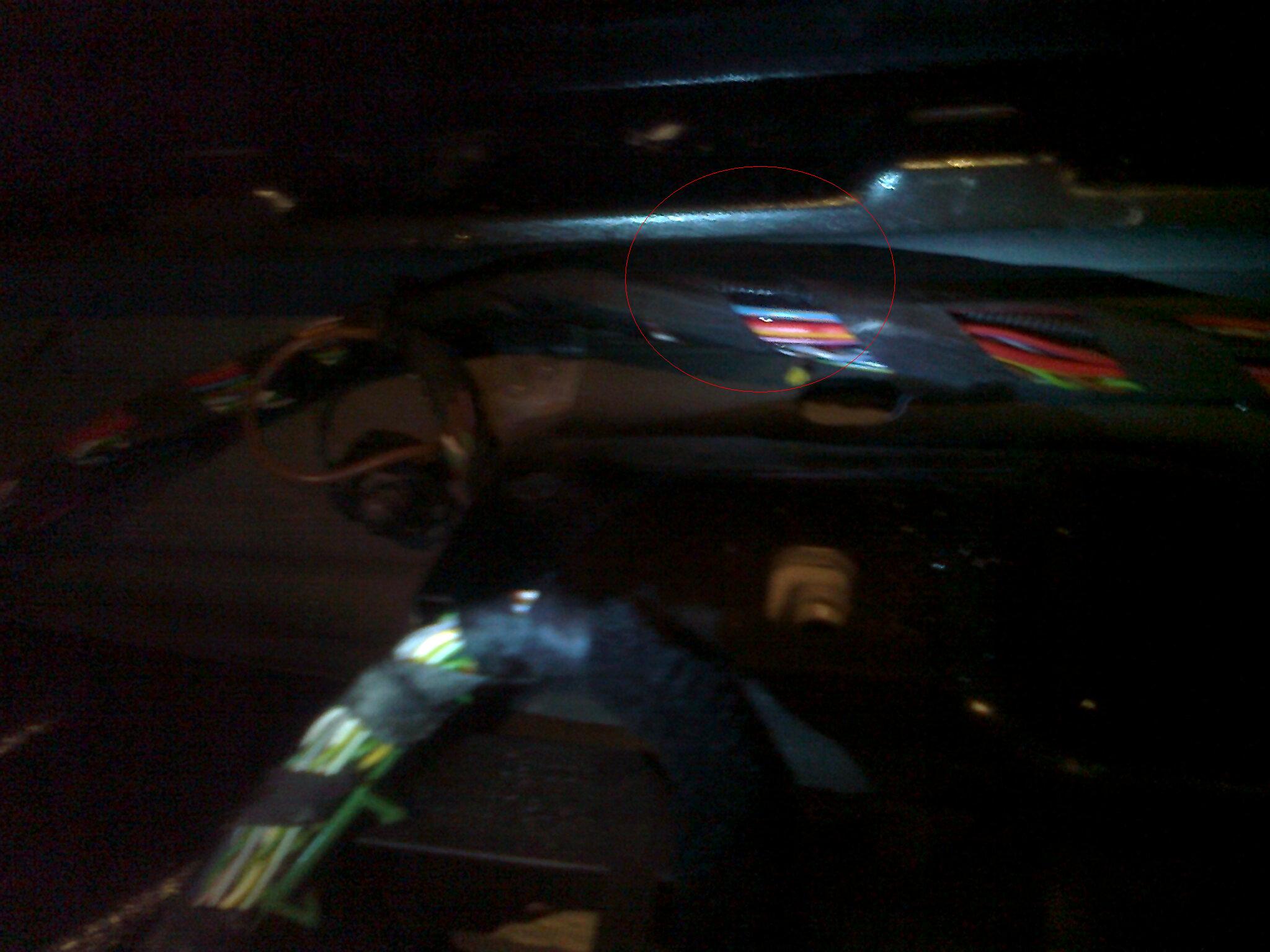

Сообщение Яуген » 04 июн 2012, 16:17

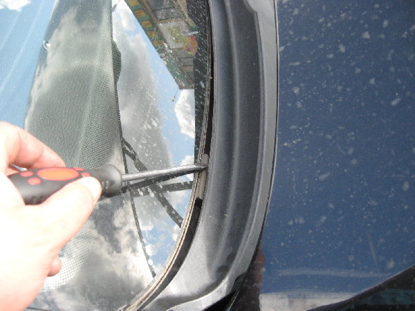

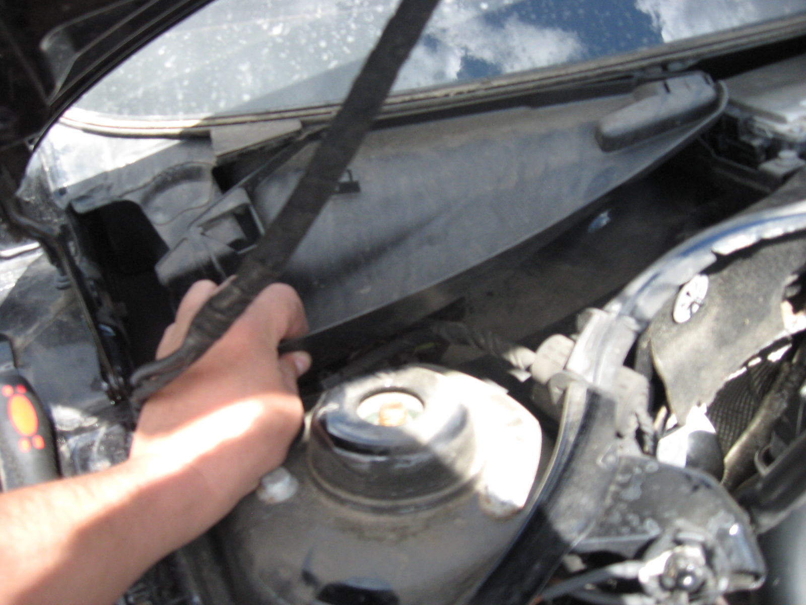

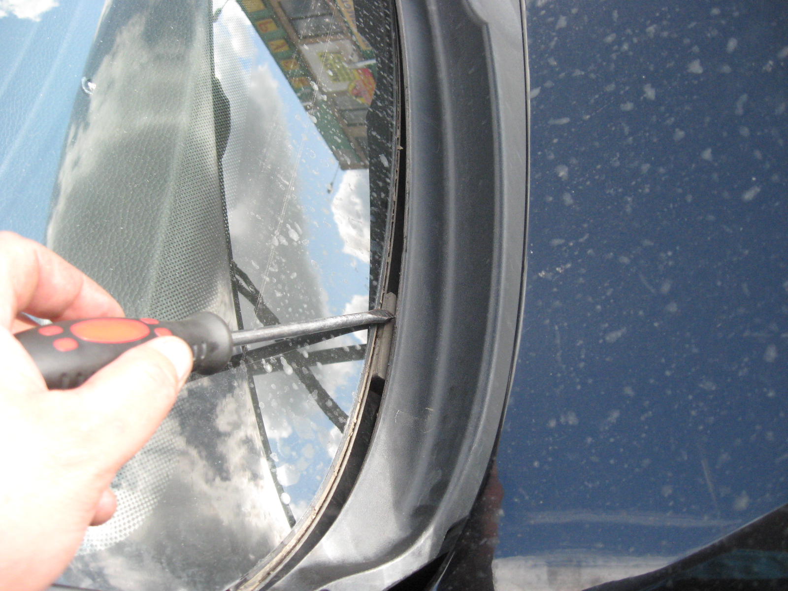

Ну вот и моя порадовала :D :evil: :twisted:

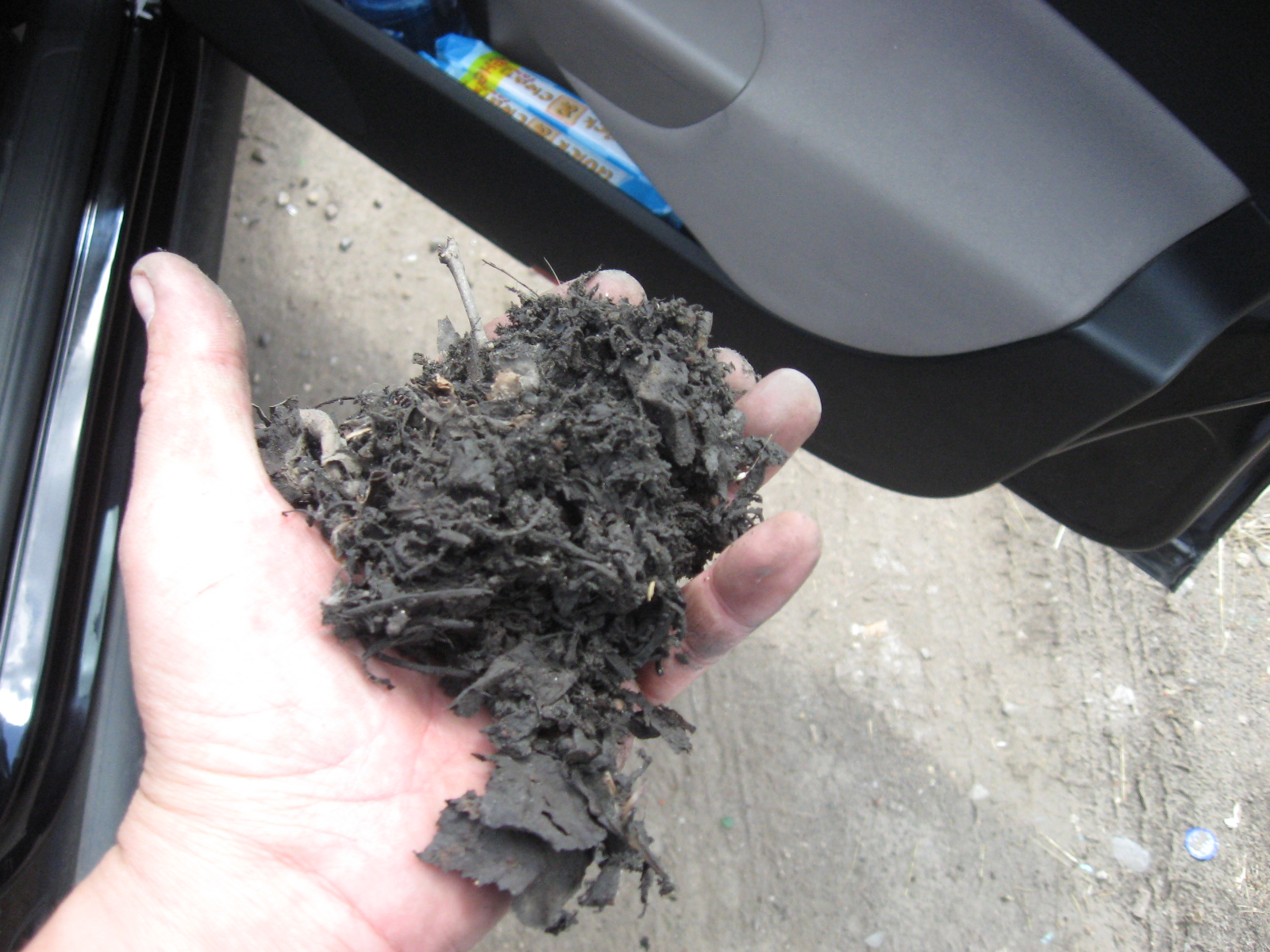

Re: Вода под правым передним ковриком
Сообщение Mike08 » 04 июн 2012, 17:27
Яуген писал(а):Ну вот и моя порадовала :D :evil: :twisted:
А в чем "радость"-то? На фото абсолютно никакого криминала... Дренаж там сбоку, таким количеством мусора его забить даже при желании не получится.
Mike08
Сообщения: 451
Зарегистрирован: 08 мар 2011, 22:19
Откуда: Ростов-на-Дону
Сообщение Яуген » 05 июн 2012, 11:00
Закрепил результат.Жидкой резиной.
Последний раз редактировалось Яуген 05 июн 2012, 11:02, всего редактировалось 1 раз.
Сообщение Яуген » 05 июн 2012, 11:01
Весь криминал в том что, вода сочит под воздухозаборник.

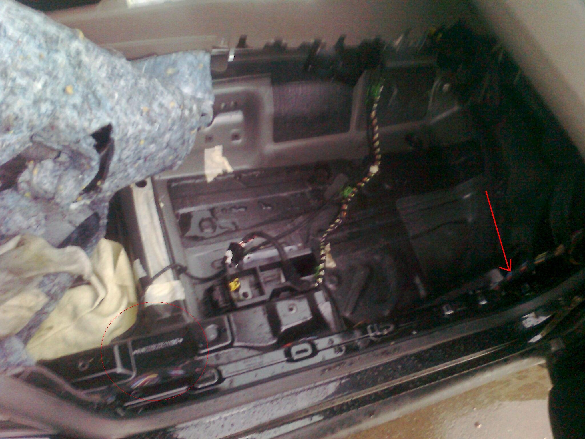

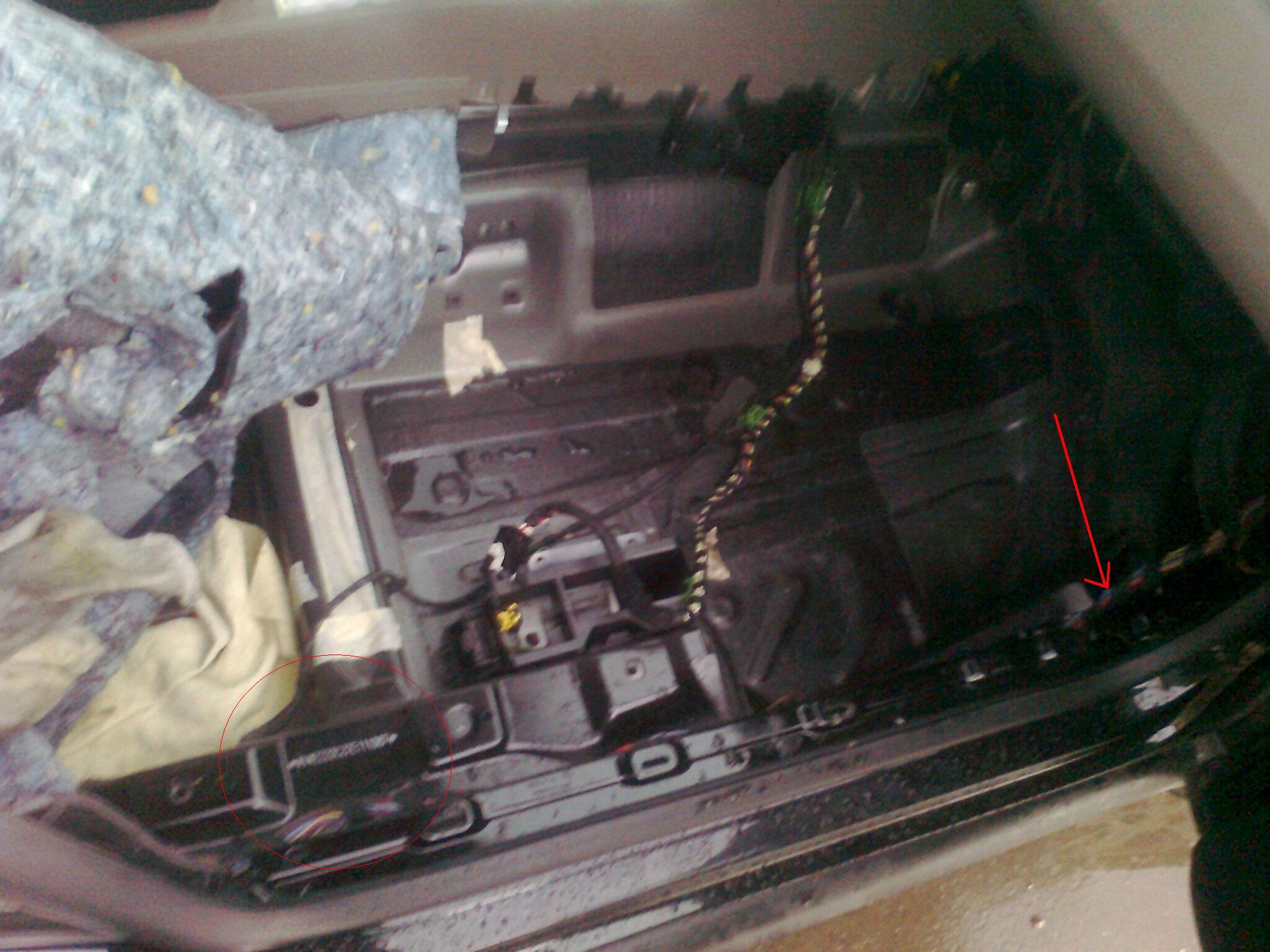

Сообщение Яуген » 14 июн 2012, 00:25
Короче, всё что я писал выше: Полный Бред!
КАСАЕТСЯ ТОЛЬКО ВАРИАНТОВ!!!
В общем, открываю я полы, так как вода под ковром меня окончательно выбесила!
Что я вижу, воды под передним и задними пассажирами на 2 Ведра :? :shock: :x , В шоке короче!
Начинаем чесать репу :? , поскольку дожди не прекращаются, думал стекло треснуло,сыграло и пропускает под герметик,
так же версия с кондеем тоже имела место и битая и крашеная,всё передумал!
Хуй! В жизни не догадаетесь откуда ветер дул!
Сегодня окончательно выйдя из себя :twisted: , иду и раскручиваю всё что можно и нельзя!
Итого: машина не бита не крашена, вин присутствует,швы все заводские, подушки везде стоят!( Снял все стойки и вскрыл пол!) Гуд! :)
Перекопав всё и почти опустив руки, решил помыть заднее стекло!
ТА-ДАМ!!! :) :) :) Нашёлся косяк пилят!!!
Внизу,возле порога, вместе с проводами проходит ШЛАНГ ОМЫВАЙКИ ЗАДНЕГО СТЕКЛА!!!,Эта сволочь почему то прохудилась! :? :x
Короче,половина в салон, половина на стекло!
Признаки: повышен расход и Задержка подачи воды на заднее стекло 3 Секунды!
Фотки как всегда прилагаются :) ;)
