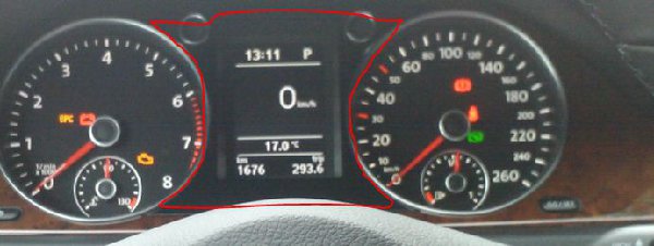

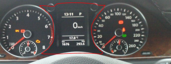

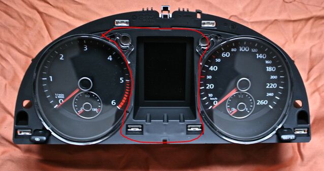

Комрады, подскажите, как "малой кровью" снять прозрачную пластиковую накладку с щитка приборов, которая находится по центру (закрывает MFA)?!?
Начала мутнеть изнутри - то ли конденсат, то ли ещё что-то...
Накладка:
Щиток без накладки:

Т.е. хромированные кольца вокруг приборов и стрелок и эта накладка снимаются вместе с декором (слева)?!

Stasik V. писал(а):Т.е. хромированные кольца вокруг приборов и стрелок и эта накладка снимаются вместе с декором (слева)?!
Да. Они с накладкой заодно. Изображение

Приборка у меня другая, и эта вставка посередине кажется отдельным элементом с виду - есть чёткие границы сверху и снизу :?

Сообщение Kampf51 » 06 апр 2012, 10:49

Прикольно, :D Спасибо!
Завтра попробую снять-почистить.

Центральный декор (над ящичками) снял, а вот левый как-то уж очень туго идёт, такое ощущение, что он пытается за собой потянуть сам щиток приборов. Как бы не поломать чего... :(

Все нормально, у себя снизу начинал поддевать, потом тянуть. Главное первую отщелкнуть с любой стороны - потом проще будет. начинал с окна.
А вот правую так и не снял( знаю что на болтах крепится (причем вроде два болта по бокам от ящика с мануалом...могу ошибаться). Но ящик этот так и не вытащил, а бордачек ломало весь снимать. Отделался малой кровью, т.к. Мне только ящики центральные нужно было вытащить и я правую только на две защелки от стегнул и отогнул.

Да, всё ок - снял, почистил стекло, поставил на место. Просто побольше усилий надо было приложить :)

Stasik V. писал(а):Да, всё ок - снял, ... побольше усилий надо было приложить :)
И от приборки отталкиваться, чтобы она не тянулась за декором.
Stasik V. писал(а):Кстати, вдогонку вопрос: эти хромированные кольца можно снять или они приклеены?
Хромированные кольца снять можно. Держатся на расплавленный штифтах (срезать) и на двухсторонней липкой ленте (срезать, остатки удалить). При сборке можно использовать клей, можно обойтись и только двухсторонней лентой.
