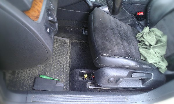

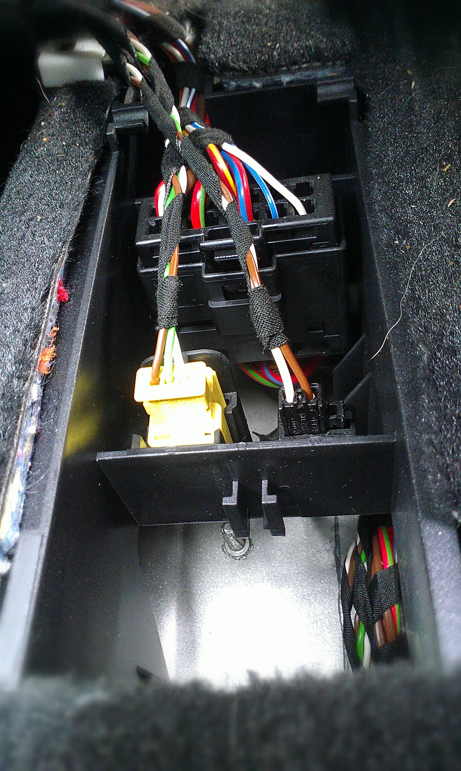

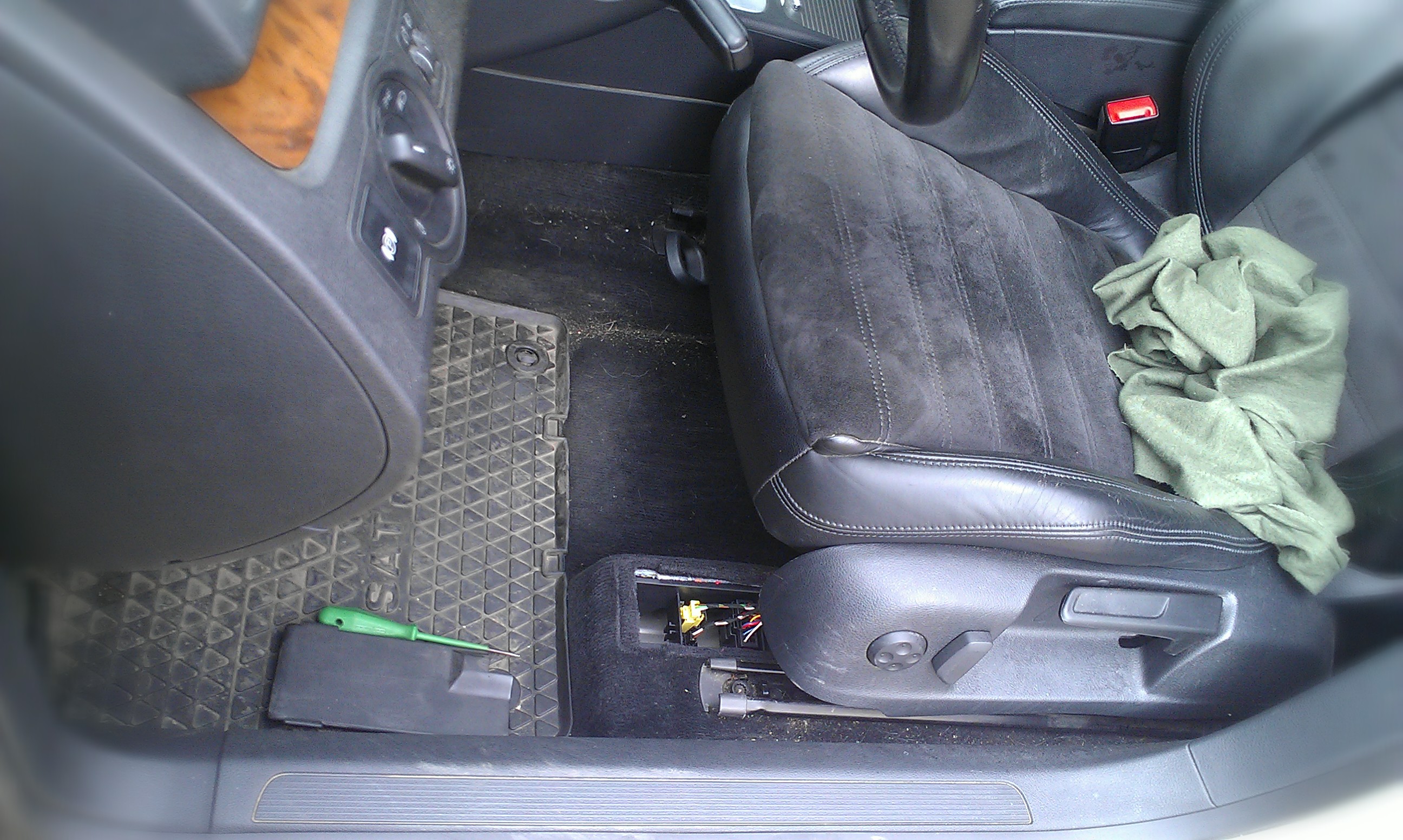

PAMA писал(а):если интересно могу завтра точно посмотреть какой разъем (там в полу их несколько) и даже сфоткать
PAMA писал(а):ничего такого страшного точно не будет, на подушку там свой разъем стоит и с ремнем они никак не связаны
я сам уже года полтора так катаюсь
из плюсов:
- автохолд работает всегда не зависимо пристегнут или нет
- при начале движения с ручника снимается автоматически
- не пиликает и не горит лампа
