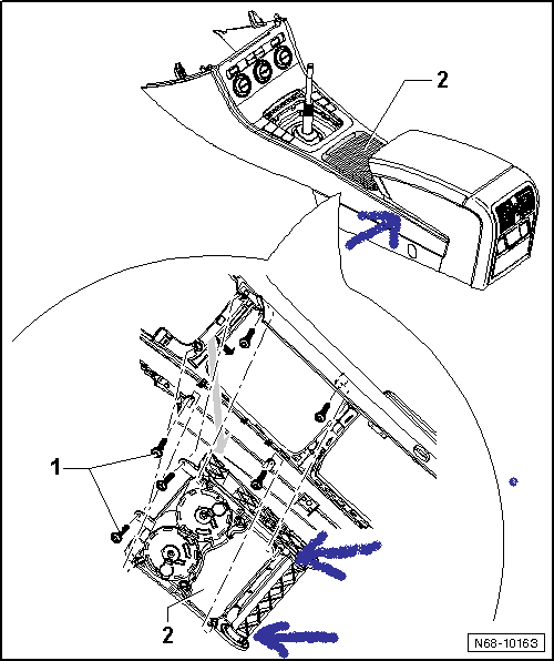

Сообщение N1TRO » 18 сен 2015, 11:19
Есть небольшое отличие,так как у Вас в подписи 2007г.авто,а у автора по ссылке 2010 года,то у Вас имеются два дополнительных торкса,а на рестайленговых пассах их уже нет!Эти крепления находятся по бокам тоннеля в районе замков ремней бозопастности,как можно увидеть в посте под номером 5 под синей стрелочкой.
