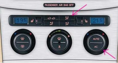

Конечно есть:
Дополнительные возможности климатроника!
Нажмите кнопку АС а потом верхнюю правую, как на фото, одновременно.
На индикаторе, что показывает температуру, появятся ноли. Не пугайтесь, ни на что это не влияет. Крутите левый регулятор до 19. На правом регуляторе появится значение истинной скорости. Пристоянке, понятно, будет 00. В движении будет на несколько процентов отличаться от того, что показывает спидометр. Например на крузе 140, истинные - 133.
Крутим средний регулятор - на один щелчок - показания тахометра, ещёраз - показания температуры. Датчик на приборной паннели покзывает только от 50град, и доходя до 90 там замирает, чтобы особо не беспокоить водителя, а между тем т-ра может и до 100 доходить, а стрелка солдатиком стоит. Ну и на холодном двигателе показыват даже минусовую т-ру. Ещё один щелчёк средним - давление масла, вроде бы.
Вращая левый регулятор там ещё целая куча всяких показателей, как например температура в верхней части салона, которые вообще-то не нужны. Все нужные находятся на 19.
Все известнын режимы:
• 1.0: Температура (датчика в середине регулятора вентилятора)
• 1.4: Интенсивность освещения (с того же датчика)
• 4.0: Внешняя температуре – передний бампер
• 4.1: Внешняя температуре – крыша
• 4.2: Внешняя температуре – задний бампер (хз в каком его месте)
• 15.0: Температура масла (говорят, что вроде нет)
• 19.0: Скорость (без коррекции в Km/h)
• 19.1: Скорость (без коррекции в Mp/h)
• 19.2: Реальная температура охлаждающей жидкости
• 19.3: Тахометр (x100rpm)
• 19.4: Давление масла (хз, так и не проверил)
• 25.0: Напряжение в сети
Вернуться в обычный режим - нажать кнопку АС. Внимание! В движении эти манипуляции опасны, следите за дорогой!
