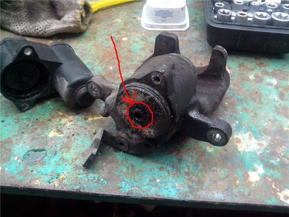

Всем добрый вечер !!! Такая проблема. Решил поменять задние колодки. Цилиндор не сводился моторчиком. Решил снять моторчик и прокрутить и это не помогло. Потом снял спорное кольцо и друг шестерёнка проволилась и жидкость потекла но я вернул обратно на место шестигриником задел и достал, поставил на место и стопорное кольцо и всё равно текёт жидкость тормозная а цилиндор так и не сошёлся ((( смысол тот что кручу шестирёнку он выдавливает цилиндор но не сдавливает. Короче пережал шланг и не знаю что делать.
вот этот стопор (((

СМЫСЛ тот что кручу шестЕрёнку он выдавливает ЦИЛИНДР но не сдавливает.
Давайте с терминами определимся.. движение куда ВЫДАВЛИВАЕТ и СДАВЛИВАЕТ ??
При замене задних колодок моторчик крутят назад , но плунжера цилиндра остаются на месте...их надо руками вдавить во внутрь , там небольшое усилие нужно.
Если тормозуха вытекает, значит какой то сальник неправильно себя ведет..Наверно надо разбирать смотреть чего там

Что на фотке выше я кручу шестерёнку он выдавливает но не сдавливает !!! И из под неё сочиться тормозная жидкость я так понял что это задняя часть и она разборная ? там где стоял моторчик. Правельно я понимаю ? что на фото

Что такое выдавливает ???? Это по направлению красной стрелки ?? Если это так, то так и должно быть ...при вращении моторчика винт давит на плунжер и он вылезает (по направлению красной стрелки). Чтобы плунжер цилиндра задвинуть, надо было винт моторчиком отодвинуть от плунжера и вдавить плунжер (по направлению зеленой стрелки) руками или упереть сьемник винтовой между лапами и плунжером и вдавить плунжер внутрь (по направлению зеленой стрелки). САМ ПО СЕБЕ ОН ВНУТРЬ НЕ ЗАЛЕЗЕТ НИКОГДА....
По поводу разборный неразборный....ничего не могу сказать. Но как то же внутрь поршень (он же плунжер) вставили..

По направлению красной стелки всё правельно. Но я про другое у меня жидкость течёт через шестерёнку что на фотке я выделял там стопорное кольцо стоит снимаешь она внутерь проваливаеться !!! Я бы и хотел узнать эта часть разборная или весь надо разбирать цилиндор. Вот в чём проблема.

Passat32ruS писал(а):По направлению красной стелки всё правельно. Но я про другое у меня жидкость течёт через шестерёнку что на фотке я выделял там стопорное кольцо стоит снимаешь она внутерь проваливаеться !!! Я бы и хотел узнать эта часть разборная или весь надо разбирать цилиндор. Вот в чём проблема.
Изучай..
http://www.passat-club.ru/forum/threads/31150-%D0%97%D0%B0%D0%BC%D0%B5%D0%BD%D0%B0-%D0%BF%D1%8B%D0%BB%D1%8C%D0%BD%D0%B8%D0%BA%D0%BE%D0%B2-%D0%B7%D0%B0%D0%B4%D0%BD%D0%B8%D1%85-%D1%82%D0%BE%D1%80%D0%BC%D0%BE%D0%B7%D0%BD%D1%8B%D1%85-%D1%86%D0%B8%D0%BB%D0%B8%D0%BD%D0%B4%D1%80%D0%BE%D0%B2.
