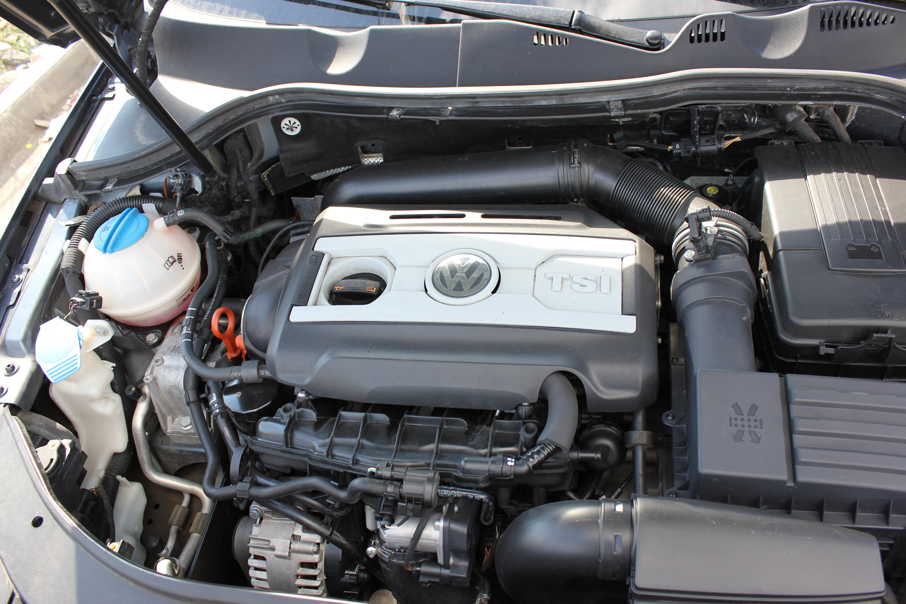

Kopcap
Тогда Фотку района гены в студию.

Сообщение Alemania » 23 окт 2018, 14:05
Должно быть примерно так

Сообщение Daniliv » 23 окт 2018, 23:11
Вижу спасибо!
Kopcap
И зачем снимать гену :lol: чистый развод.
