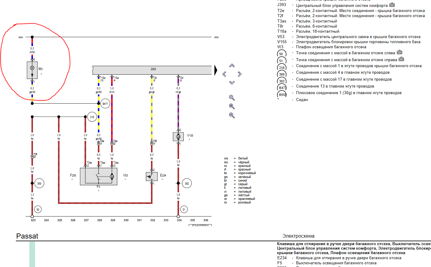

Обрати внимание на диод который встроен в плафон. проверяй его.

Agressor150 писал(а):Диод который встроен в плафон подсветки багажника заменил на новый. Купил два)) есть запасной. Эту процедуру с багажником пошёл два месяца назад. Света нет индикатор погас. Сейчас все заново. Не могу найти причину. Из-за багажника заключила сигналка. Сейчас отключил сигналку.
Так может плюс не приходит на лампу по красно-синему проводу? Прозвонить надо. На замке фишка 3 контактная, если перемкнуть массу приходящую и контакт уходящий с F5, то на дисплее будет показывать открытый багажник. Фишку тоже проверить.

Agressor150 писал(а):Сейчас вернул все лампочки на место. Проверил замок. Теперь индикатор открытого багажника горит постоянно.
Посмотри на схему, индикатор открытого багажника будет гореть, если микруха F5 замкнута или масса приходящая с кузова на Т3as/2 перемыкает на Т3as/1. F5 находится внутри замка и замыкается при открытии замка. Снимай обшивку, открывай багажник и прозванивай. А + к лампе приходит скорее всего, после того, как F5 замкнут, далее блок комфорта J393, от него на блок бортсети и с него уже приходит + к лампе по кр.- син.проводу. Вместо диода можно поставить перемычку, для чистоты эксперимента. Да, при открытом багажнике, защелкни замок, при этом масса и пин Т3as/1 не должен прозваниваться. Если прозваниваеься, значит микруха постоянно включена. Или ремонтировать или искать другой замок.
