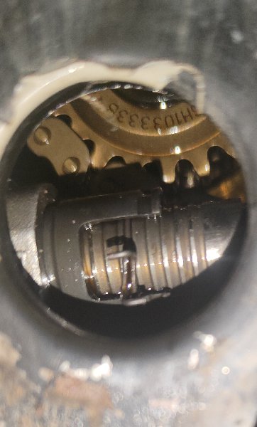

Доброго времени суток. Пробег у авто уже 247 тыс. км., цепь и натяжитель менялись ~ 100 тыс. км. назад. Вчера залез и увидел такую картину (на фото). Читая в интернете про методы подсчета канавок - окончательно запутался. Подскажите как правильно посчитать канавки на сколько вышел натяжитель и как при этом оценить состояние цепи. При проверке ВМТ выставлял. Как предполагаю сам (согласно TPI по проверки цепи и натяжителя) выход составляет 3 канавки или не прав?

На фото 3 канавки. Но реально будет 4канавки. Корпус натяжителя как видите имеет в средней части увеличенный внутренний диаметр, где стопор с толкателем имеет свободный ход. Максимально стопор может дойти до уменьшения диаметра, это перед наружной канавкой на конце корпуса, т. е. примерно 2 канавки на штоке.

Получается, что еще на 25-30 тыс. км хватит цепи?

У меня на одну риску больше, пробег около 200, цепь родная на сотне менялся только натяжитель. На следующий год наверно буду готовить цепь.

У меня после замены 100 прошла, чуть меньше. Менял цепь уже на новую ревизию
