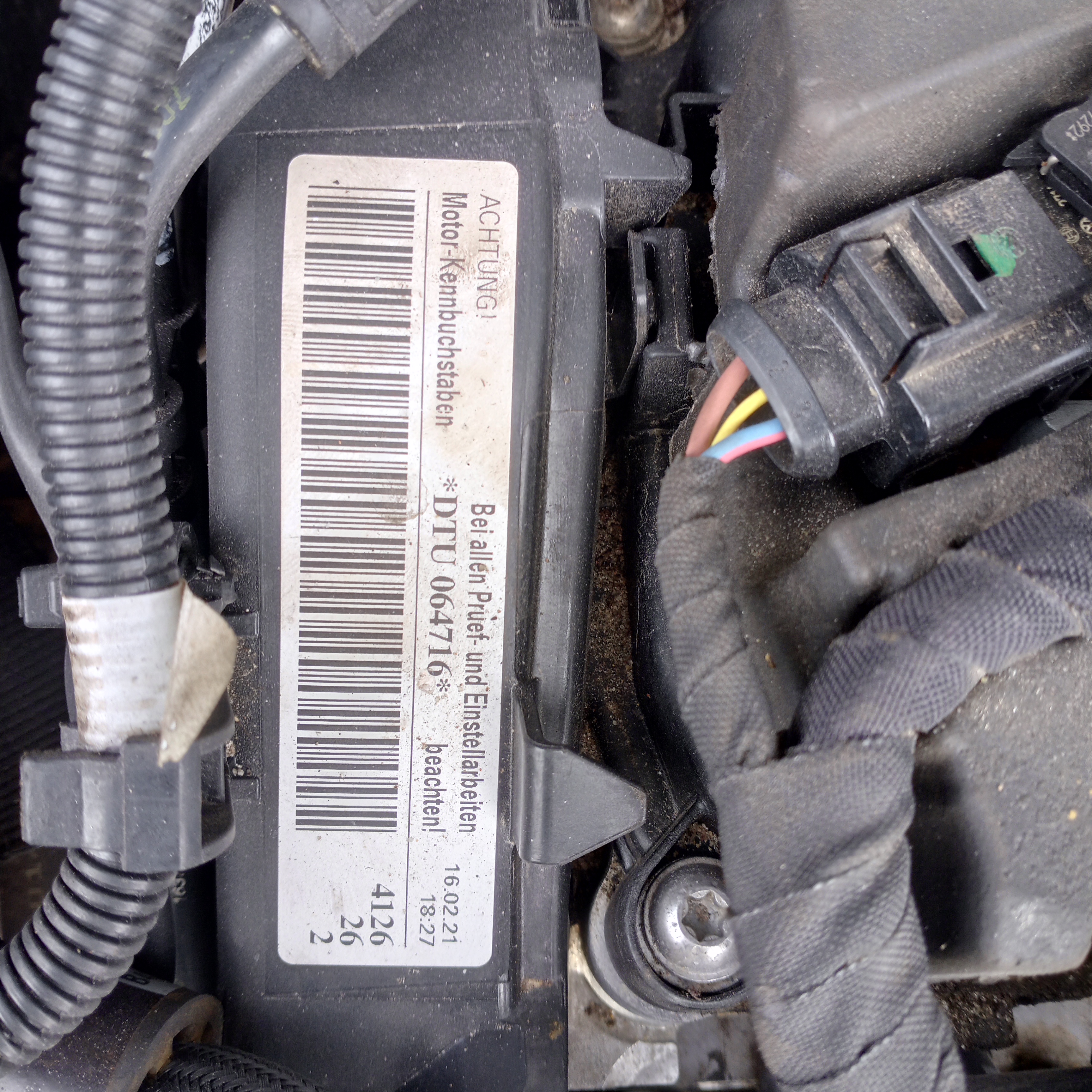

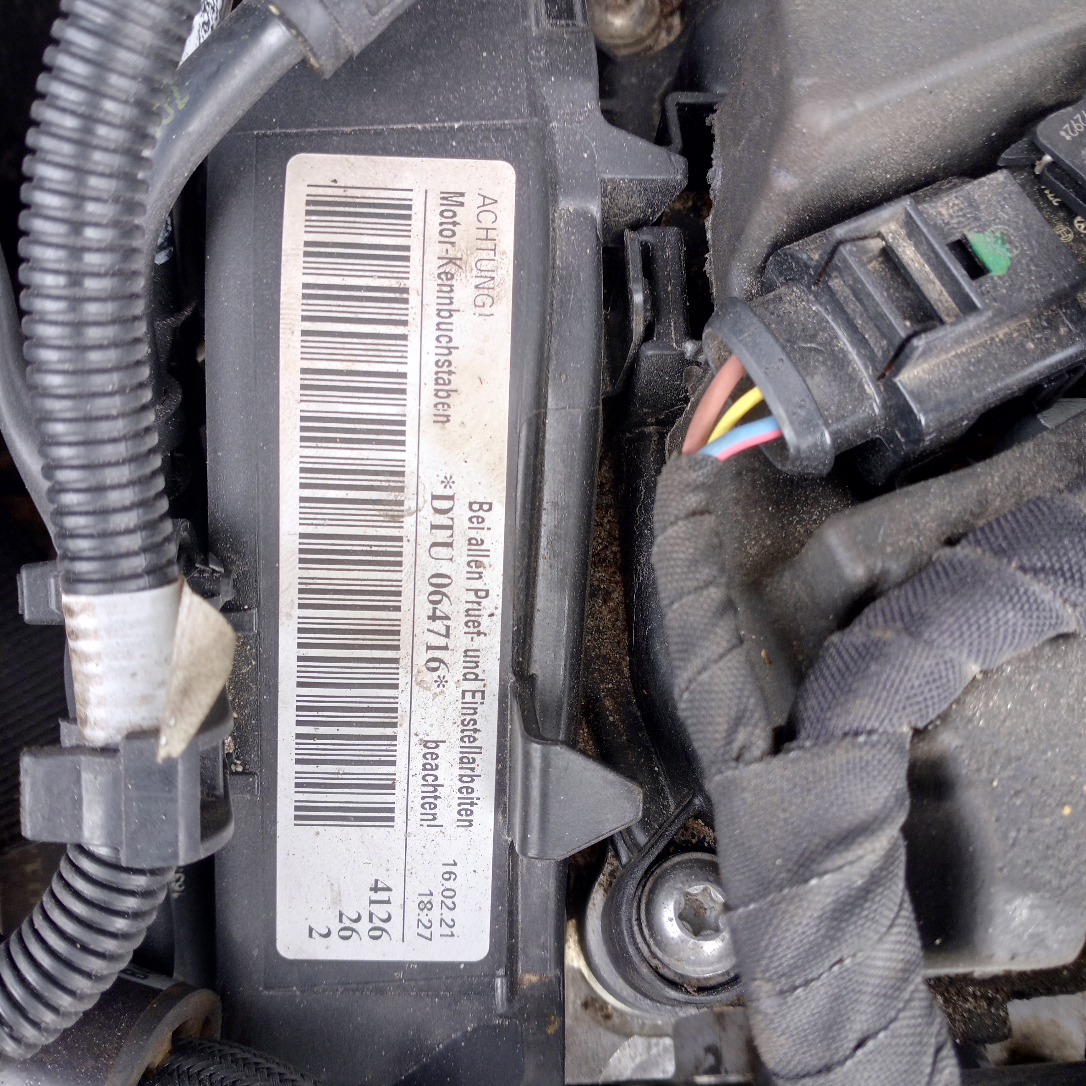

Сообщение Юра Криков » 18 сен 2025, 10:38
Daniliv писал(а):115 тоже много.
Какой у тебя мотор?
DTU
200 лошадей.
115° норм.

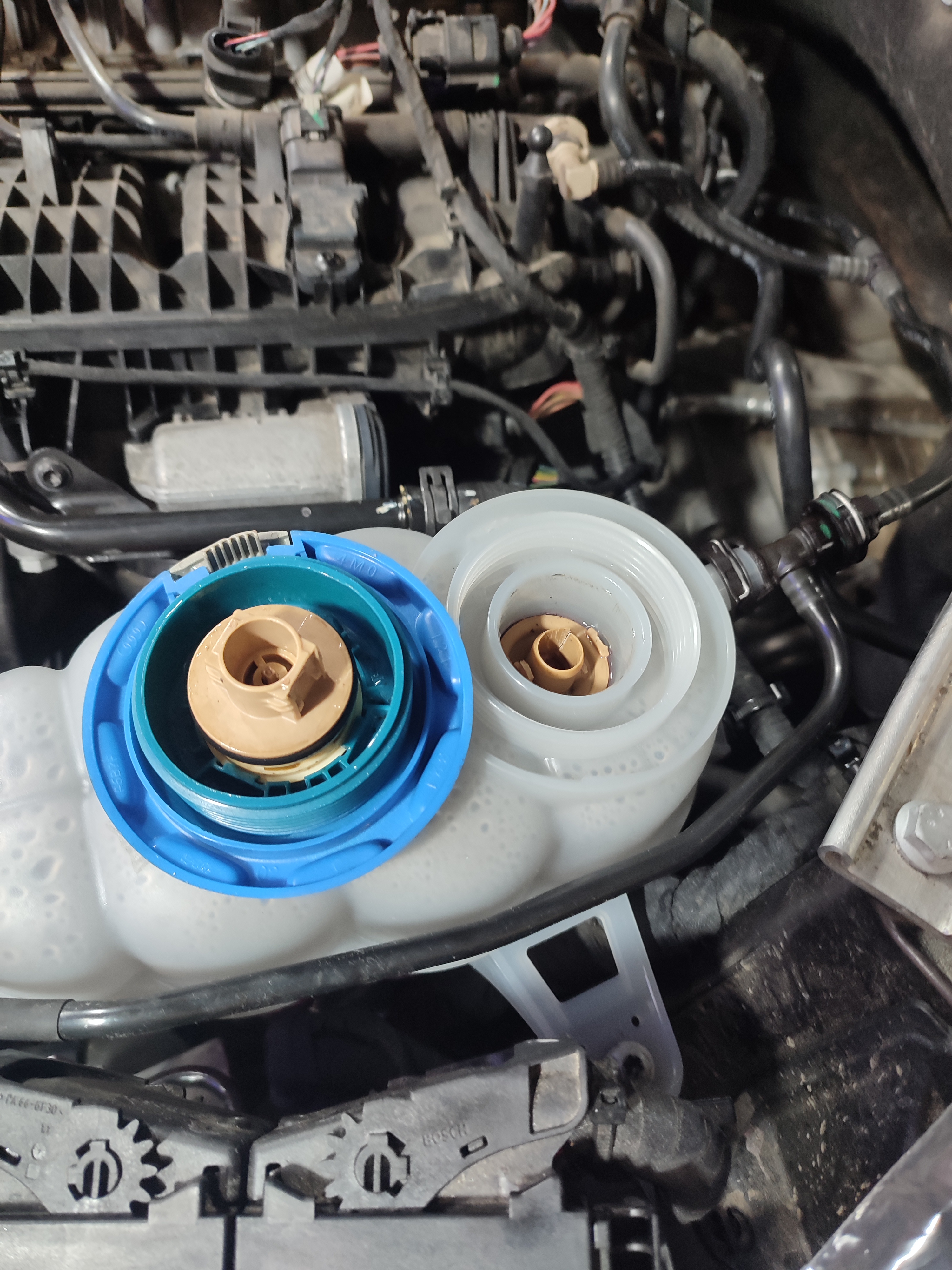

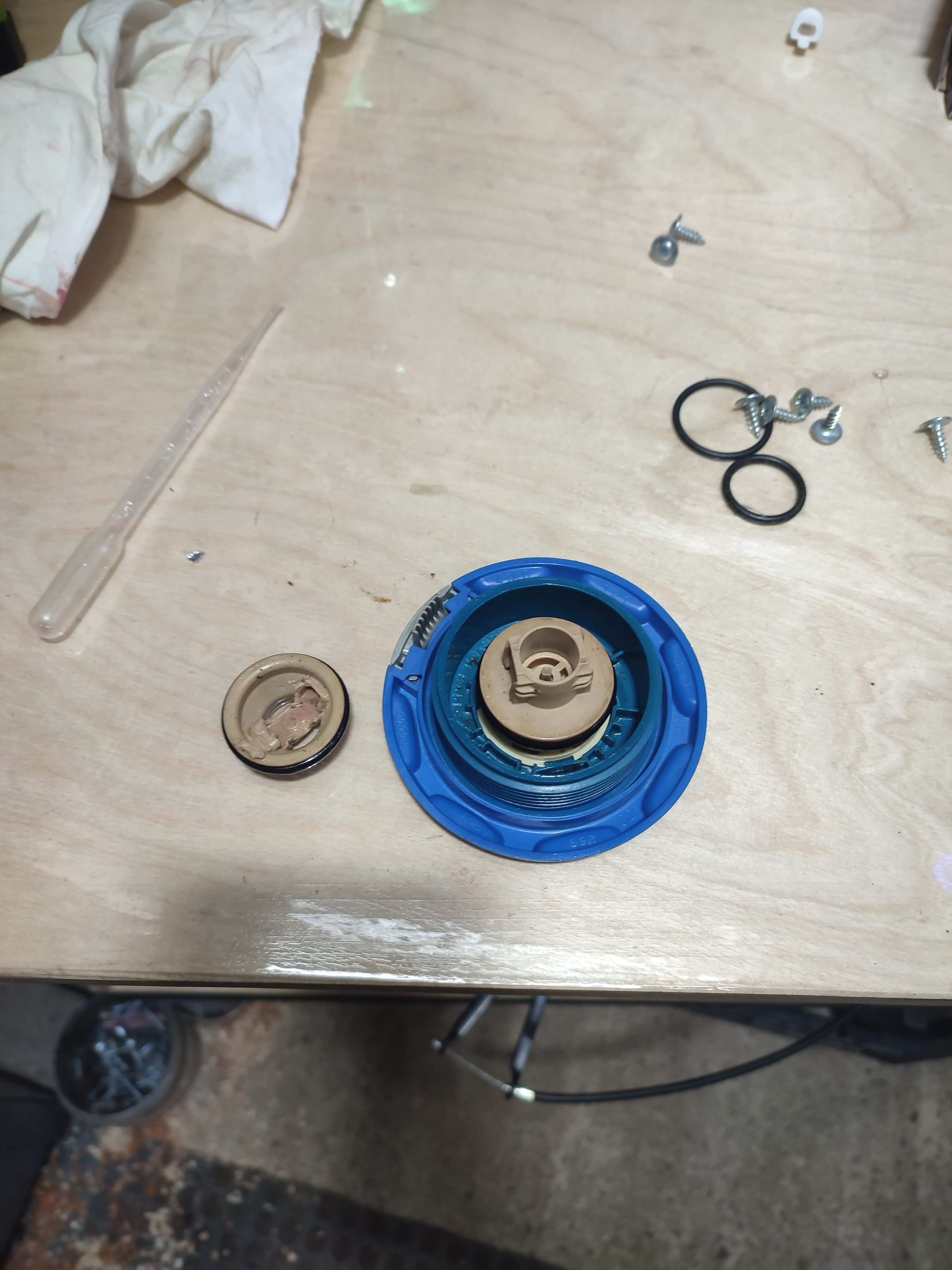

Нет Юра, них... не норм. Это все в угоду экологии.
Я же выше описал.
Рассыхаются все пластиковые быстросъемы и тройники и пязда.
Это хорошо если в городе произойдет.
А если на трассе все это дело развалится.
Вот, что стало с крышкой

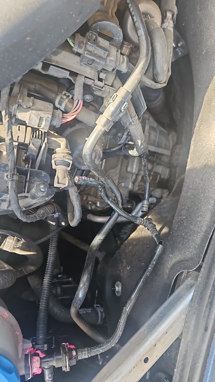

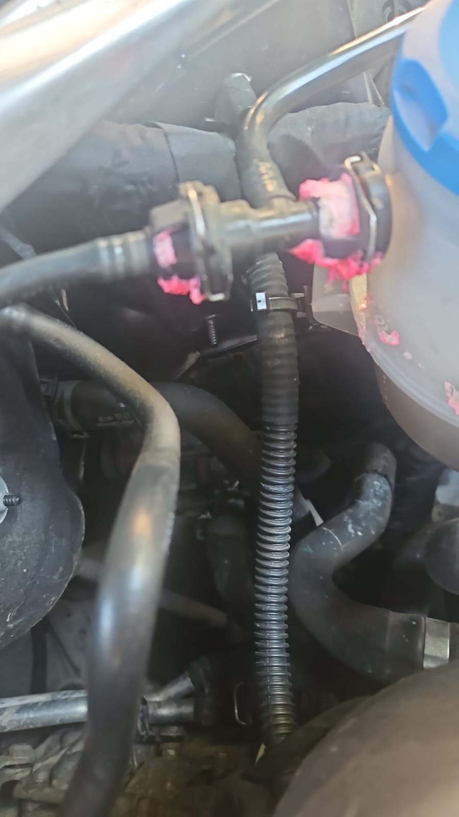

А вот фотку которую он мне прислал.
Re: Какое масло вы льете?
Сообщение Daniliv » 19 сен 2025, 05:52
А вот, что произошло через час.
