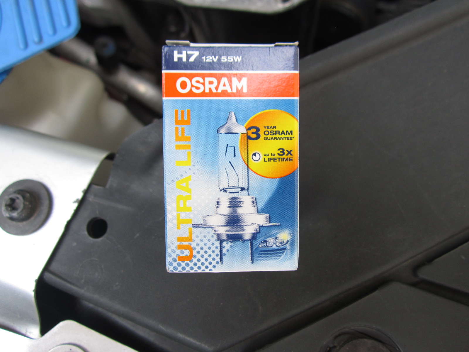

Помогите пожалуйста с такой проблемой: Вообще не доволен яркостью фар. Ночью ничего не видно, дальний спасает немного. В мокрую погоду вообще ничего не видно, просто в 0. Что горит ближний, что не горит - разницы никакой. Да и в сухую так же.
Какие лампочки поставить? (Не ксенон!)
Мб ватт побольше, но тогда какие? Не будет ли ругаться? Нужно ли будет вырубать холодную проверку?
Стоят OSRAM вот такие
ФОТО | +
Линзы чистые, фары полировать не нужно, всё блестит.
