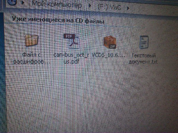

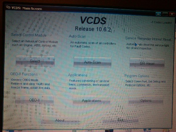

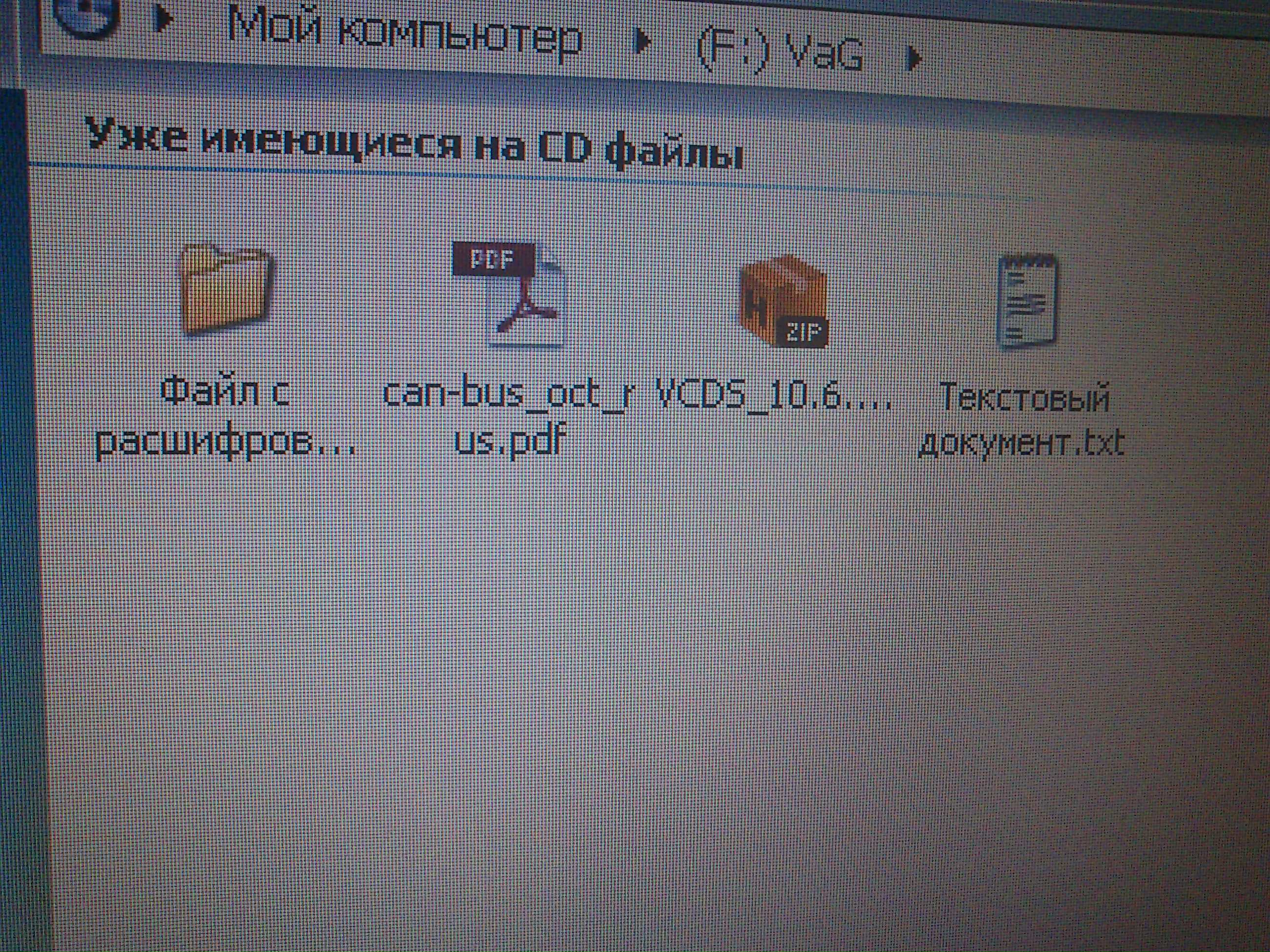

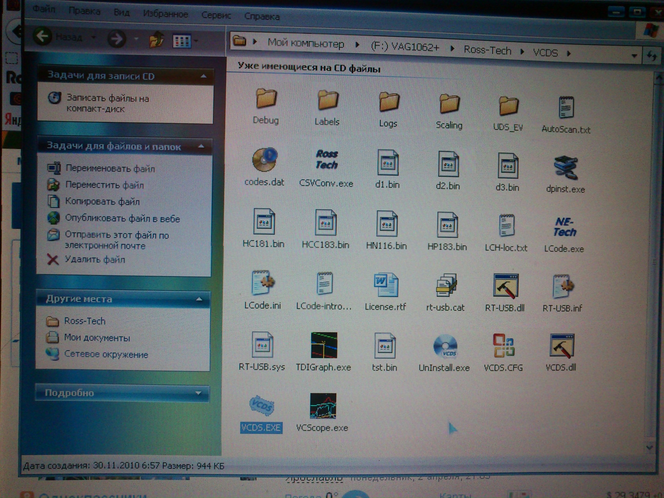

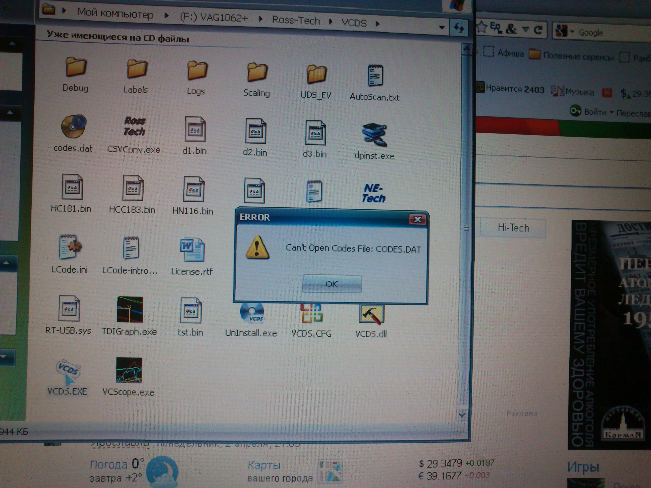

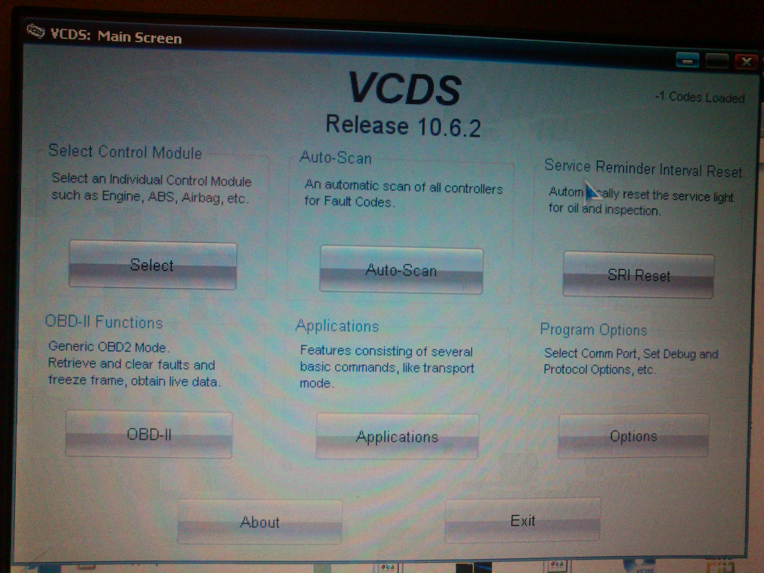

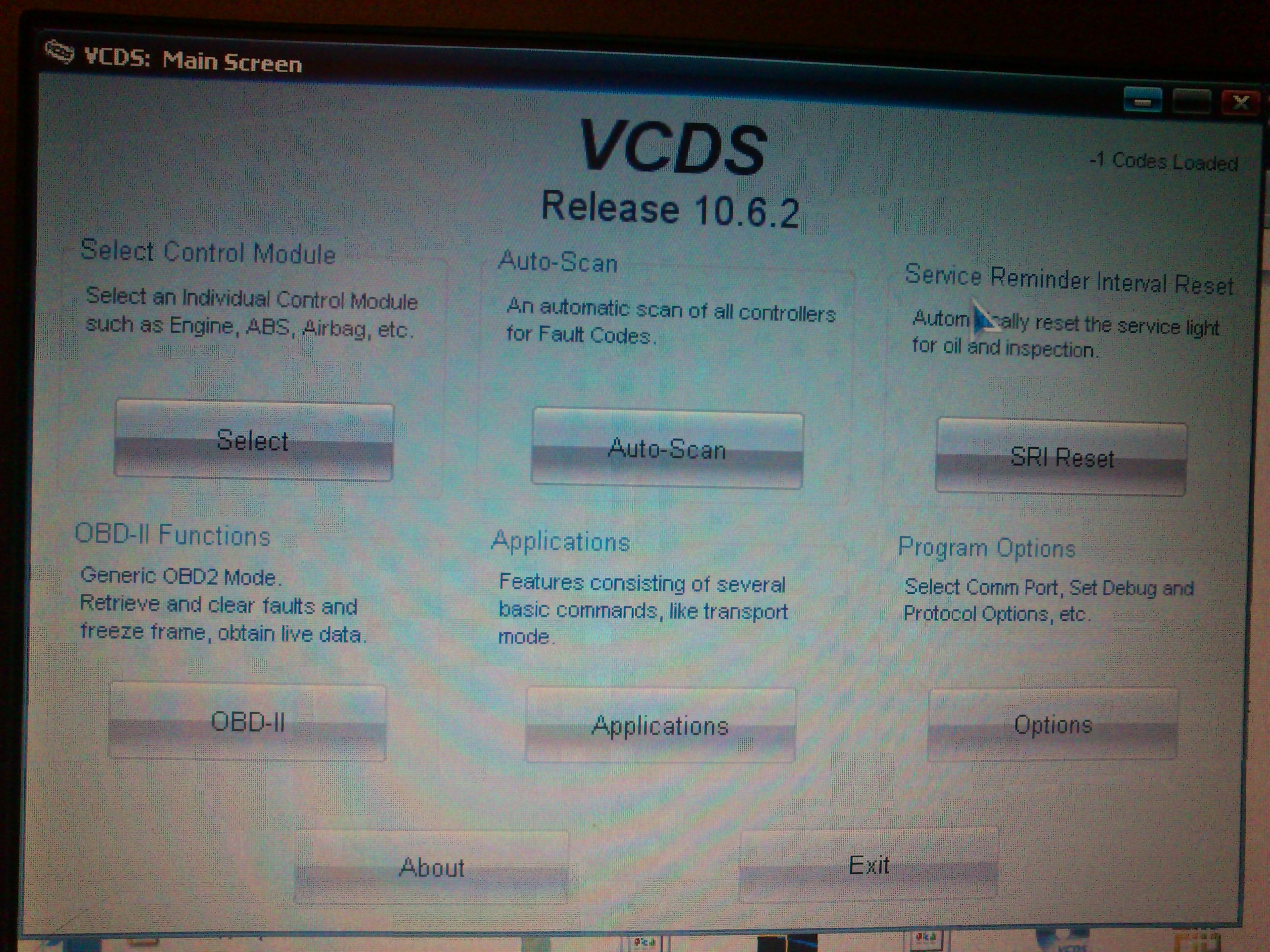

Сообщение RUS.YRN » 03 апр 2012, 17:21
Вот все файлы,которые имеются на диске
Далее нажимаю файл VCDS.exe появляется такая ошибка
Нажимаю ОК появляется окно,но ничего не устанавливается
Последний раз редактировалось RUS.YRN 03 апр 2012, 17:35, всего редактировалось 5 раз(а).

Re: Работа с интерфейсными кабелями: VCDS, VAG-COM, VAG-Tool (+)
Сообщение pashustic » 03 апр 2012, 17:26
konsivan писал(а):что неделю назад проверял что сейчас всегда 09 блок красным, как исправить...или забить?
Я думаю это глюк австоскана в самой программе VCDS!
Сообщение pashustic » 03 апр 2012, 17:30
RUS.YRN писал(а):Вот все файлы,которые имеются на диске
ОК! Это файлы уже распокованной программы, зачем он именно так вам дал продавец, :? можно банально дать инсталятор, запустить его и все! но все таки, далее у вас были картинки , покажите их плиз, че то исчезли после вашего редакта!
Сообщение pashustic » 03 апр 2012, 18:15
RUS.YRN
Второй скрин говорит о том что прогу нужно переустановить, т.е поставить ее с инсталятора. Посмотрите он на диске должен быть!!В заключении : шнурок то работает?? Тест проходит? подключив шнурок к компу и к автосу нажмите options далее test и что скажет прога! ;)
Сообщение RUS.YRN » 03 апр 2012, 18:33
Там есть файл Unistall.exe может это и есть инсталлятор?Посмотри внимательнее на первое фото может что подскажешь из всех файлов.Как конкретно пройти тест опиши подробнее
Сообщение pashustic » 03 апр 2012, 21:30
RUS.YRN писал(а):Там есть файл Unistall.exe может это и есть инсталлятор?
Это наоборот деинсталятор, вам продавец скинул мля установленную прогу тупо скопировам на диск и всунув туда русификатор, вот какая реальная картина, вам нужно установить с инсталяторра прогу, далее поставить русификатор и пробовать работать!! ПРодавец случайно не ПАШТЕТb6 ???
Сообщение RUS.YRN » 04 апр 2012, 05:36
Да он самый,он даже на сообщения не отвечает теперь.А где мне взять теперь этот инсталлятор?
Сообщение pashustic » 04 апр 2012, 06:18
RUS.YRN писал(а):Да он самый,он даже на сообщения не отвечает теперь
ДА уж..НЕкомпетентный чувак!((
RUS.YRN писал(а):А где мне взять теперь этот инсталлятор?
Так на втором диске разве его нет???? Давайте мыло скину вам мой проверенный инсталятор. Хочу уточнить шнурок точно 10.6.2, а не 10.6.0??? Для начала нужно удалить этут хню с компа. Почистить комп от драйверов этой программы.(прогу я скину).И установить начисто с инсталятора!!

Вот что у меня находится на втором диске
Я уже и сам не пойму какой у меня шнурок,но на нем написано VAG 106 Dual-K&CAN<->USB VAG/ISO Interface/На первом диске написано VAG 1062+,а на втором диске(на фото выше)файл VCDS 10.6.0.Так что я не разберусь какая версия у меня.Если что моя почта RUS.YRN@mail.ru
RUS.YRN

Вот запакованный архив ZIP это и есть инсталлер. Я вам на почту скинул оригинальную версию( проверенную) и чистилку! Удаляете с компа всю муть с помощью чистилки и ставите начисто прогу!
Сообщение RUS.YRN » 04 апр 2012, 13:59
Всё поставил,идёт.Большое спасибо!Тест сделал пишет всё ОК,только нет подключения к машине.Получается мне эти диски теперь не нужны?А русифицировать эту программу нельзя никак?
RUS.YRN
Сообщения: 875
Откуда: Ульяновск-Переславль
Сообщение pashustic » 04 апр 2012, 14:23
RUS.YRN писал(а):Тест сделал пишет всё ОК,только нет подключения к машине.
Пробуйте на машине ,вот тогда будете спасибкать! :)
RUS.YRN писал(а):Получается мне эти диски теперь не нужны?
Именно так!
RUS.YRN писал(а):А русифицировать эту программу нельзя никак?
Можно.ПОпробуйте на машине,сделайте автоскан,убедитесь что все работает и тогда можно русифицировать. Скину потом на мыло файлы.Удачи! Ps : в инет прогу не пускайте не при каких обстоятельствах!!! :geek:
