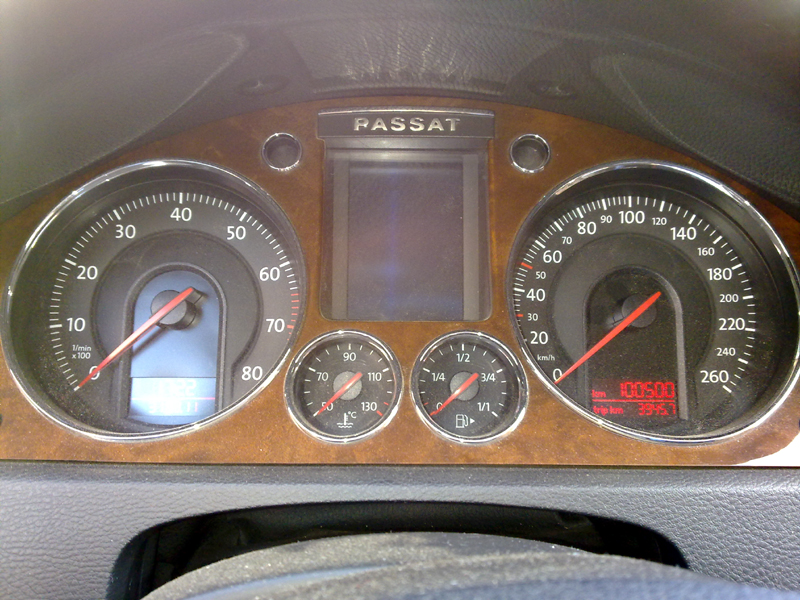

Сообщение Shamanchik » 01 сен 2011, 07:31
У меня 2.0 FSI BLY 2005 год, пробег 100500, решил что пора уже менять:
06F 198 119 A Ремень ГРМ с роликами, комплект 6 557,51р.

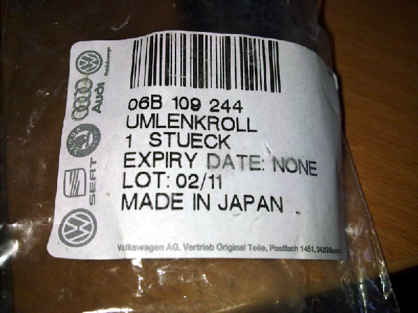

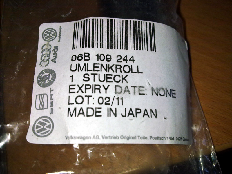

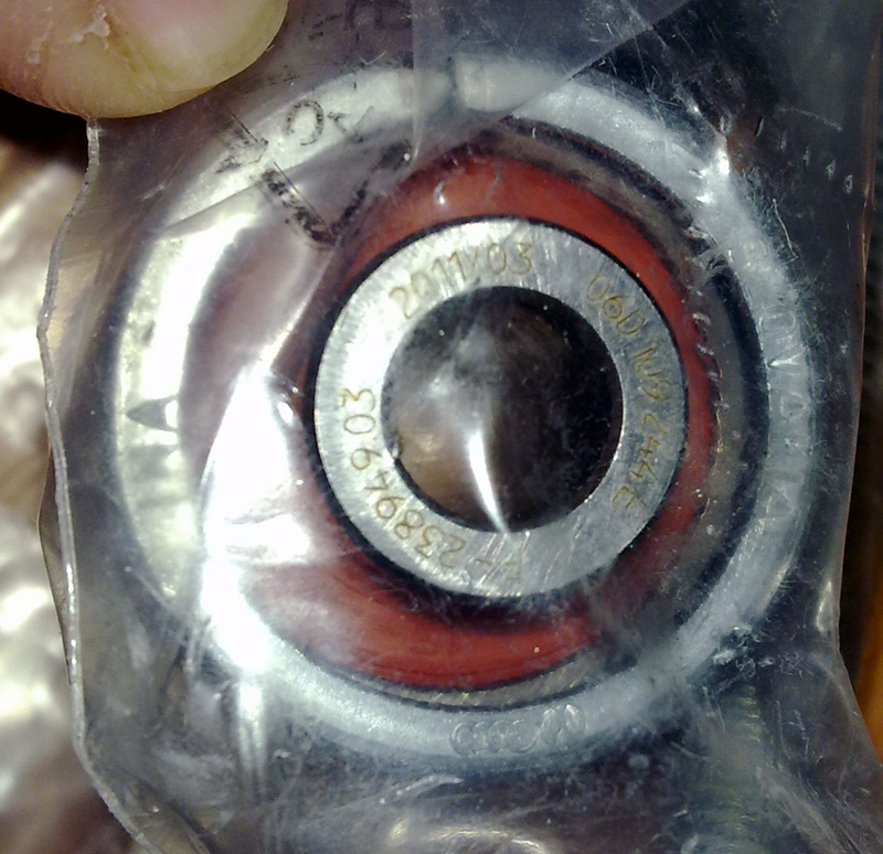

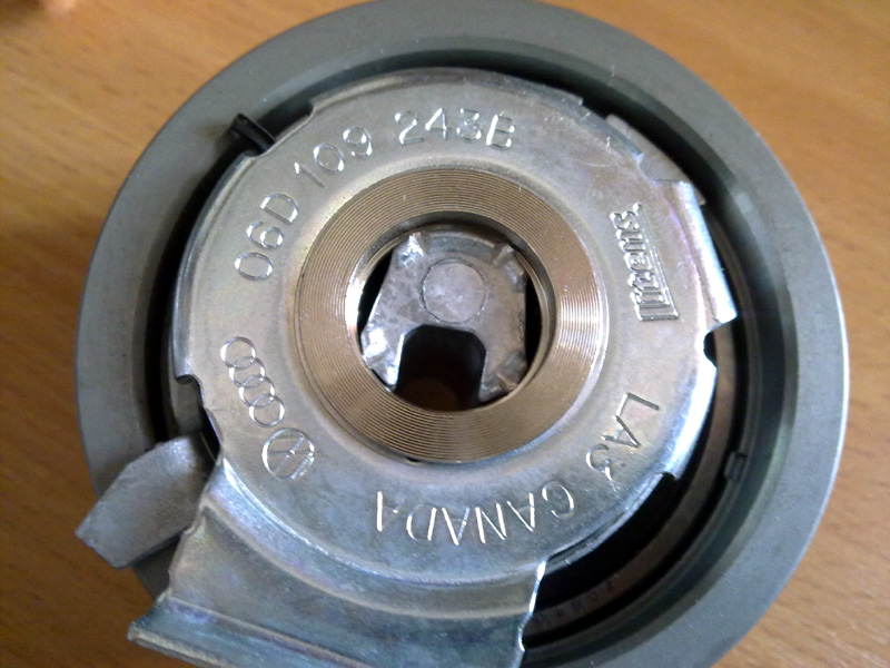

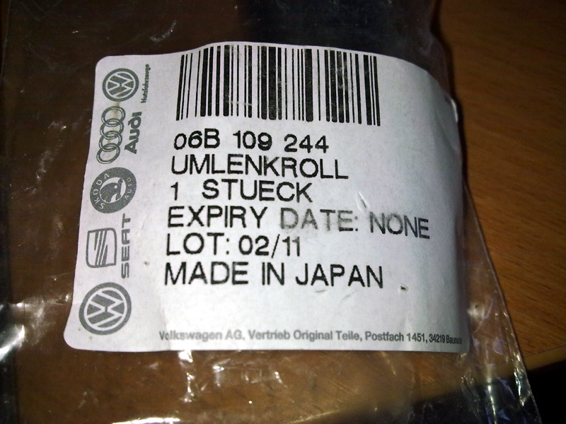

Сообщение Shamanchik » 03 сен 2011, 12:05
Большой ролик сделан в Канаде 06D 109 243B
Маленький, который сделан в Японии 06D 109 244
Еще один маленький ролик из Словакии 06D 109 244E

Сообщение Олег ator » 04 сен 2011, 21:46
Я комлект роликов брал ИНА (Канада) ! неплохие отзывы!
