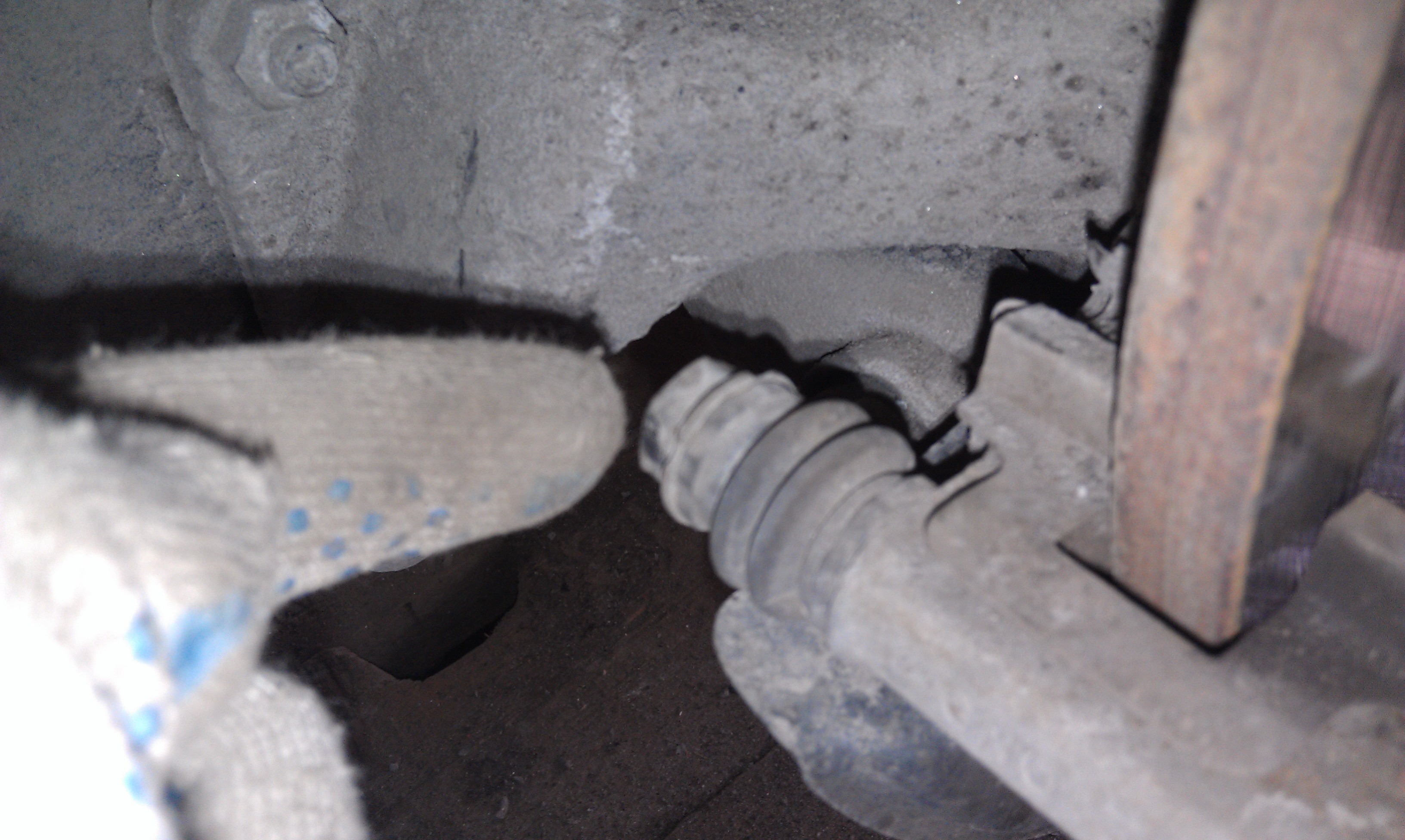

В гараже - снял колесо, подключил комп, развёл колодки, (кстати, после переустановки винды на ноуте и повторной установки проги для шнурка, не работает русская версия, пишет - "незарегистрированная версия" может кто подскажет ??), взял головку на 13 и начал откручивать тормозной суппорт, вот тут первый нюанс, чтоб его открутить надо рожковым ключом на 15 удерживать направляющую скобы,
размер гайки 15
несмотря на огромное количество различного инструмента в гараже, нужного размерчика не нашлось - ну что же, напильник мне в помощь, из 14 делаем 15...всё открутилось без проблем, смазки на напрвляющих было достаточно, но я её всё же обновил, в комплекте с колодками идут 4 металлические прокладки и 4 болта.

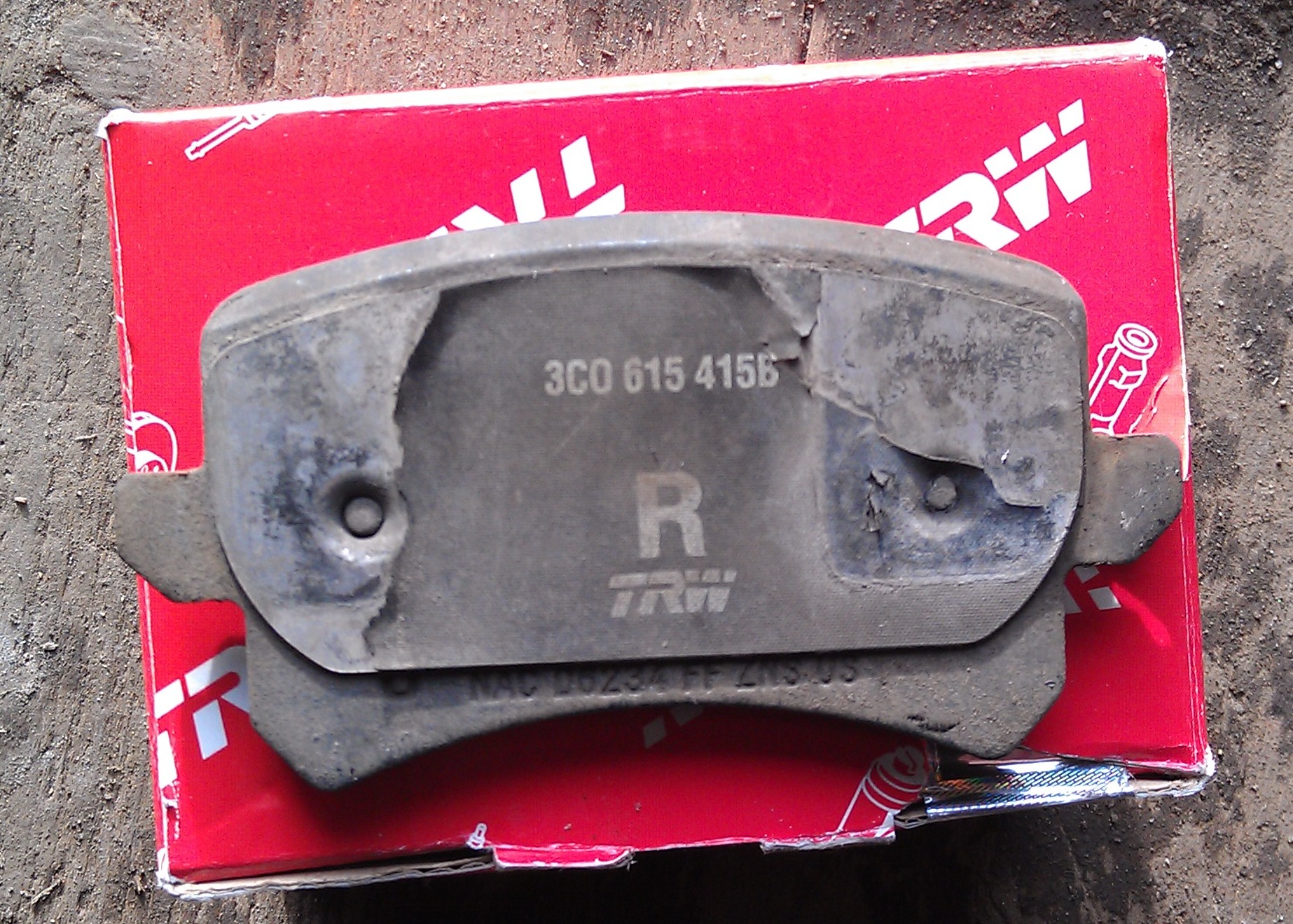

Когда снял старые колодки, смутила большая буква R
, т.к. на внутренней колодке надпись была стётра, можно подумать что эта "правая", однако тщательно сравнив 4 новых колодки, никакой разницы между ними не нашёл...

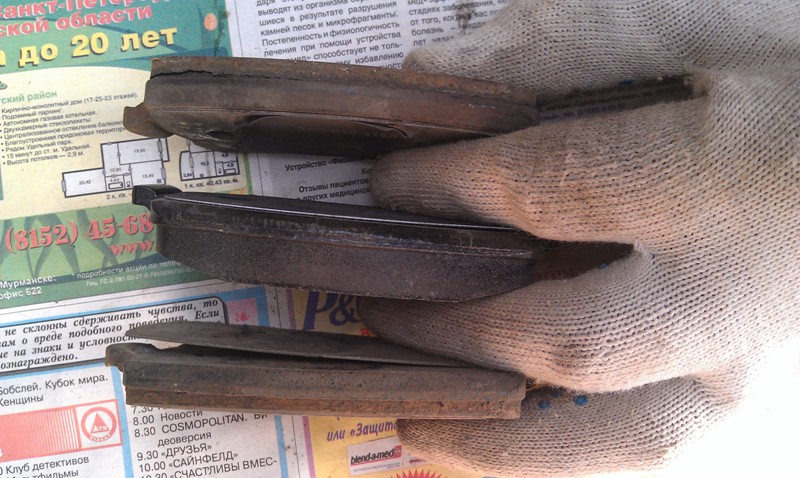

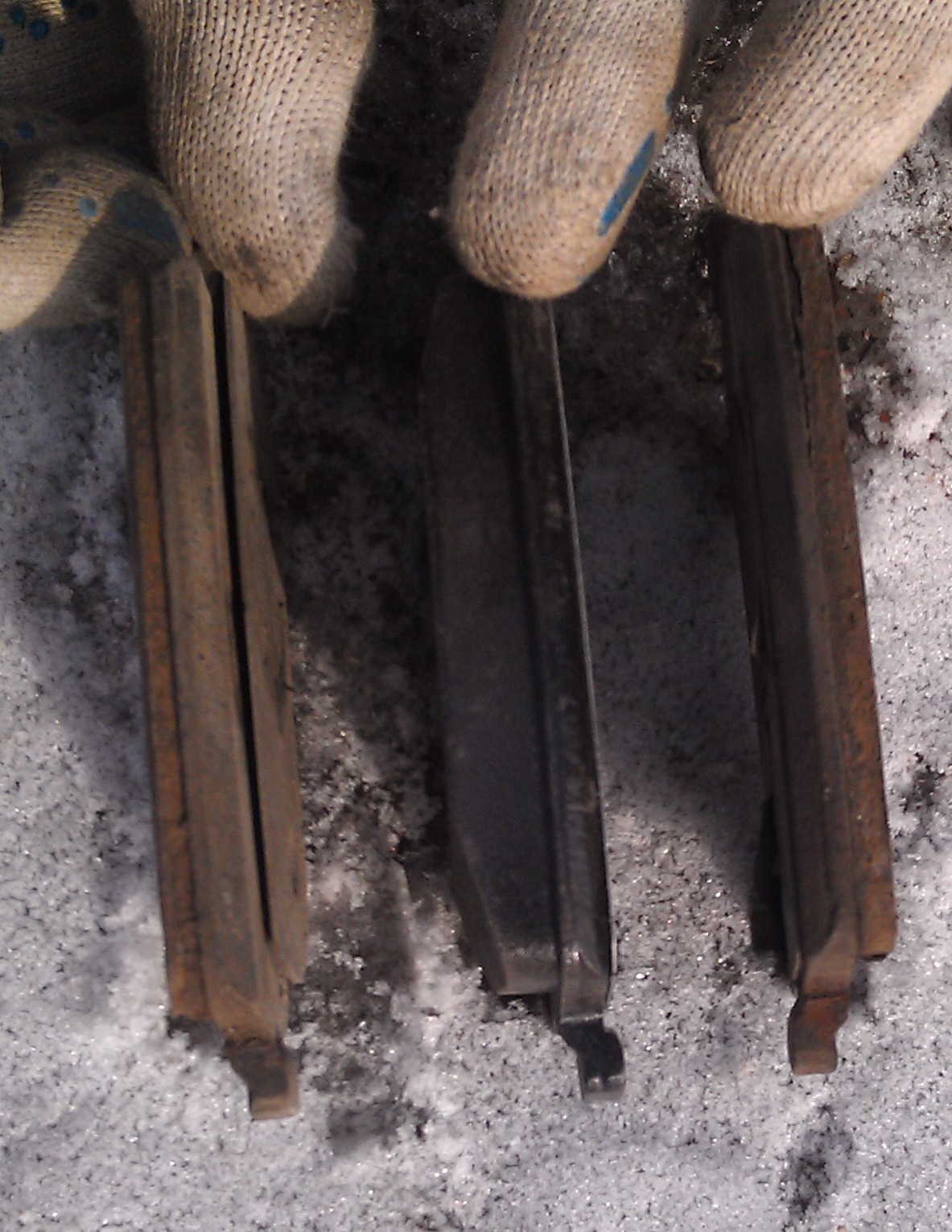

Вот старые колодки,
, при пробеге 52 тыщ. выглядели соответственно не очень...
На обоих внутренних колодках начали отслаиваться тормозные накладки
